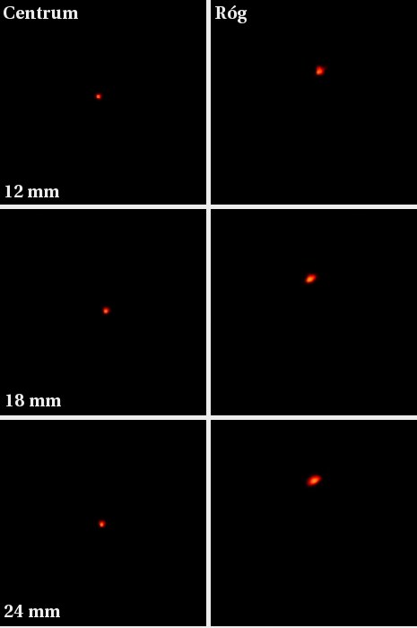

7. Koma i astygmatyzm
Jak widać z poniższego zdjęcia koma wzrasta wyraźnie wraz ze wzrostem ogniskowej. Na najszerszym kącie jest ona na niewielkim poziomie, wzrasta do średniego przy 18 mm i jest już dość wyraźna dla 24 mm.
Tokina AT-X 124 PRO DX AF 12-24 mm f/4 - Koma i astygmatyzm
Astygmatyzm jest za to korygowany w sposób właściwy. Średnia różnica pomiędzy pionowymi i poziomymi wartościami funkcji MTF50 mierzonej w centrum kadru wyniosła 6.6%. To wynik bardzo dobry, choć aby był idealny powinien być mniejszy od 5%.
