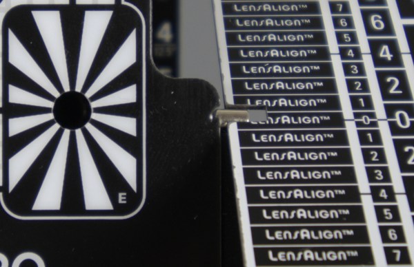

Cena wprowadzenia tego rozwiązania jest dość wysoka. Ale czy było warto? Wydaje się, że tak. Praca mechanizmu jest faktycznie bezgłośna i w przypadku Nikkora 10-20 mm błyskawiczna. Tak naprawdę trudno nawet zmierzyć czas ustawiania ostrości, bo wszystko odbywa się na granicy refleksu testującego. Czas przebiegu całego zakresu i ustawienie ostrości, nawet w najgorszym przypadku nie przekraczał 0.2-0.3 sekundy. To imponujące osiągi!
Jeśli chodzi o celność mechanizmu, nie mamy najmniejszych zastrzeżeń. Choć warto tutaj napisać, że trudno wskazać czy odpowiada za to bardziej skuteczny silnik czy też potężna głębia ostrości dawana przez obiektyw, która potrafi zamaskować nawet spore pudła autofokusa.
Nikon D500, 20 mm, f/5.6
