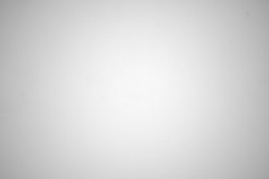

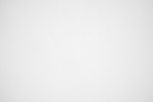

Rzućmy okiem na poniższe miniaturki i sprawdźmy jak wygląda winietowanie na matrycy Nikona D500.
Nikon D500, 10 mm, f/4.5 Nikon D500, 10 mm, f/5.6
Nikon Nikkor AF-P DX 10-20 mm f/4.5-5.6G VR - Winietowanie Nikon Nikkor AF-P DX 10-20 mm f/4.5-5.6G VR - Winietowanie

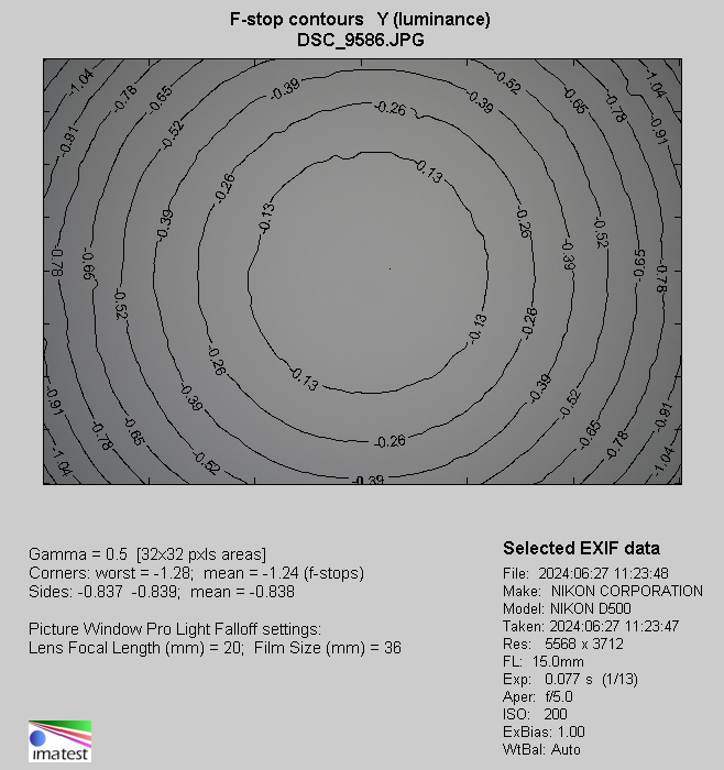

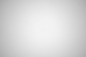

Nikon D500, 15 mm, f/5.0 Nikon D500, 15 mm, f/8.0

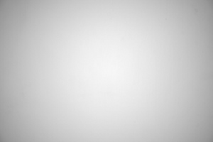

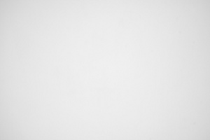

Nikon D500, 20 mm, f/5.6 Nikon D500, 20 mm, f/8.0

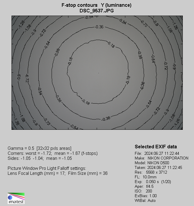

Na najtrudniejszej kombinacji ogniskowej 10 mm i światła f/4.5 musimy liczyć się ze stratami 44% (-1.67 EV) światła w rogach kadru. To spora wartość, bo dla porównania Nikkor 10-24 mm notował wynik 39% i to na swoim maksymalnym otworze, który wynosi f/3.5. Z drugiej strony, Nikkor 10-20 mm wypada tutaj lepiej od Canona 10-18 mm, który na swojej ciut mniejszej matrycy tracił aż 53% światła.
Przymknięcie przysłony do wartości f/5.6 powoduje, że winietowanie zmniejsza się do 29% (-0.98 EV). Na f/8.0 odnotowaliśmy poziom 19% (-0.63 EV), a na f/11 wartość 16% (-0.49 EV). Dalsze przymykanie przysłony nie miało już mierzalnego wpływu na opisywaną wadę.
W środku zakresu ogniskowych i na przysłonie f/5.0 winietowanie wynosi 35% (-1.24 EV). Lekkie przymknięcie przysłony do f/5.6 zmniejsza je do 30% (-1.04 EV). Na przysłonach f/8.0 i f/11.0 odnotowane przez nas wyniki to odpowiednio: 14% (-0.43 EV) i 12% (-0.38 EV).

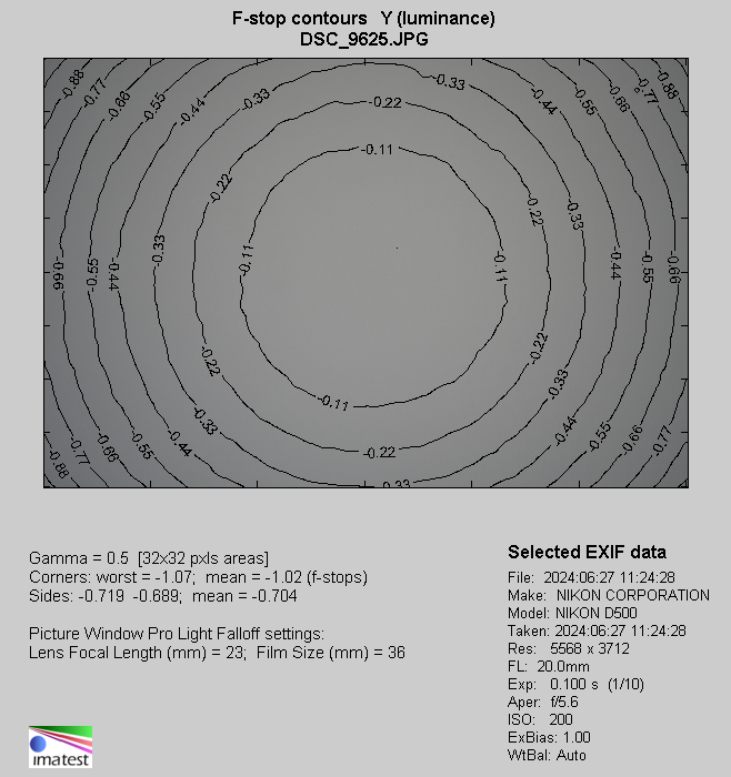

Najmniej problemów z winietowaniem uświadczymy dla ogniskowej 20 mm. W tym przypadku, na f/5.6, winietowanie wynosi 30% (-1.02 EV), by na f/8.0 zmniejszyć się do wartości 12% (-0.38 EV). Na f/11.0 wada ta robi się praktycznie niezauważalna, bo spada do 10% (-0.32 EV).
