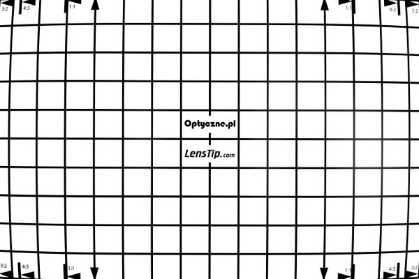

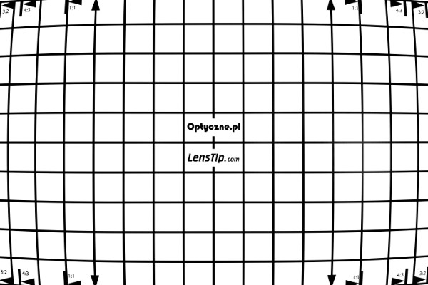

Jeśli chodzi o korygowanie dystorsji, najwięcej problemów natrafimy na ogniskowej 10 mm, gdzie musimy borykać się ze zniekształceniami beczkowymi o wartości -3.28%. Co ciekawe, jest to wynik niższy niż u droższego Nikkora 10-24 mm, który pokazywał poziom -3.77%. Warto jednak odnotować fakt, że obraz widoczny na 10 mm jest dość ciekawy. Zniekształcenia nie zmieniają się bowiem płynnie wraz z oddalaniem się od centrum kadru lecz troszkę bardziej skokowo. W obszarze ograniczonym znacznikami 1:1 dystorsja wydaje się być mała, a dopiero później mocniej daje się we znaki,

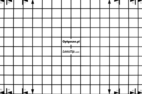

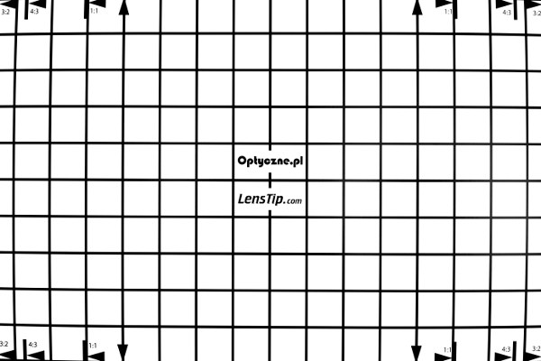

Zwiększenie ogniskowej do 12 mm zmniejsza dystorsję do wartości -1.84%. Na większych ogniskowych problemów nie ma już prawie wcale, bo na 15 mm odnotowany przez nas wynik to -0.69%, a na 20 mm już tylko -0.28%.
Nikon D500, 10 mm
Nikon Nikkor AF-P DX 10-20 mm f/4.5-5.6G VR - Dystorsja
Nikon D500, 12 mm
Nikon D500, 15 mm
Nikon D500, 20 mm
