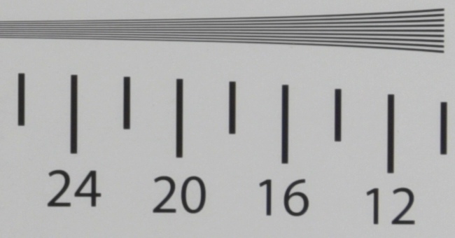

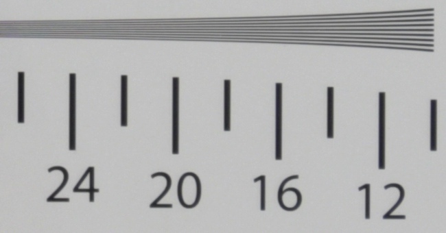

Na zakończenie tej części testu tradycyjnie prezentujemy wycinki zdjęć naszej tablicy do testowania rozdzielczości pobrane z plików JPEG.
Nikon D500, JPEG, 15 mm, f/8.0
Nikon Nikkor AF-P DX 10-20 mm f/4.5-5.6G VR - Rozdzielczość obrazu
Nikon D500, JPEG, 20 mm, f/5.6
