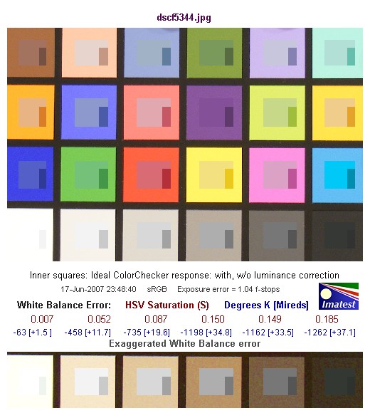

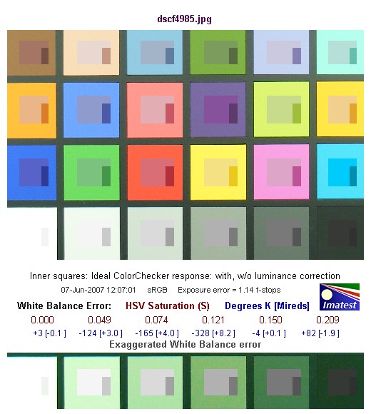

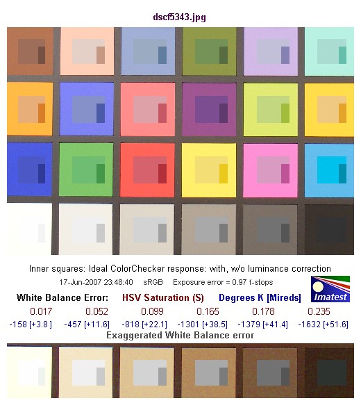

Odwzorowanie kolorów wykonaliśmy na 24-polowej tablicy kolorów Gretag-Macbeth oświetlanej różnymi rodzajami światła. W każdym przypadku stosowaliśmy dwa ustawienia balansu bieli w aparacie: automatyczny oraz zdefiniowany przez producenta balans odpowiadający danemu rodzajowi oświetlenia. Następnie wyliczone zostały parametry dC - odchylenie od właściwej barwy w przestrzeni L*a*b*, czyli wartość błędu, z jakim ocenił barwę aparat oraz S - nasycenie barwy wyrażone w procentach. Wyniki naszych pomiarów przedstawione są w poniższych tabelach:
Światło
Balans bieli
Światło 5000 K
Balans bieli Auto
Fujifilm FinePix S5700 - Własności matrycy Fujifilm FinePix S5700 - Własności matrycy
Światło lampy błyskowej
Balans bieli Auto
Balans bieli Lampa błyskowa
Światło mieszane
Balans bieli Auto
Światło żarowe
Balans bieli Auto
Światło żarowe
Balans bieli Światło żarowe
Światło Balans bieli dC S [%]
Lampa 5000K Auto 12.2 117.7
Mieszane Auto 5.89 114.4
Żarówki Auto 10.5 124.8
Żarówki Żarówka 13.1 123.9
Lampa błyskowa Auto 5.85 99.8
Lampa błyskowa Lampa błyskowa 5.89 102.0
Jedynie kombinacje związane ze światłem wbudowanej lampy błyskowej dały w rezultacie dobre wyniki pod względem doboru koloru i nasycenia. W przypadku światła mieszanego (żarowego + lampy 5000 K) otrzymaliśmy już tylko względnie mały błąd koloru, bo zdjęcie zostało nieco przesycone. W pozostałych przypadkach, czyli dla lamp studyjnych i żarówek, można mówić o mało naturalnych kolorach.
Wyniki w tej kategorii nie należą do najlepszych. Wspominane już wcześniej aparaty: Sony, Olympus czy Canon zachowywały się lepiej pod tym względem.

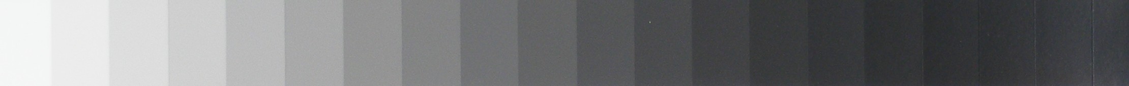

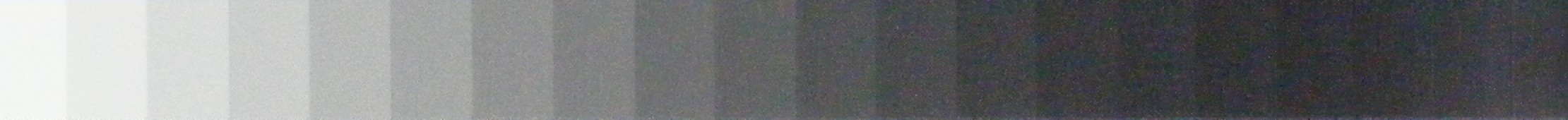

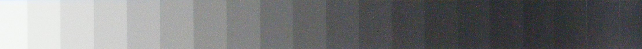

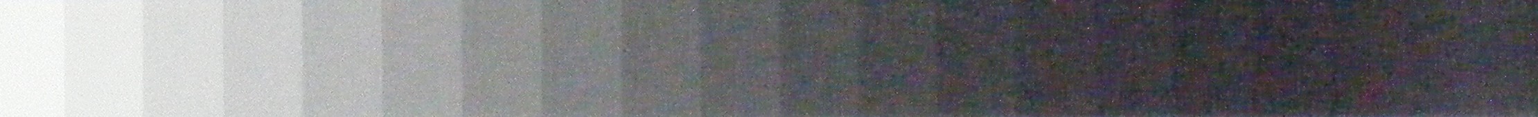

Zakres tonalny

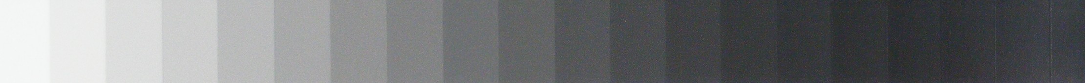

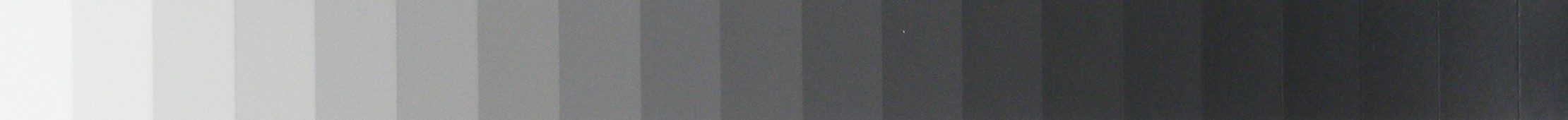

Korzystając z tablicy szarości Stouffer zmierzyliśmy zakres tonalny Fuji S5700. Ponieważ nie ma wątpliwości, że S5700 wprowadza dla wyższych zakresów ISO coraz silniejsze algorytmy odszumiające, wartości zakresu tonalnego dla tych ISO należy traktować z dystansem. Patrząc na wykres, wyraźnie zaznacza się płaski obszar pomiędzy 200, a 800 ISO. Podobne zachowanie widoczne było na wykresie szumów, a na przykładowych zdjęciach zauważyć było można pogarszającą sie jakość zdjęć w tym zakresie. Wszystko to wyraźnie pokazuje jak bardzo aparat stara się oczyścić obraz z szumu i wyostrzyć, co skutkuje zdjęciami o słabej jakości.
