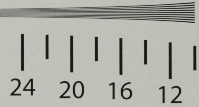

Test rozdzielczości obiektywu Nikkor AF-S 500 mm f/5.6E PF ED VR przeprowadziliśmy w oparciu o pliki RAW z aparatu Nikon D3x. W tym przypadku za poziom przyzwoitości uznajemy wartości wynoszące 30–32 lpmm. Wysokiej klasy obiektywy stałoogniskowe uzyskują tutaj najlepsze rezultaty na poziomie 47–49 lpmm, a rekord należy do Zeissa Otusa 1.4/55, który na przysłonie f/4.0 minimalnie przekroczył poziom 50 lpmm.
Zobaczmy więc, jak na tym tle prezentują się wyniki testowanego obiektywu.
Nikon Nikkor AF-S 500 mm f/5.6E PF ED VR - Rozdzielczość obrazu
Myślę, że wszyscy Czytelnicy naszych testów wiedzą już o tym, że od obiektywu o świetle f/5.6, zaprojektowanego pod pełną klatkę, nie możemy oczekiwać rekordów rozdzielczości. Te są bowiem bite na przysłonach f/2.8–4.0 przez obiektywy o świetle w okolicach f/1.4. W przypadku testowanego Nikkora konstruktorzy nie mieli łatwego zadania, bo stosując nowatorską technologię musieli zagwarantować świetną jakość obrazu na przysłonach f/5.6–8.0, które są najbliższymi okolicami maksymalnego otworu względnego, a więc obszarem, gdzie wciąż wiele do powiedzenia mają wady optyczne, a jednocześnie daje o sobie znać już dyfrakcja. Idealnie skorygowany obiektyw, czyli taki pracujący w limicie dyfrakcyjnym, w przypadku Nikona D3x, na przysłonie f/5.6, powinien dawać rezultaty sięgające około 47–48 lpmm. Testowany Nikon dotarł do prawie 43 lpmm, a więc zdecydowanie zasłużył na pochwały, bo pogorszenie w stosunku do ideału jest niewielkie. Warto jeszcze nadmienić, że to mniej więcej taki sam poziom, do którego docierał wcześniejszy Nikon AF-S 300 mm f/4E PF ED VR, a jednocześnie są to też wyniki trochę lepsze od tego, co prezentuje na 500 mm Nikkor AF-S 200–500 mm f/5.6E ED VR (test już niedługo).
W samych superlatywach możemy wypowiadać się także o zachowaniu na brzegu kadru. Tutaj także, niezależnie od tego, czy mówimy o brzegu detektora APS-C/DX, czy o brzegu pełnej klatki, najlepiej wypada maksymalny otwór względny lub jego najbliższe okolice, co znów pokazuje, jak dobrze skorygowano nowego Nikkora.
Mały, zgrabny, poręczny, lekki i ostry od maksymalnego otworu względnego i to w całym kadrze – to najkrótsza charakterystyka nowego Nikkora. Czego chcieć więcej?
Nikon D3x, JPEG, 500 mm, f/5.6
