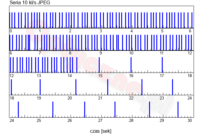

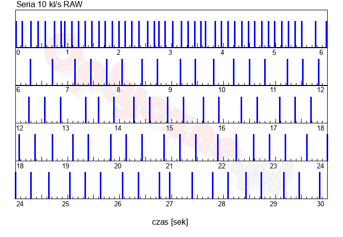

Do testu wykorzystaliśmy kartę pamięci Sony SF-G UHS-II o prędkości zapisu 299 MB/s. Czas naświetlania ustawiony został na 1/1000 s, wykorzystaliśmy ISO 1600. Objętość plików wyniosła 19.25 i 47.5 MB, odpowiednio dla formatu JPEG i RAW. Dla 30-sekundowej serii otrzymaliśmy następujące rezultaty:
    Hi+ 10 kl/s:
    • JPEG X.FINE – 155 zdjęć (5.2 kl/s),
    • RAW nieskompresowany – 114 (3.8 kl/s).
Sony A7C - Użytkowanie i ergonomia
W JPEG-ach aparat nie ma problemu z osiągnięciem 10 kl/s i w tym tempie można fotografować nawet 14 sekund. Dla RAW-ów nieskompresowanych szybkość jest mniejsza i wynosi 8 kl/s, a bufor się zapchał po ok. 5.5 sekundy. Jeśli zatem będziemy się trzymać plików JPEG, tryb seryjny zapewni nam dość długie fotografowanie. Niedogodnością jest z kolei długi czas pełnego opróżnienia bufora, co dla JPEG-ów zajęło aż 2 min.

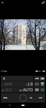

Sony A7C posiada wbudowany moduł Wi-Fi oraz NFC i Bluetooth. Za pomocą tych funkcjonalności jesteśmy w stanie zapisywać zdjęcia wykonane aparatem na komputer, przenosić fotografie na smartfona, sterować aparatem z poziomu tabletu czy smartfona, przeglądać zdjęcia na telewizorze, a także geotagować wykonane zdjęcia (jeżeli telefon wyposażony jest w moduł GPS). Dodatkowo, za pomocą połączenia Wi-Fi możliwe jest przesyłanie zdjęć bezpośrednio na serwer FTP.

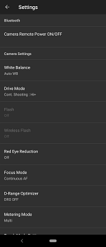

Aplikacja umożliwiająca sterowanie aparatem z poziomu smartfona nosi nazwę Imaging Edge Mobile. Pozwala ona na regulację parametrów ekspozycji, zmianę trybu fotografowania, balansu bieli, pomiaru światła, formatu plików, czy samowyzwalacza i trybu seryjnego. Nie ma natomiast możliwości wyboru punktu AF z poziomu urządzenia mobilnego, można natomiast ustawić ostrość ręcznie.
Sony A7C - Użytkowanie i ergonomia Sony A7C - Użytkowanie i ergonomia Sony A7C - Użytkowanie i ergonomia Sony A7C - Użytkowanie i ergonomia
Nawiązanie połączenia pomiędzy smartfonem a aparatem trwa od ok. 30–35 sekund. Teoretycznie można do tego celu wykorzystać NFC, nam jednak nie powiodły się próby łączenia tą metodą. Jak już uzyskamy połączenie, współpraca pomiędzy urządzeniami przebiega bez specjalnych problemów. Liczba parametrów, które możemy regulować nie daje powodów do narzekań, zabrakło natomiast dotykowego wyboru punktu ostrości.

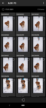

Możliwe jest również przesyłanie do smartfona wykonanych zdjęć w rozmiarze oryginalnym, 2-megapikselowym oraz VGA. JPEG w pełnej rozdzielczości transferuje się 4–7 sekund. Da się także kopiować filmy, nawet w 4K. RAW-y także można udostępniać, zapisywane są jednak jako JPEG-i.
Funkcjonalność modułu Wi-Fi testowaliśmy korzystając ze smartfona Sony Xperia 10 Plus, udostępnionego przez firmę Sony.

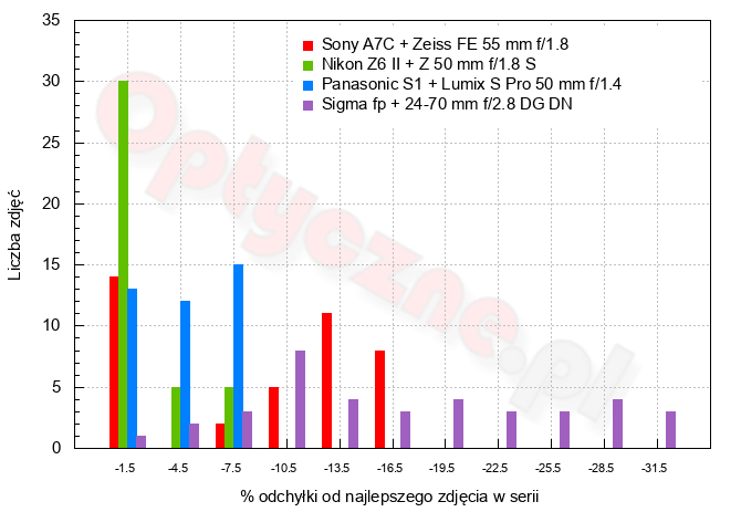

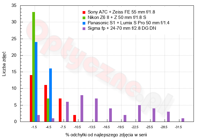

Skuteczność autofokusa oceniamy na podstawie 40 wykonanych zdjęć. W tej części testu wykorzystaliśmy obiektyw Sony Zeiss FE 55 mm f/1.8. Wykonując zdjęcia, ustawiamy przysłonę f/2.8 i fotografujemy tablicę rozdzielczości, każdorazowo przeogniskowując obiektyw. Wyniki przedstawiamy w postaci histogramu, który prezentuje procentowe wartości odchyłek od najlepszego pomiaru MTF50 w serii.
A7C poradził sobie w naszym teście całkiem nieźle. Żadne zdjęcie nie wyszło ponad 20% odcyłkę, a na pierwszy przedział przypada 35% trafień. Nieco lepiej wypadł Panasonic S1, za to Nikon Z6 II praktycznie zdeklasował konkurencję.
W świetle żarowym sytuacja się poprawiła. Wprawdzie nadal mamy 35% strzałów „w punkt”, ale odchyłki mamy tylko do czwartego przedziału. Znów najlepiej poradził sobie Nikon, następnie Panasonic.

Sprawdziliśmy także działanie ciągłego autofokusa w przypadku fotografowania psa. Aktywowaliśmy wykrywanie zwierząt i także skorzystaliśmy ze śledzenia w trybie szerokim przy 10 kl/s.
W pierwszej serii wykorzystaliśmy obiektyw systemowy 1.8/55. Choć na pierwszy rzut oka większość zdjęć wydaje się ostra, to po przyjrzeniu się widać, że AF się „spóźnia” – ostrość mamy na grzbiecie, a nie psiej głowie. Ostatecznie, tylko niecałe 50% zdjęć jest prawidłowo zogniskowanych. Podczas fotografowania widoczna była ramka zaznaczająca oko.
