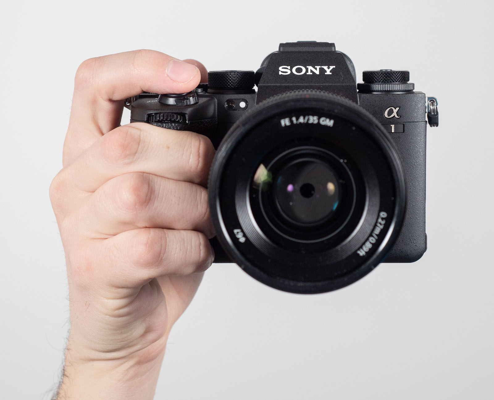

Ergonomia korpusów A1 i A9 II stoi na tym samym poziomie, bowiem są to konstrukcje bliźniacze. Generalnie aparat całkiem dobrze leży w ręce dzięki ogumowanej, nieźle wyprofilowanej rękojeści. Jednak osoby o większych dłoniach mogą mieć kłopot z wygodnym uchwyceniem Alphy, dlatego warto rozważyć doposażenie się w dodatkowy uchwyt do zdjęć pionowych (VG-C4M). Ten przydaje się także, gdy podepniemy cięższe obiektywy, np. 2.8/70–200.
Zestaw elementów sterujących pozostał taki sam jak w A9 II, co do guzika i pokrętła. Mamy wprawdzie subtelne modyfikacje, typu: inne wykończenie przycisku nagrywania wideo – A1 ma on wyraźniejszą, czerwoną obwódkę, dzięki czemu lepiej się wyróżnia na tle innych, a także zmieniony wygląd pierścienia trybów autofokusa. Naszym zdaniem to jednak „kosmetyka”, Warto docenić obecność trzech pokręteł nastawczych (jedno zintegrowane z wybierakiem wielokierunkowym), dżojstika oraz możliwość zaprogramowania funkcji 13 elementów. Część z nich może pełnić inną rolę w trybie fotografowania, filmowania i przeglądania zdjęć. Na tym nie kończą się opcje personalizacji. Do dyspozycji fotografa pozostaje Moje Menu oraz konfigurowalne menu podręczne Fn. Należy pochwalić nowy układ menu, które – tak samo jak w A7S III – zostało mocno odświeżone. Nowy sposób organizacji poszczególnych nastaw zdecydowanie bardziej przypadł nam do gustu.

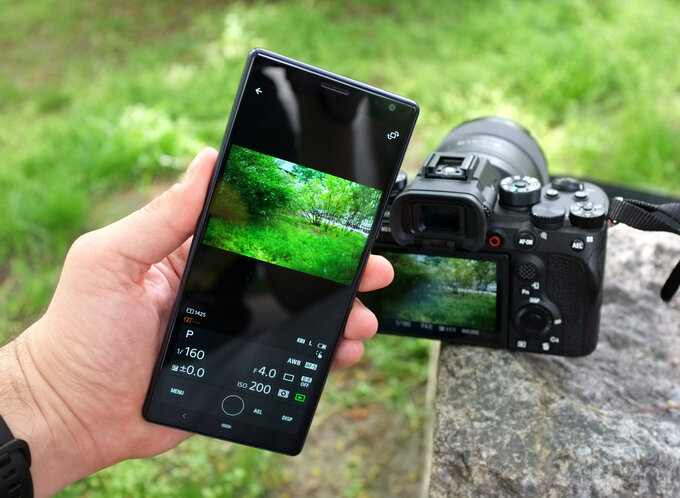

Sony A1 posiada wbudowany moduł Wi-Fi oraz NFC i Bluetooth. Za pomocą tych funkcjonalności jesteśmy w stanie zapisywać zdjęcia wykonane aparatem na komputer, przenosić fotografie na smartfona, sterować aparatem z poziomu tabletu czy smartfona, przeglądać zdjęcia na telewizorze, a także geotagować wykonane zdjęcia (jeżeli telefon wyposażony jest w moduł GPS). Dodatkowo, za pomocą połączenia Wi-Fi (a także kablowego) możliwe jest przesyłanie zdjęć bezpośrednio na serwer FTP.
Aplikacja umożliwiająca sterowanie aparatem z poziomu smartfona nosi nazwę Imaging Edge Mobile. Pozwala ona na regulację parametrów ekspozycji, zmianę trybu fotografowania, balansu bieli, pomiaru światła, formatu plików, czy samowyzwalacza i trybu seryjnego.
Sony A1 - Użytkowanie i ergonomia Sony A1 - Użytkowanie i ergonomia Sony A1 - Użytkowanie i ergonomia Sony A1 - Użytkowanie i ergonomia
Nawiązanie połączenia pomiędzy smartfonem a aparatem trwa od ok. 25–30 sekund, można do tego celu wykorzystać NFC. Nie przyspiesza to znacząco łączenia, ale jest nieco wygodniejsze. Generalnie współpraca pomiędzy urządzeniami poprzez Wi-Fi przebiega bez specjalnych problemów. Parowanie Bluetooth przebiegło bez zastrzeżeń, nie udało nam się jednak przekazywać danych np. GPS.
Przesyłanie wykonanych zdjęć do smartfona możliwe jest w rozmiarze oryginalnym, 2-megapikselowym oraz VGA. JPEG w pełnej rozdzielczości transferuje się 6–8 sekund, a RAW – 17–18 s. Da się także kopiować filmy, nawet w 8K.
