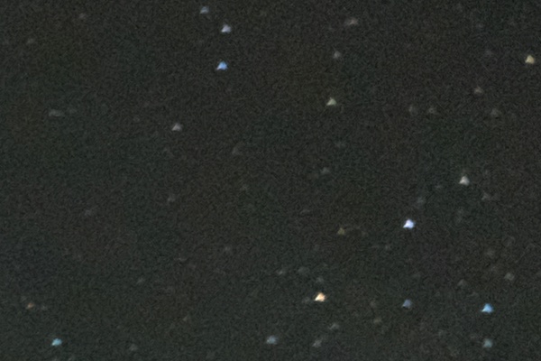

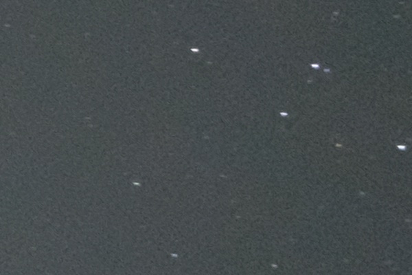

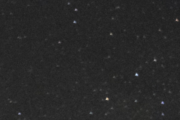

Pomimo nieprzewidywalnej listopadowej pogody udało nam się zabrać Fujinona 8–16 mm pod nocne niebo i wykonać kilka zdjęć na krańcach ogniskowych. Dzięki temu możemy zobaczyć, jak koma wygląda na gwiazdach. W tym przypadku jej wpływ też jest widoczny.
X-T2, 8 mm, f/2.8, prawy-dolny róg

X-T2, 8 mm, f/4.0, prawy-dolny róg

X-T2, 16 mm, f/2.8, prawy-górny róg
