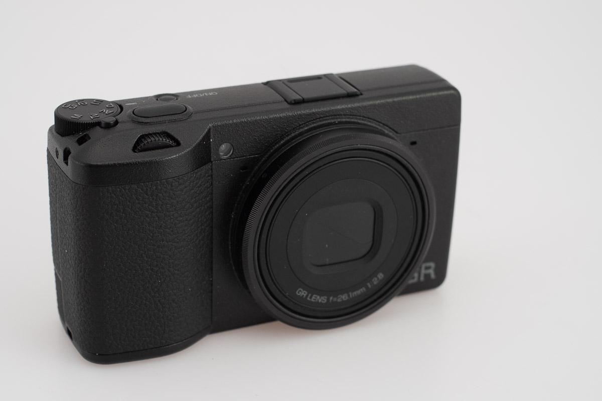

Bryła aparatu nie zmieniła się od poprzednich modeli serii GR. Aparat jest niewielki oraz bardzo lekki. Wyraźnie zarysowany przedni uchwyt daje możliwość komfortowego operowania aparatem jedną ręką. Należy zwrócić uwagę na dotykowy ekran, do którego obsługi wystarczy trzymająca aparat prawa dłoń. Zewnętrze korpusu jest wyściełanie imitacją skóry o chropowatej strukturze. Takie wykończenie gwarantuje doskonałe trzymanie aparatu – nie ma poczucia wyślizgiwania się aparatu z ręki.
Do jakości wykonania nie można mieć żadnych zastrzeżeń, a elementy korpusu są dobrze dopasowane.

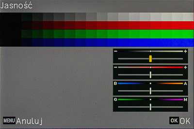

W menu konfiguracji możemy wyregulować nie tylko jasność ekranu, ale także kolorystykę (odcienie niebieski/pomarańczowy oraz zielony/fioletowy). Dodatkowo do dyspozycji mamy 5-stopniową regulację kompensacji oświetlenia zewnętrznego.
