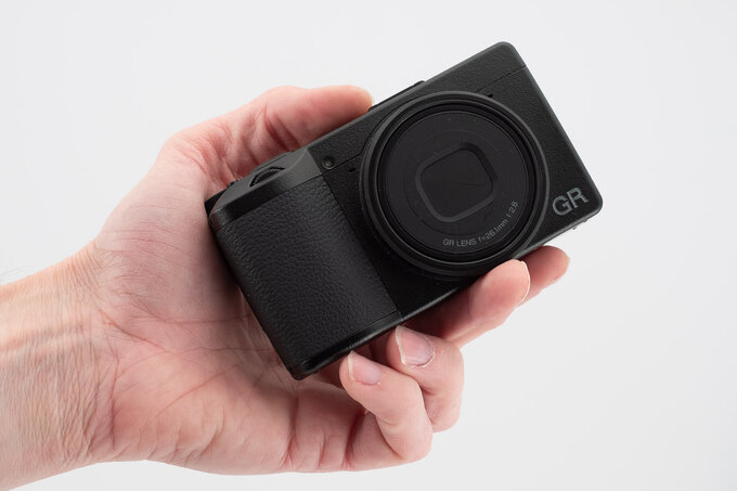

Aparat mimo niewielkich rozmiarów trzyma się w ręce komfortowo. Zawdzięczamy to dobrze wyprofilowanemu uchwytowi. Wszystkie główne parametry jesteśmy w stanie ustawić używając kciuka i palca wskazującego. Pod względem obsługi jest zatem dobrze i nie dostrzegamy większych różnic w stosunku do poprzedników. Musimy tu jednak wspomnieć o dość czułym, obrotowym czterokierunkowym wybieraku. Chcąc nim obrócić, często przypadkowo dodatkowo aktywowaliśmy funkcje kierunkowe.

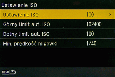

Ricoh GR IIIx posiada bardzo szerokie opcje konfiguracyjne. Ich liczba może wprowadzić w zakłopotanie początkującego fotografa. Aparat możemy też w szerokim zakresie dostosować do własnych wymagań.

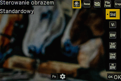

O rozbudowanych funkcjach konfiguracyjnych może najlepiej świadczyć sposób nastawy zachowania algorytmów odszumiania. Oczywiście do dyspozycji mamy tryb automatyczny oraz trzy poziomy nasilenia odszumiania (słaby, umiarkowany, silny). Mamy możliwość zdefiniowania progu czułości, od jakiego obraz będzie odszumiany z zadaną siłą.

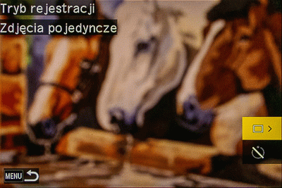

Ricoh GR IIIx oferuje następujące tryby pracy migawki:
  • zdjęcie pojedyncze,
  • zdjęcia seryjne,
  • bracketing ekspozycji (z zakresem od ±0.3 do 5 EV),
  • wielokrotna ekspozycja,
  • z interwałometrem,
  • zdjęcia seryjne złożone.

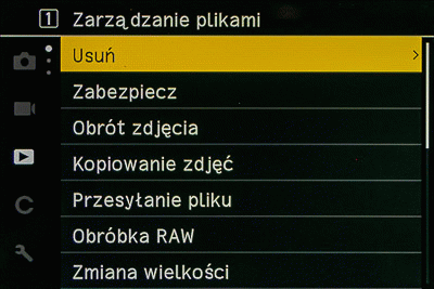

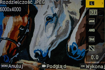

Menu

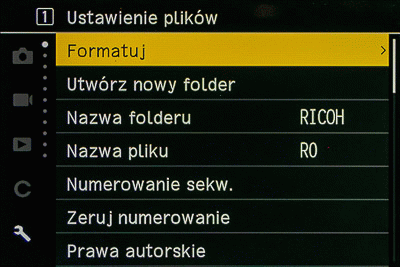

Menu aparatu składa się z 5 głównych części, w ramach których dostępne są opcje ułożone w długie listy. Pomiędzy umieszczonymi po lewej stronie ikonami grup a listą opcji dostrzec można małe kropki. Pokazują one numer aktualnie wyświetlanej podstrony.
Ricoh GR IIIx - Użytkowanie i ergonomia
Do dyspozycji mamy także menu podręczne, dzięki któremu szybko zmienimy podstawowe nastawy aparatu.

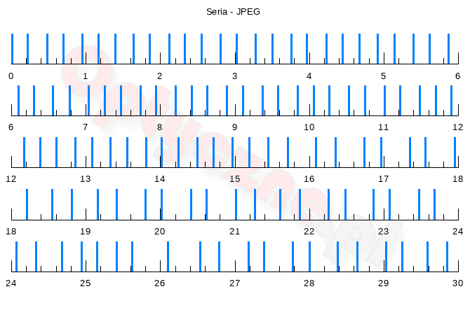

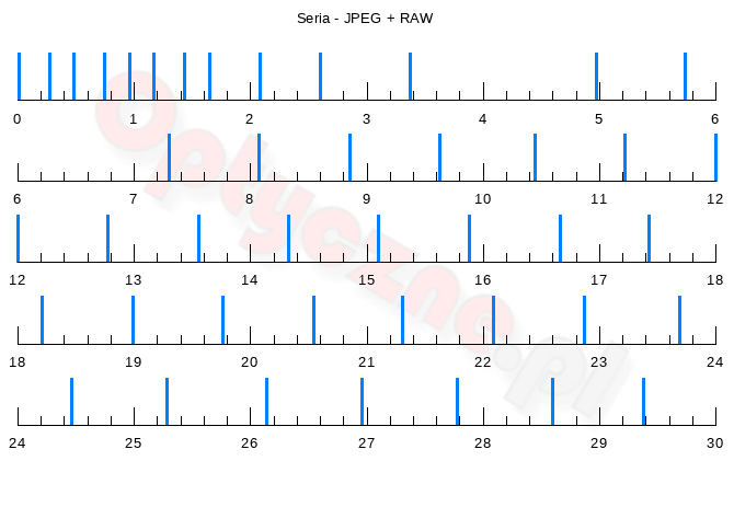

Zdjęcia seryjne
Aparat posiada tylko jeden tryb zdjęć seryjnych, który w menu występuje pod nazwą „ciągłe” (termin „seryjne” używany jest jako synonim interwałometru).
Pomiary wykonaliśmy korzystając z karty Sandisk Extreme Pro UHS-I 633× 95MB/s oraz ANGELBIRD AV PRO MK2 V90 SDXC Class 10 UHS-II U3 300MB/s. najlepsze wyniki testów zaprezentowane są w formie poniższych wykresów.
Pomiary wykonaliśmy przy użyciu plików, których średnia wielkość to 32 MB dla formatu RAW oraz 3.5 MB dla formatu JPEG.
Aparat wykonuje zdjęcia z szybkością 4 kl/s tylko do wypełnienia wewnętrznego bufora, niezależnie od wybranego formatu zapisu. Później zapis zwalnia, mimo stosowania szybkiej karty. W wypadku dołączenia plików surowych, aparat wykonuje zdjęcia z szybkością 1.2 kl/s. Gdy fotografujemy jedynie w formacie JPEG, prędkość po zapełnieniu bufora to 3.3 kl/s. Podczas 30-sekundowego interwału pomiarowego testowany model wykonał 43 zdjęcia zapisując oba formaty lub 116, gdy ustawiliśmy tylko zapis JPEG.
Testy trybu seryjnego przeprowadzamy z wykorzystaniem kart pamięci Angelbird AV PRO, udostępnionych przez firmę Fototechnika.

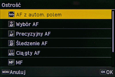

Autofokus

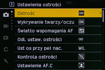

Aparat został wyposażony w hybrydowy układ nastawy ostrości, bazujący na czujniku fazowym zabudowanym w matrycę, wspomaganym detekcją kontrastu. Pracuje on w zakresie od 20 cm, a przełączając na tryb Macro – w zakresie 12 do 24 cm.
Dysponujemy następującymi trybami ustawiania ostrości:

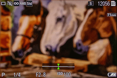

W trybie „snap” aparat ustawia ostrość na zadaną wcześniej w konfiguracji aparatu odległość. Możemy też wybrać priorytet ustawiania ostrości lub szybkości zdjęć, co oznacza, że aparat pozwoli zrobić zdjęcie, nawet gdy nie udało mu się ustawić ostrości.

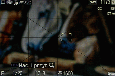

W trybie MF fragment obrazu może być automatycznie powiększany, co ułatwi nastawianie ostrości. Możemy dodatkowo aktywować w menu wyróżnienie krawędzi. Samą nastawę ostrości uzyskujemy obracając pierścień wybieraka czterokierunkowego.
Automatyczne ustawianie ostrości w Ricoh GR IIIx odbywa się względnie szybko i celnie. Podczas wykonywania zdjęć przykładowych nie doświadczyliśmy większych problemów. Przy gorszym oświetleniu układ autofokusu może być wspomagany przez doświetlającą diodę, co jest istotne, gdyż w takich warunkach automatyka ma problemy z poprawną nastawą ostrości.
Śledzący AF działa bardzo dobrze. Rozpoznawanie twarzy działa dobrze, o ile patrzymy na wprost w obiektyw. Okulary lub odchylenie głowy na bok wystarczy jednak, by algorytmy analizy obrazu przestały rozpoznawać twarz.

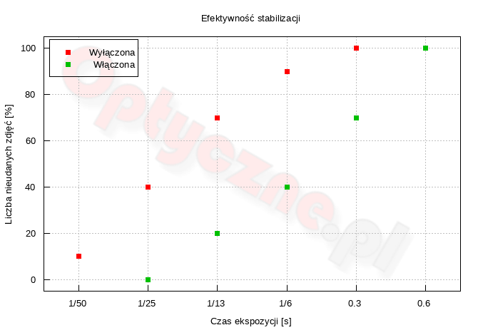

Stabilizacja
W aparacie zastosowano 3-osiową stabilizację matrycy. Wynik pomiarów jej skuteczności przedstawiamy poniżej.
Widzimy, że maksymalny odstęp pomiędzy punktami czerwonymi i zielonymi to 2 EV.

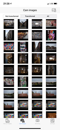

Łączność WiFi i Bluetooth
Aparat Ricoh GR IIIx został wyposażony w komunikację Wifi. Posiada też moduł bluetooth.
By korzystać ze zdalnego połączenia, na tablecie czy smartfonie użytkownik musi zainstalować dedykowane oprogramowanie Image Sync.

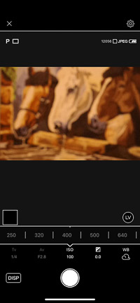

Aktywację komunikacji dokonamy z poziomu menu aparatu, alternatywnie możemy dłużej przycisnąć boczny przycisk filmowania bądź odtwarzania.
Korzystając z połączenia aparatu z telefonem czy tabletem możemy zdalnie kontrolować parametry aparatu i wyzwalać migawkę. Oczywiście dostępne jest też przeglądanie wykonanych zdjęć oraz przesyłanie ich na urządzenie mobilne. W aplikacji możemy też wybrać, czy zdjęcia mają być geotagowane.
