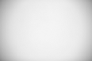

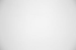

Sprawdźmy najpierw, jak Sigma A 1.4/28 radzi sobie w kategorii winietowania na małej matrycy Canona 50D. Odpowiednie miniaturki zaprezentowane są poniżej.
Canon 50D, f/1.4 Canon 50D, f/2.0
Sigma A 28 mm f/1.4 DG HSM - Winietowanie Sigma A 28 mm f/1.4 DG HSM - Winietowanie
Tutaj nie mamy powodów do niepokoju. Na maksymalnym otworze względnym winietowanie wynosi 27% (−0.89 EV), by na f/2.0 i f/2.8 spaść do niezauważalnej wartości odpowiednio 9% (−0.28 EV) i 7% (−0.22 EV).

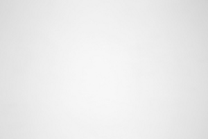

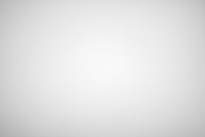

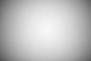

Zobaczmy teraz, jak sytuacja zmienia się po przejściu na pełną klatkę. Zdjęcia uzyskane przy użyciu aparatu Canon EOS 5D Mark III zaprezentowane są poniżej.
Canon 5D III, f/1.4 Canon 5D III, f/2.0
Canon 5D III, f/2.8 Canon 5D III, f/4.0

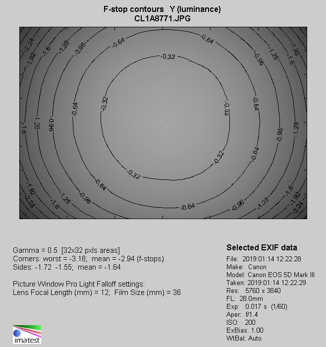

W tym przypadku winietowanie jest już niestety ogromne. Na maksymalnym otworze względnym, w rogach kadru, tracimy aż 64% światła (−2.94 EV). Co ciekawe, to wynik lepszy niż 68% większego rozmiarami Otusa. Jednocześnie i Sigma, i Otus przegrywają tutaj z Nikkorem AF-S 1.4/28, który osiągał rezultat 53%.
Na szczęście winietowanie Sigmy szybko maleje wraz z przymykaniem przysłony. Na f/2.0 jego wartość to 40% (−1.49 EV), a na f/2.8 sięga ono 21% (−0.68 EV). Na f/4.0 spada do prawie niezauważalnej wartości 12% (−0.38 EV) i następnie przestaje reagować na dalsze przymykanie przysłony.
