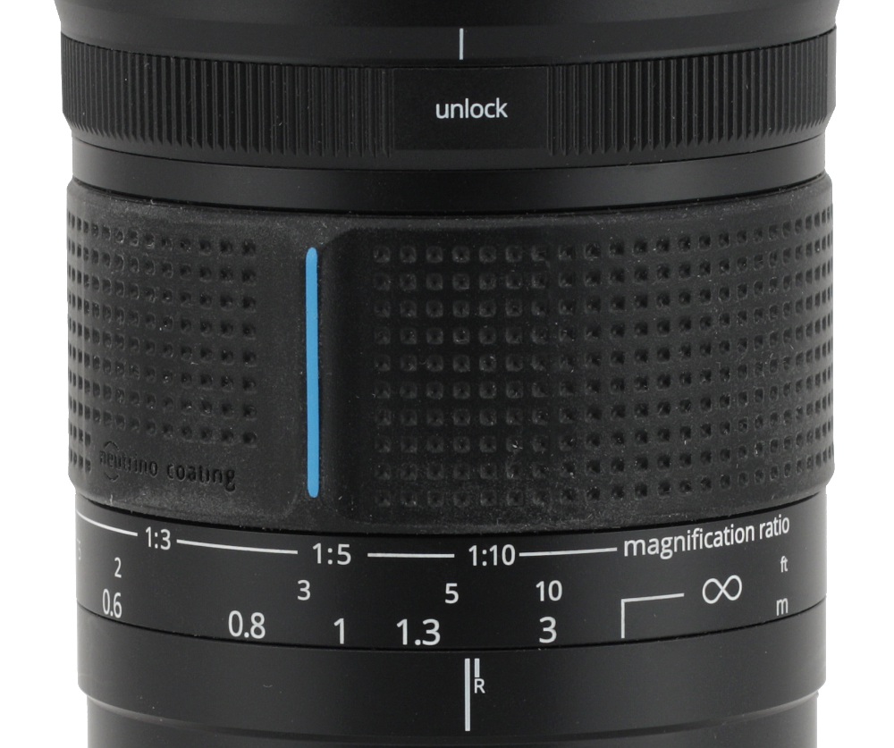

Jak wspomnieliśmy w rozdziale 3, pierścień do ustawiania ostrości, choć pracuje płynnie i równo oraz oferuje zakres pracy aż 270 stopni, to jednak poza zakresem makro i bliskim planem do trzech metrów, do dyspozycji mamy jedynie jakieś 10 stopni obrotu. To niewiele.
Irix 150 mm f/2.8 MACRO 1:1 Dragonfly - Ustawianie ostrości
Precyzyjne ustawianie ostrości w zakresie nie tylko do 3 metrów, ale nawet od 1 metra do nieskończoności, gdzie zakres pracy wynosi około 45 stopni, jest bardzo trudne. Głębia ostrości przy świetle f/2.8 i ogniskowej 150 mm jest już całkiem mała, a więc naprawdę musimy się napracować, żeby trafić tam, gdzie chcemy. Stawia to pod znakiem zapytania użyteczność tego obiektywu np. w fotografii portretowej. Doskonale wiem, że został on zaprojektowany do pracy w odległościach makro, ale doskonale wiem też, że wiele obiektywów makro jest wykorzystywanych do robienia zdjęć ludzi i to z bardzo dobrymi efektami.
