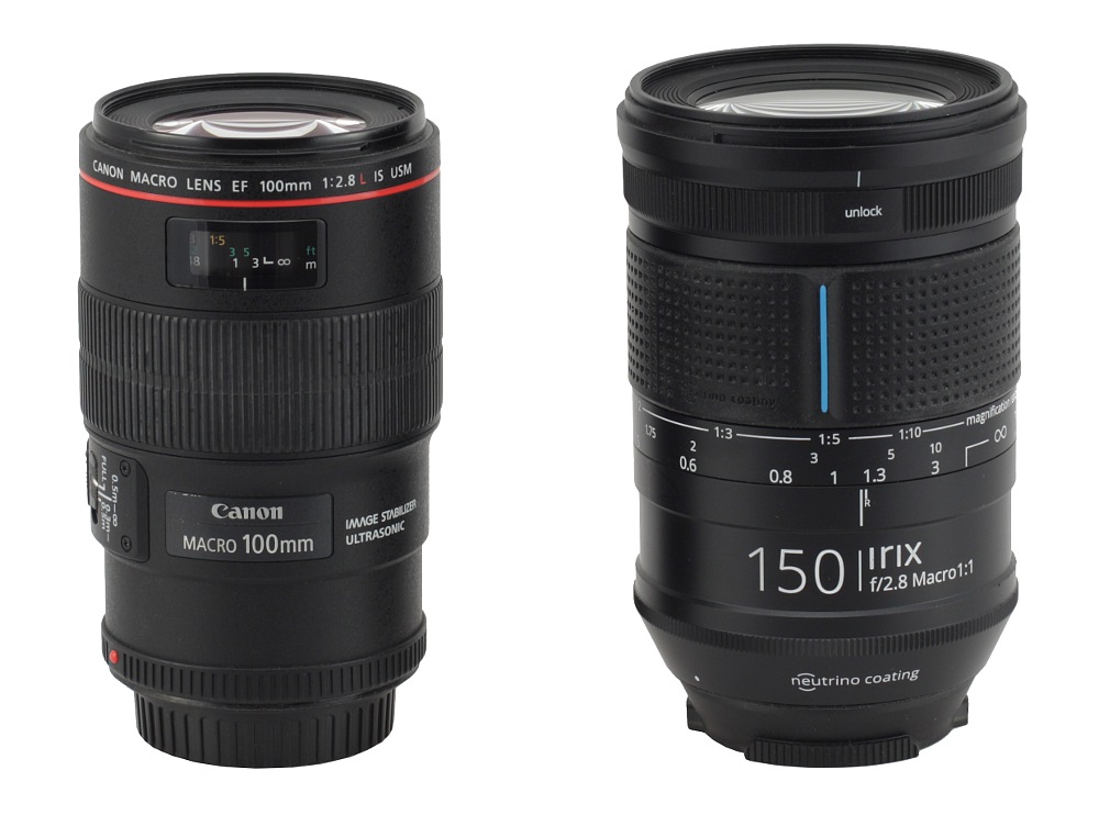

Na poniższym zdjęciu Irix 150 mm f/2.8 MACRO 1:1 Dragonfly stoi obok innego obiektywu makro, a mianowicie Canona EF 100 mm f/2.8L IS USM.

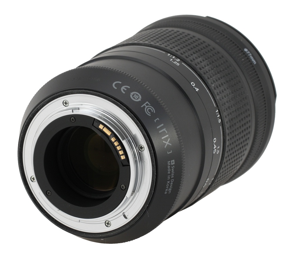

Testowany obiektyw rozpoczyna się metalowym bagnetem, który otacza styki i tylną, nieruchomą soczewkę. Ma ona średnicę 32 mm i jest schowana w wewnętrznym tubusie na głębokość około 2 cm. Ów tubus jest bardzo ładnie wyczerniony i zmatowiony. Od tej strony sytuacja wygląda więc bardzo dobrze.

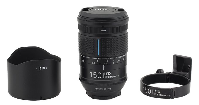

Właściwy korpus obiektywu rozpoczyna się metalowym pierścieniem, na którym znajdziemy drobne karbowanie ułatwiające uchwyt, białą kropkę ułatwiającą mocowanie obiektywu do aparatu, napis „neutrino coating” (nie mający żadnego związku z cząstkami elementarnymi o nazwie neutrino), a także informację, że obiektyw został wykonany w Korei, a zaprojektowany w Szwajcarii.
Kolejnym elementem jest pierścień, na który naniesiono duży napis z nazwą i parametrami obiektywu, na który jednocześnie nakłada się dołączany w zestawie, solidny łącznik statywowy.

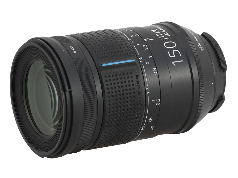

Idąc dalej natrafimy na pionową linię i znacznik nieskończoności dla podczerwieni R. W tym miejscu, w dobrej stałce manualnej, powinna znajdować się też skala głębi ostrości – niestety w przypadku testowanego Irixa niczego takiego nie uświadczymy.
Największym elementem na obudowie obiektywu jest pierścień do ustawiania ostrości, który ma szerokość aż 51 mm. Jego większą część zajmuje gumowana powierzchnia z drobnymi wgłębieniami oraz jedną wypustką, która ma leżeć pod kciukiem i ułatwiać operowanie ustawianiem ostrości. Poniżej gumowania znajdziemy skalę ostrości wyrażoną w stopach i metrach, a także skalę odwzorowania. Sam pierścień pracuje płynnie, równo i z należytym oporem. Cały zakres jego pracy wynosi aż 270 stopni i jest to świetna wartość. Problemem jest to, że prawie cały ten zakres obejmuje przedział makro. Na zakres roboczy od 3 metrów do nieskończoności, w którym wykorzystuje się ten obiektyw do ujęć innych niż makro, przewidziano jakieś… 10 stopni. To powoduje, że precyzyjne ustawianie ostrości w tym przedziale jest niezmiernie trudne i czasochłonne. Dodatkową wadą jest to, że guma na pierścieniu, choć dobrze przylega do palców, łatwo łapie wszelki kurz i zabrudzenia, w efekcie po chwili intensywnego użytkowania nie wygląda zbyt estetycznie.

Kolejny pierścień z napisami „unlock” i „lock” służy do regulacji oporu przy pracy pierścienia do manualnego ustawiania ostrości. Następnym elementem jest bagnet do mocowania osłony przeciwsłonecznej.
Przednia soczewka ma średnicę 53 mm, jest nieruchoma i otacza ją nierotujący gwint do mocowania filtrów o średnicy 77 mm. Gdy fotografujemy w skali 1:1 znajdujemy się niespełna 18 cm od przedniej soczewki.
Obiektyw Irix 150 mm f/2.8 Macro 1:1 został uszczelniony w pięciu kluczowych miejscach (soczewka przednia, pierścień focus lock, pierścień ostrości oraz bagnet), dzięki czemu może być wykorzystywany podczas pracy w kiepskich warunkach pogodowych.

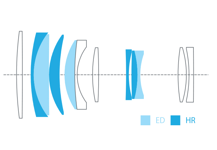

Jeśli chodzi o konstrukcję optyczną, mamy tutaj do czynienia z 12 soczewkami ustawionymi w 9 grupach. Jak na obiektyw makro w konstrukcji zamkniętej nie jest to dużo. Sytuację ratuje jednak spora liczna elementów specjalnych. Mamy więc do czynienia z trzema soczewkami wykonanymi ze szkła o niskiej dyspersji (ED) oraz czterema wykonanymi ze szkła o podwyższonym współczynniku załamania światła. Wewnątrz znajdziemy jeszcze kołową przysłonę o aż 11 listkach, którą możemy domknąć maksymalnie do wartości f/32.

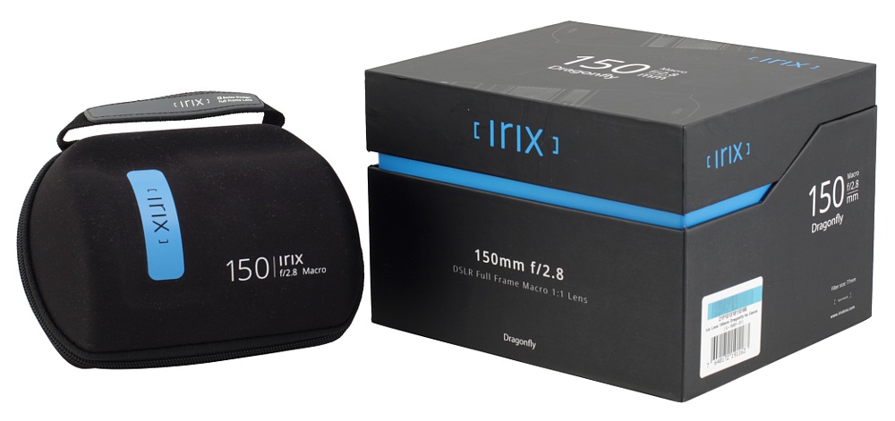

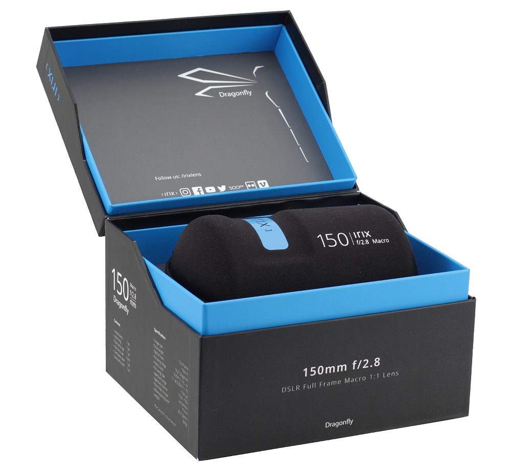

Przy wyposażeniu standardowym nie zatrzymujemy się zbyt długo i zwykle wypisujemy po prostu to, co kupujący dostaje w zestawie. W tym przypadku chcieliśmy jednak zauważyć, jak mocno producent dba o szczegóły i o to, żebyśmy mieli wrażenie obcowania ze sprzętem klasy premium. Począwszy od tekturowego pudełka, poprzez sztywny futerał, dwa dekielki tylne, dekielek przedni, mocowanie statywowe oraz osłonę przeciwsłoneczną – wszystko wygląda świetnie, gustownie i sprawia wrażenie elementów wykonanych z dbałością o szczegóły oraz z wysokiej jakości materiałów. Naprawdę można poczuć się dopieszczonym.
