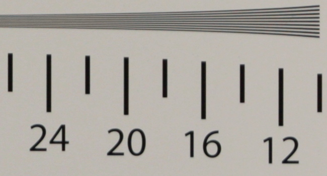

Na zakończenie tej części testu tradycyjnie prezentujemy wycinki zdjęć naszej tablicy do testowania rozdzielczości pobrane z plików JPEG.
Canon 5D MkIII, JPEG, 150 mm, f/2.8
Irix 150 mm f/2.8 MACRO 1:1 Dragonfly - Rozdzielczość obrazu

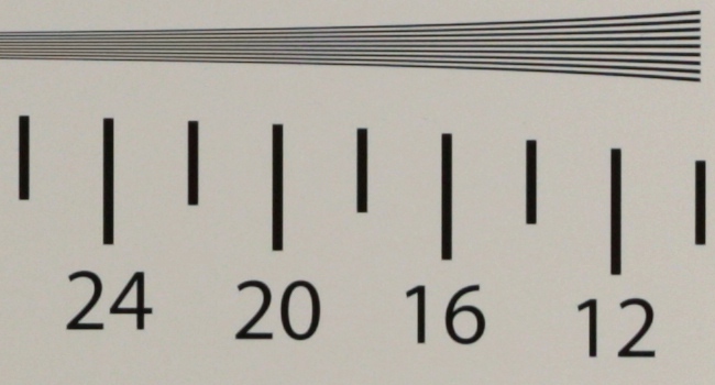

Canon 5D MkIII, JPEG, 150 mm, f/5.6
