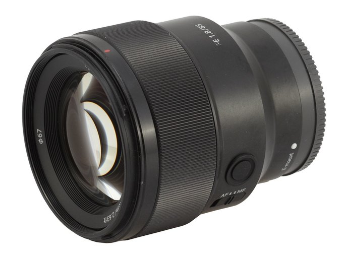

3. Budowa i jakość wykonania

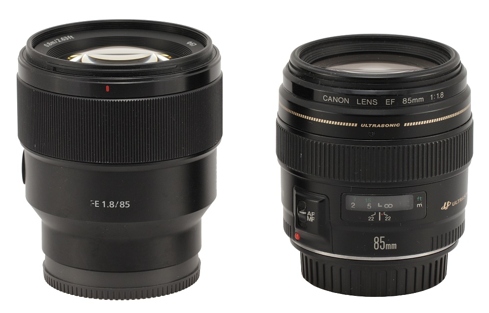

Na poniższym zdjęciu Sony FE 85 mm f/1.8 stoi obok Canona EF 85 mm f/1.8 USM. Widać, że Sony jest od Canona obiektywem trochę dłuższym.

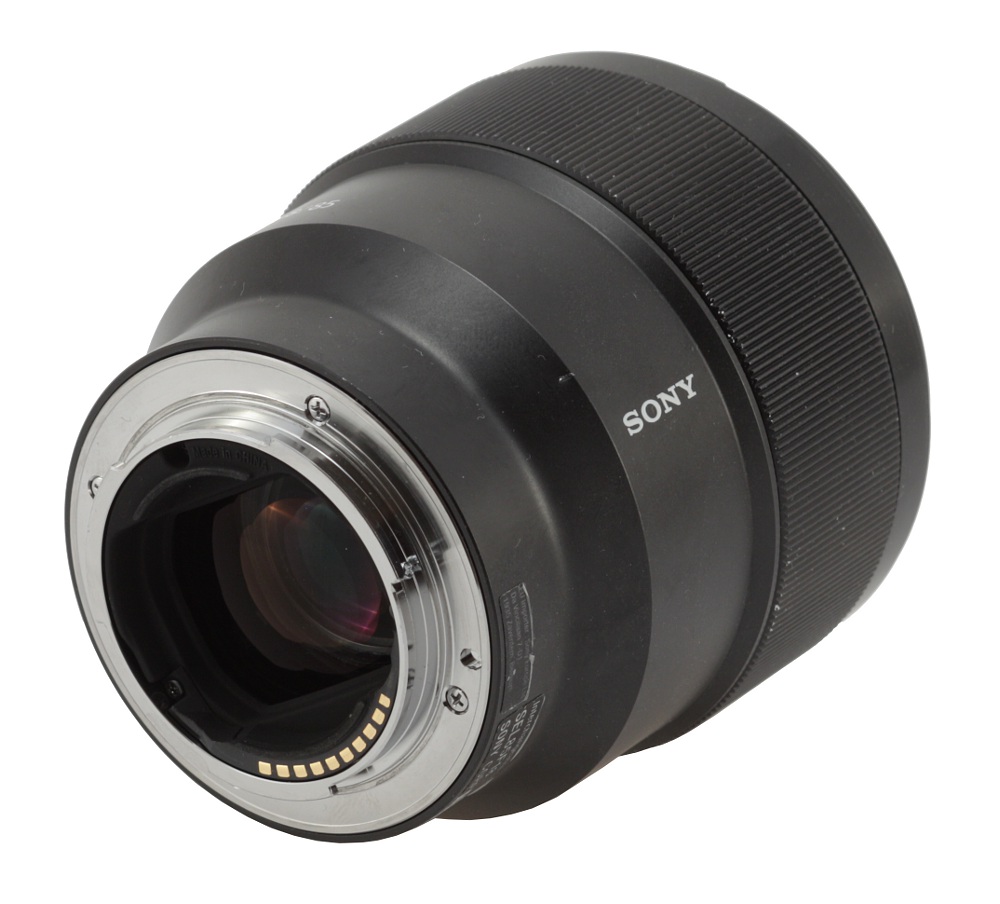

Testowany obiektyw rozpoczyna się metalowym bagnetem, który otacza styki i prostokątną ramkę o rozmiarach 31 na 24 mm. Wewnątrz tej ramki znajdziemy nieruchomą tylną soczewkę. Jej otoczenie jest bardzo ładnie zmatowione i wyczernione. Od strony bagnetu obiektyw jest więc szczelny i prawidłowo zabezpieczony.

Właściwy korpus obiektywu jest wykonany z pomalowanego na czarno metalu i rozpoczyna się nieruchomym, gładkim pierścieniem. Znajdziemy na nim białą kropkę ułatwiającą mocowanie obiektywu do aparatu, oznaczenie producenta, obiektywu i bagnetu oraz numer seryjny.

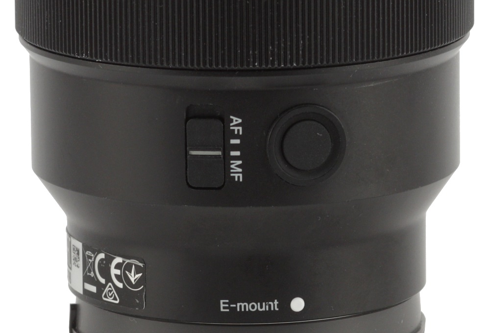

Idąc dalej pierścień zwiększa swoją średnicę i pojawiają się na nim: napis z parametrami obiektywu, po jego prawej stronie logo producenta, a po lewej przełącznik AF/MF oraz przycisk funkcyjny.

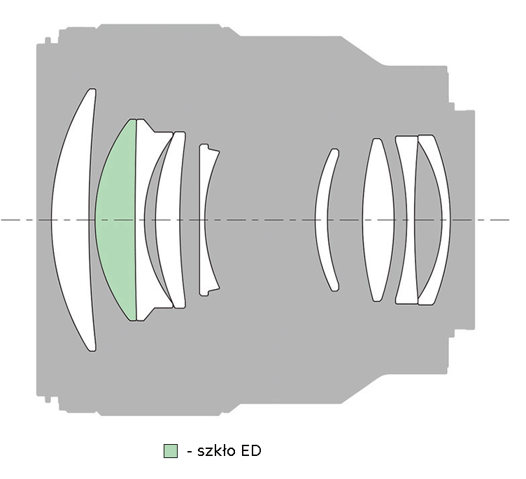

Jeśli chodzi o konstrukcję optyczną, mamy tutaj do czynienia z 9 soczewkami ustawionymi w 8 grupach. Jeden element został wykonany z niskodyspersyjnego szkła ED. Wewnątrz znajdziemy jeszcze kołową przysłonę o dziewięciu listkach, którą można domknąć maksymalnie do wartości f/22.

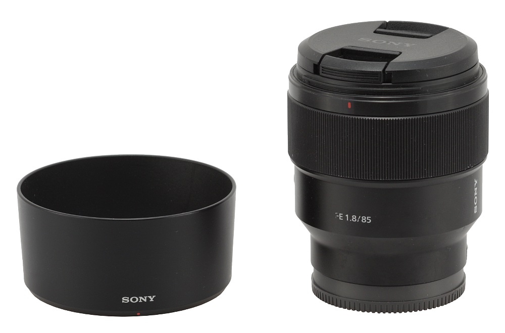

Kupujący dostaje w zestawie oba dekielki oraz osłonę przeciwsłoneczną.
