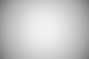

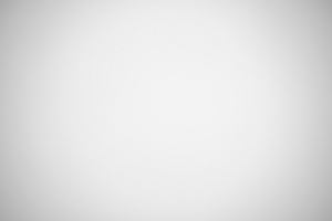

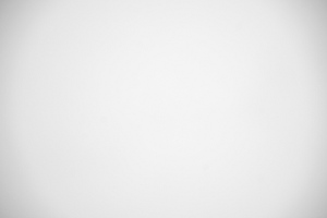

Najpierw sprawdzimy, jak winietowanie wygląda na mniejszej matrycy APS-C. Odpowiednie miniaturki znajdują się poniżej.
A7R II, APS-C, f/1.8 A7R II, APS-C, f/2.0
Sony FE 85 mm f/1.8 - Winietowanie Sony FE 85 mm f/1.8 - Winietowanie
Spadek jasności w rogach kadru daje się zauważyć tylko w okolicach maksymalnego otworu względnego, bo dla przysłon f/1.8 i f/2.0 wynosi on odpowiednio 28% (−0.95 EV) i 23% (−0.75 EV). Na f/2.8 spada do znikomego poziomu 9% (−0.27 EV), a na f/4.0 znika praktycznie zupełnie (5% i −0.16 EV).

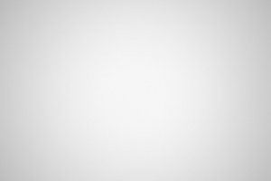

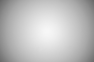

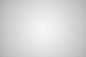

Po przejściu na większą matrycę pełnoklatkową problemów jest znacznie więcej i wyraźnie widać to na poniższych zdjęciach.
A7R II, FF, f/1.8 A7R II, FF, f/2.0
A7R II, FF, f/2.8 A7R II, FF, f/4.0

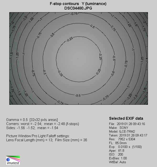

Wynik uzyskany na maksymalnym otworze względnym to aż 58% (−2.48 EV) i jest on wyraźnie większy niż wartości 43% oraz 47% notowane odpowiednio przez Nikkora AF-S 1.8/85G i Canona EF 1.8/85. Poważnych problemów z winietowaniem oczekiwaliśmy jednak po tym, co zobaczyliśmy w poprzednim rozdziale – takie pościnane krążki światła nie biorą się przecież z niczego.
Na f/2.0 winietowanie zmniejsza się do 52% (−2.12 EV), a więc wciąż jest bardzo dotkliwe. Na f/2.8 spada ono do 30% (−1.03 EV), a na f/4.0 do wartości 25% (−0.84 EV). Przymknięcie przysłony do f/5.6 zmniejsza tę wadę do 22% (−0.72 EV), a wyniki odnotowane na przysłonach f/8.0 i f/11.0 to odpowiednio 18% (−0.57 EV) i 12% (−0.38 EV).
Sony A7R II, JPEG, f/1.8
