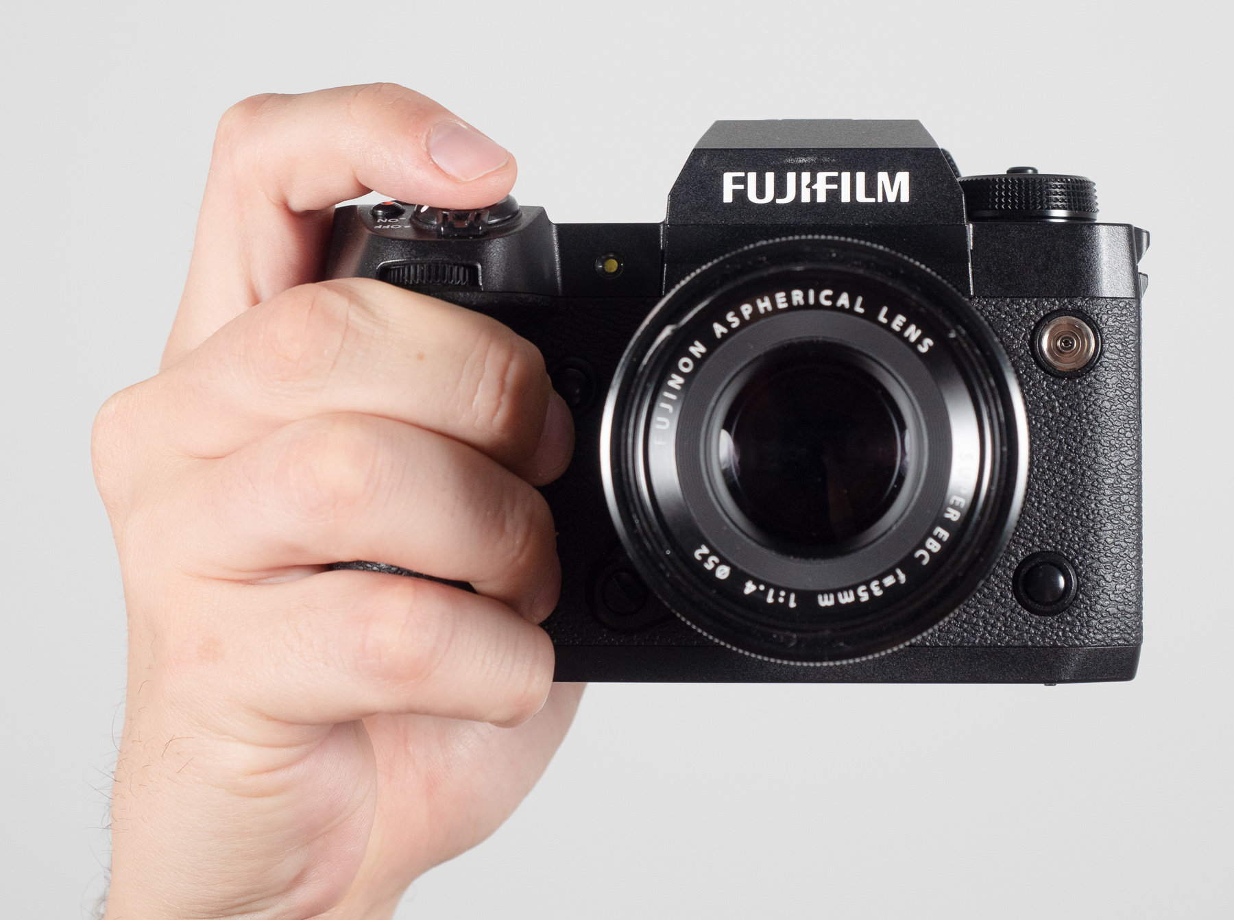

Wygoda użytkowania testowanego bezlusterkowca jest taka sama jak w przypadku „bliźniaka” X-H2S, a zatem stoi na bardzo dobrym poziomie. Wielkość obudowy, połączona z wygodną i wyprofilowaną rękojeścią oraz świetnymi materiałami (magnezowy szkielet) zapewniają wysoki komfort fotografowania.
Również zestaw elementów sterujących sprawdza się należycie w codziennym użytkowaniu. Dwa pokrętła sterujące, wygodny dżojstik, czy mnóstwo mapowalnych guzików (w tym kierunkowe) pozwalają na dobry dostęp do nastaw i funkcji. Jedna uwaga związana jest z kompensacją ekspozycji w trybie M przy Auto ISO. Ze względu na brak odpowiedniego przycisku, warto zaprogramować sobie jeden z guzików pod tą funkcję, w przeciwnym razie nie będziemy mieć możliwości łatwego skompensowania ekspozycji. Dodatkowo, warto pochwalić obecność wspomnianych już guzików wybieraka oraz dotykowego interfejsu.

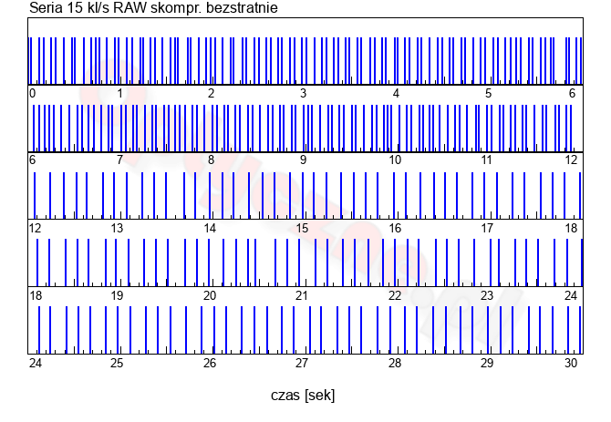

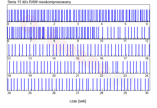

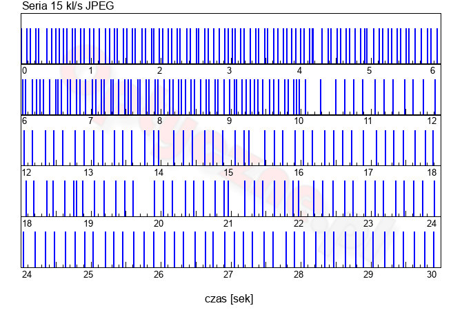

Fujifilm X-H2 umożliwia fotografowanie seryjne w trybach CH i CL. Korzystając z migawki mechanicznej dostępne wartości to 15 i 10 kl/s. Po aktywacji migawki elektronicznej spadają one odpowiednio do 13 i 8.9 kl/s. Przy ograniczeniu kąta widzenia rejestrowanego przez aparat (1.29 raza) zyskujemy dostęp do wartości 20, 13 kl/s (a także 10). W CL natomiast dostępne opcje to: 7, 5 lub 3 kl/s.
Pomiary wykonaliśmy korzystając z karty Angelbird AV PRO CFexpress SX Type B 160 GB. Zdjęcia robiliśmy przy czułości ISO 1600 i czasie ekspozycji 1/1000 sekundy. Objętość pliku zapisywanego w formacie JPEG wynosiła średnio 24.6 MB, nieskompresowanego RAW-a 83.2 MB, a skompresowanego bezstratnie – 64.5 MB.
Zobaczmy, jak sprawdza się tryb seryjny 15 kl/s.
  • 293 zdjęcia JPEG (9.77 kl/s),
  • 306 skompresowanych bezstratnie zdjęć RAW (10.2 kl/s),
  • 288 nieskompresowanych zdjęć RAW (9.6 kl/s).
Fujifilm X-H2 - Użytkowanie i ergonomia
Biorąc pod uwagę wysoką rozdzielczość sensora, osiągi X-H2 są bardzo dobre. Wprawdzie nie dysponujemy zapisem 40 kl/s jak w „szybkim” X-H2S, jednak 15 kl/s to nadal spore tempo. Dzięki szybkiej karcie CFexpress serie są całkiem długie – najlepiej pod tym względem wypada RAW skompresowany bezstratnie, w przypadku którego pełna szybkość utrzymuje się przez ok. 12 sekund.
Testy trybu seryjnego przeprowadzamy z wykorzystaniem kart pamięci Angelbird AV PRO, udostępnionych przez firmę Fototechnika.

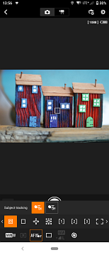

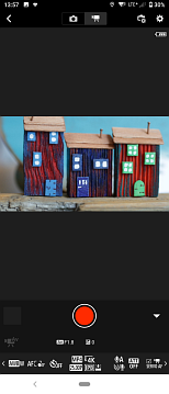

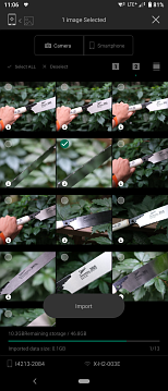

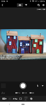

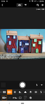

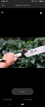

Łączność bezprzewodowa
Fujifilm X-H2 posiada wbudowany interfejs Wi-Fi wspomagany przez moduł Bluetooth. Za pomocą połączenia aparatu z telefonem czy tabletem jesteśmy w stanie zdalnie kontrolować parametry aparatu i wykonywać zdjęcia, przeglądać wykonane fotografie i przesyłać je na urządzenie mobilne lub przesyłać zdjęcia w pełnej rozdzielczości z poziomu oprogramowania aparatu. Istnieje również opcja geotagowania wykonanych zdjęć, poprzez wbudowany w smartfon lub tablet moduł GPS.
Fujifilm X-H2 - Użytkowanie i ergonomia Fujifilm X-H2 - Użytkowanie i ergonomia Fujifilm X-H2 - Użytkowanie i ergonomia Fujifilm X-H2 - Użytkowanie i ergonomia

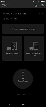

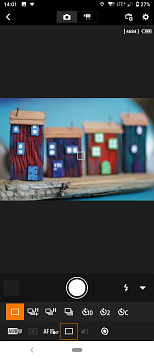

Pierwszym krokiem jest sparowanie aparatu ze smartfonem poprzez Bluetooth. Gdy aparat pozostaje włączony, a aplikacja aktywna, komunikacja nawiązuje się automatycznie. Po wybraniu funkcji fotografowania lub przeglądania zdjęć następuje połączenie przez Wi-Fi, co trwa od 20 do nawet 40 sekund. Aplikacja pozwala na regulację parametrów ekspozycji charakterystycznych dla danego trybu (czasu naświetlania, wartości przysłony, czułości ISO), balansu bieli i trybu symulacji filmu. Nie możemy za to zmienić np. formatu zapisu zdjęcia, trybu autofokusa, czy pracy migawki. Dotknięcie palcem w dowolne miejsce w obrębie kadru skutkuje ustawieniem w tym miejscu ostrości.
Tryb przeglądania zdjęć także działał prawidłowo. Bez problemu możemy przełączać się pomiędzy zdalnym wyzwalaniem i przeglądaniem zdjęć na kartach pamięci. Przekopiowanie jednego zdjęcia (6 megapikseli) na smartfon (z jego poziomu) zajmuje ok. 3 sekund. Przenosić możemy także filmy, nawet w rozdzielczości 4K.
Funkcjonalność modułu Wi-Fi testowaliśmy korzystając ze smartfona Sony Xperia 10 Plus, udostępnionego przez firmę Sony.

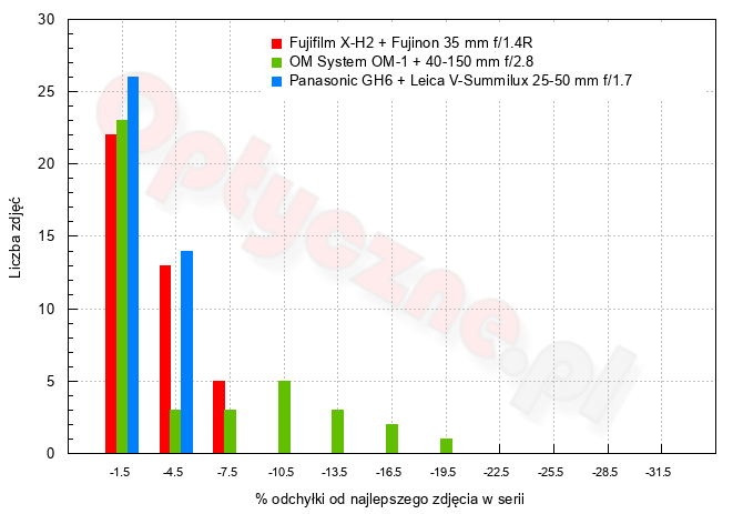

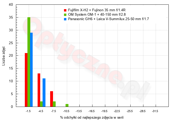

Standardowo w teście celności autofokusu wykonujemy serię 40 zdjęć. Przysłonę w obiektywie (w tym wypadku Fujinon XF 35 mm f/1.4 R) ustawiamy na f/2.8 i fotografujemy tablicę rozdzielczości, każdorazowo przeogniskowując obiektyw. Wyniki przedstawiamy w postaci histogramu, który prezentuje procentowe wartości odchyłek od najlepszego pomiaru MTF50 w serii.
X-H2 zaliczył ponad 50% trafień w punkt, niemniej konkurencja poradziła sobie lepiej. Dobrą informacją jest to, że wszystkie zdjęcia z aparatu Fujifilm zmieściły się w pierwszych trzech przedziałach odchyłek.
