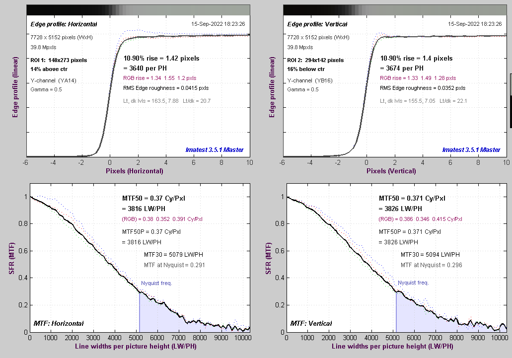

Rozdzielczość układu aparat+obiektyw (w rozumieniu wartości funkcji MTF50) wyznaczyliśmy w oparciu zdjęcia zapisane w formacie JPEG z wyostrzaniem ustawionym na minimalną wartość, a pomiary wykonaliśmy przy pomocy programu Imatest. W tej części testu wykorzystaliśmy obiektyw Fujinon XF 56 mm f/1.4 R WR. Wyniki prezentujemy na poniższym wykresie, a wartości wyrażone są w liniach na wysokość obrazu. Pozwalają one na porównanie z analogicznymi wykresami dla aparatów kompaktowych oraz ocenę stopnia wyostrzania zastosowanego przez producenta.
Fujifilm X-H2 - Rozdzielczość
Zmierzone osiągi są najwyższe wśród wszystkich przetestowanych przez nas bezlusterkowców Fujifilm X. Oczywiście, nic w tym zaskakującego, bowiem mamy do czynienia z sensorem o tak wysokiej rozdzielczości. Maksymalne wyniki przekraczają nieco 3800 LW/PH, podczas gdy w X-H2S było to ok. 2400 LW/PH. Rzut oka na poniższe wykresy pozwala stwierdzić, że przy ustawieniu −4, JPEG-i z X-H2 najprawdopodobniej nie są wyostrzane.
Na górnych wykresach nie widać lokalnych maksimów, a na dolnych spadek funkcji MTF jest dość łagodny. To wszystko świadczy o braku wyostrzania plików JPEG, ewentualnie jest ono bardzo łagodne.

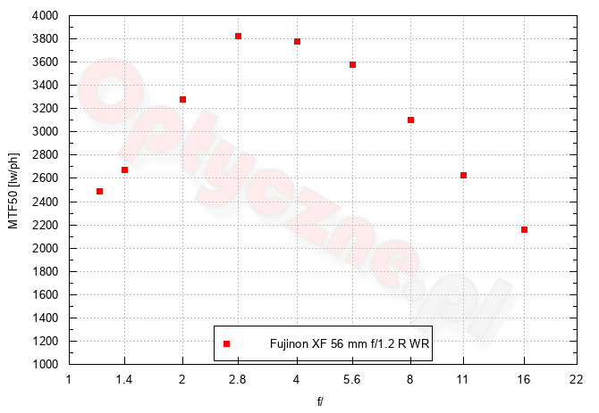

Rozdzielczość matrycy (a dokładniej rzecz biorąc rozdzielczość układu matryca plus odcięty od wpływu aberracji optycznych dobrej klasy obiektyw) wyznaczamy na podstawie niewyostrzonych plików RAW, które uprzednio konwertujemy do formatu TIFF przy pomocy programu dcraw. Test rozdzielczości matrycy przeprowadziliśmy z następującymi obiektywami: Fujinon XF 35 mm f/1.4 R, XF 18 mm f/1.4 R LM WR, XF 56 mm f/1.2 R WR oraz Sigma C 30 mm f/1.4 DC DN i Voigtlander Nokton 35 mm f/1.2. Najlepsze uzyskane przez nas wyniki dla widocznego niżej zakresu przysłon prezentujemy na wykresie poniżej.
Dla f/4, X-H2 uzyskał ok. 10% wyższy wynik od X-H2S, wyposażonego w 26-megapikselowy sensor. Nie będziemy się tu oszukiwać – nie jest to duży wzrost. W tej części testu wykorzystaliśmy w sumie pięć obiektywów, a najlepiej wypadł nowy 1.2/56 WR. Niestety, mimo naszych starań nie udało nam się zdobyć instrumentu 2/50 WR, na którym zwykle osiągaliśmy najwyższe osiągi.

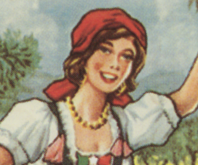

Choć specyficzna struktura matrycy X-Trans ma przeciwdziałać powstawaniu zjawiska mory, warto sprawdzić, czy tak jest w rzeczywistości. Na poniższym wycinku łatwo zauważyć zakłócenia obrazu, szczególnie false-color.

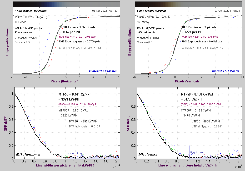

X-H2 jest pierwszym bezlusterkowcem Fujifilm X, wyposażonym w tryb wysokiej rozdzielczości. Umieszczono go w trybach migawki pod przyciskiem DRIVE, a jego działanie polega na wykonaniu 20 ekspozycji, przesuniętych o pół sensela. Złożenie wynikowego obrazu wymaga zewnętrznego oprogramowania (Fujifilm Pixel Shift Combiner), nie da się bowiem zrobić tego bezpośrednio w aparacie, podobnie zresztą jak w aparatach GFX Fujifilm, czy bezlusterkowcach Sony posiadających analogiczną funkcję. Przy wykonywaniu ekspozycji wykorzystywana jest elektroniczna migawka, a maksymalna czułość ISO to 1600. Możemy ustawić odstęp między poszczególnymi naświetleniami: najkrótszy, 1, 2, 5 lub 15 sekund. Finalny plik DNG ma rozdzielczość 15492×10332, czyli ok. 160 megapikseli.
Do testu użyliśmy obiektywu XF 56 mm f/1.2 R WR, a zdjęcia połączyliśmy w programie od Fujifilm. Następnie pliki kompozytowe wywołaliśmy przy pomocy dcraw, a zdolność rozdzielczą zmierzyliśmy jak zwykle w Imateście. Najwyższe uzyskane wyniki zebraliśmy w poniższej tabelce.
zdj. pojedyncze zdj. kompozytowe
107 108.9
Wyniki z Imatestu pokazują jasno, że zysk zdolności rozdzielczej w trybie HR jest wyłącznie symboliczny. Nie będziemy ukrywać: spodziewaliśmy się lepszego rezultatu.
Dla porządku sprawdziliśmy jeszcze, czy pliki kompozytowe nie są wyostrzane, ale wykresy z Imatestu na to nie wskazują. W oczy rzucają się natomiast znacznie niższe wartości odpowiedzi w częstości Nyquista, zatem tryb HR działa niejako jak filtr antyaliasingowy.
Musimy jeszcze wspomnieć o innej sprawie. Choć wszystkie zdjęcia wykonywaliśmy ze statywu, z samowyzwalaczem i przy odstępie pomiędzy ujęciami ustawionym na co najmniej 2 s, program Pixel Shift Combiner notorycznie zgłaszał błędy w finalnych plikach. Wprawdzie zdjęcia zostały ostatecznie złożone, widać jednak subtelne błędy łączenia (np. na krawędziach kadru). Kilka przykładowych zdjęć w rozdzielczości 160 Mpix zamieściliśmy w ostatnim rozdziale tego testu.

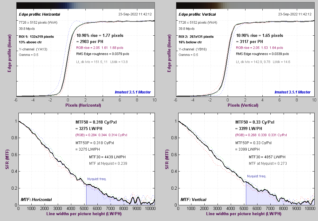

Dwa wycinki zdjęć naszej scenki zamieszczamy poniżej.
