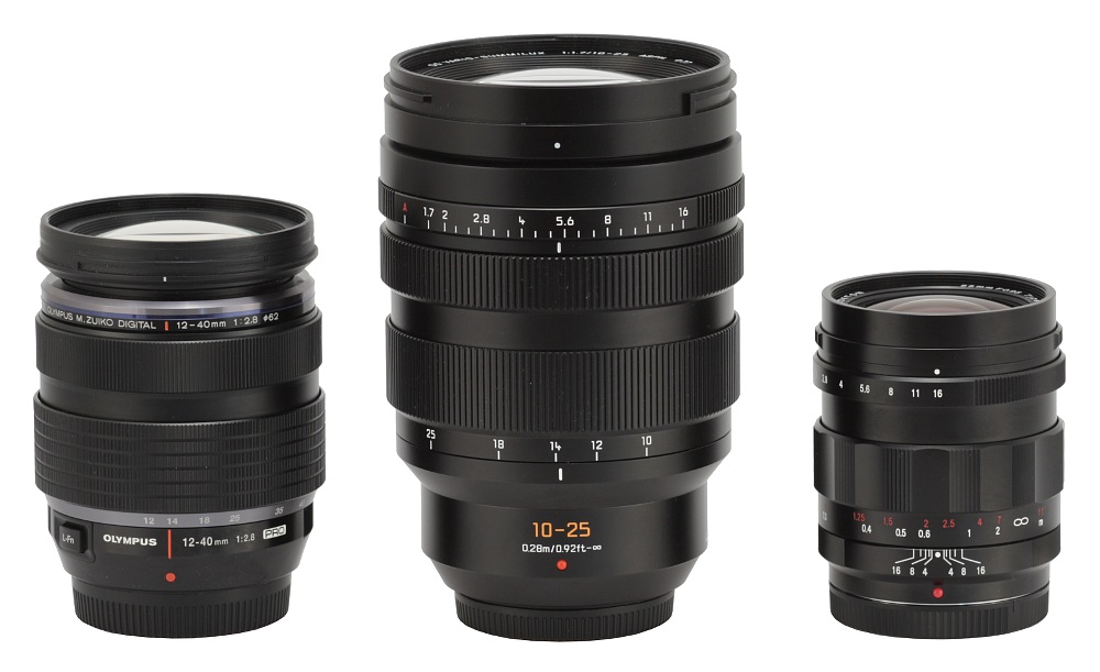

Trudno znaleźć bezpośrednich konkurentów Panaleiki 10–25 mm, bo ma ona naprawdę unikalne parametry. Trochę więc na siłę w niniejszej tabeli zestawiliśmy ją z Panaleiką 8–18 mm i wiekowymi konstrukcjami 20–40 mm Sigmy i Tamrona. Ze względu na duże różnice w parametrach i czasie premiery trudno tutaj kusić się o porównania i wyciąganie wiążących wniosków.
Wygodniej po prostu spojrzeć na poniższe zdjęcie, gdzie Panasonic Leica DG Vario-Summilux 10–25 mm f/1.7 ASPH stoi pomiędzy dwoma innych obiektywami systemu Mikro 4/3, czyli Olympusem M.Zuiko 12–40 mm f/2.8 ED PRO oraz Voigtlanderem Noktonem 25 mm f/0.95.

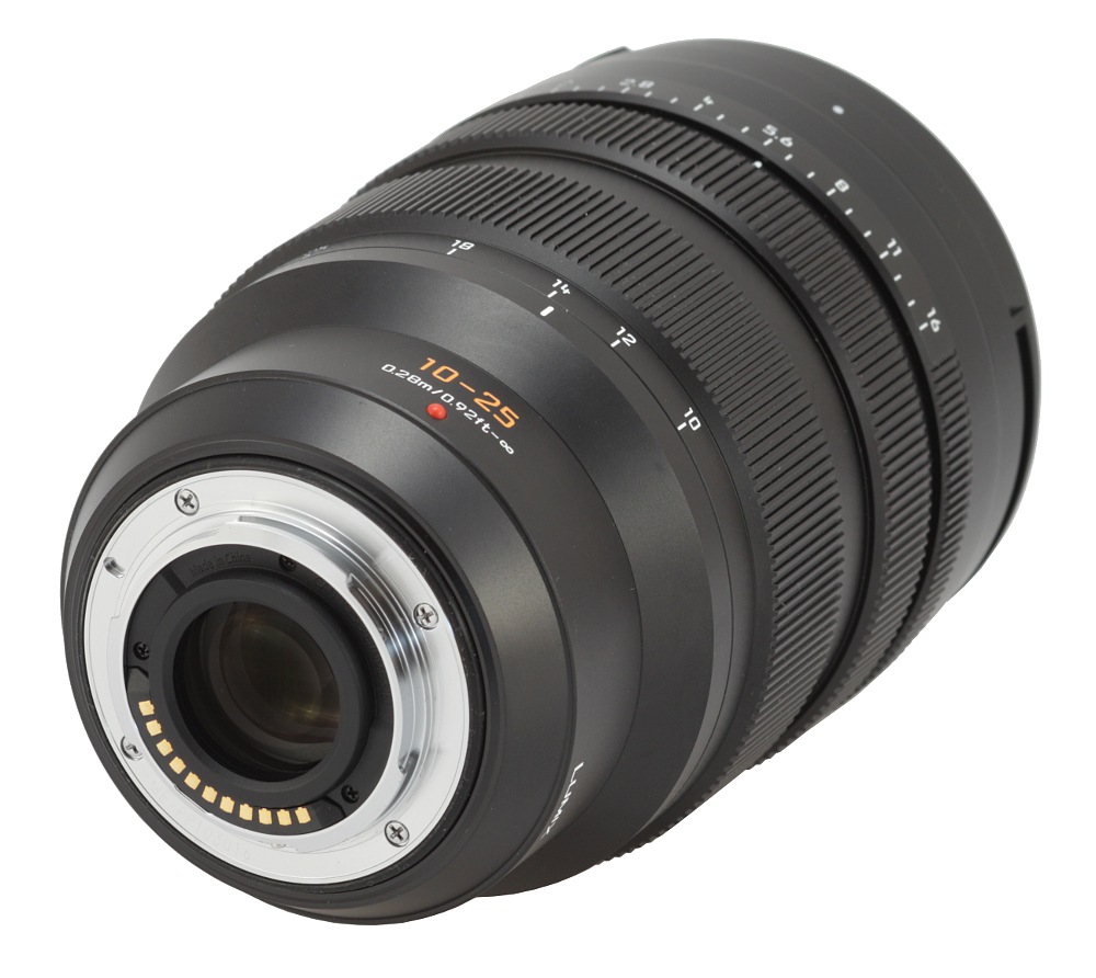

Testowany obiektyw rozpoczyna się metalowym bagnetem, który otacza styki i tylną, nieruchomą soczewkę o średnicy 22 mm. Na czarnym pierścieniu, w który wtopione są styki, znajdziemy napis „Made in China”. Swoją drogą to ciekawe, że przy tak drogim i topowym instrumencie, na którym widnieje logo Leiki, stosuje się optymalizację kosztową i w celu oszczędności produkuje się go w kraju, gdzie cena pracy jest mniejsza niż w Japonii czy Unii Europejskiej. Można to jednak zrozumieć, dopóki optymalizacja kosztów nie dotyka kontroli jakości.

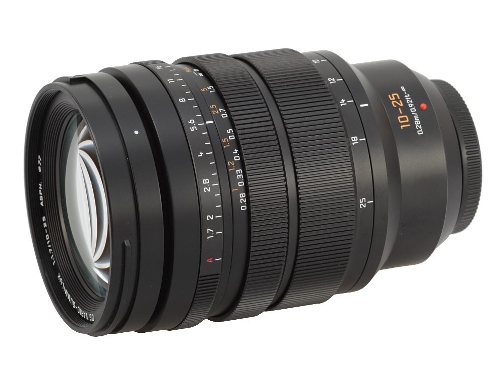

Właściwy korpus obiektywu jest metalowy i rozpoczyna się nieruchomym pierścieniem, na którym znajdziemy czerwoną kropkę ułatwiającą mocowanie obiektywu do aparatu, zakres ogniskowych, zakres ustawiania ostrości (0.28m/0.92ft–∞), napisy „LUMIX” oraz „Panasonic H-X1025”.

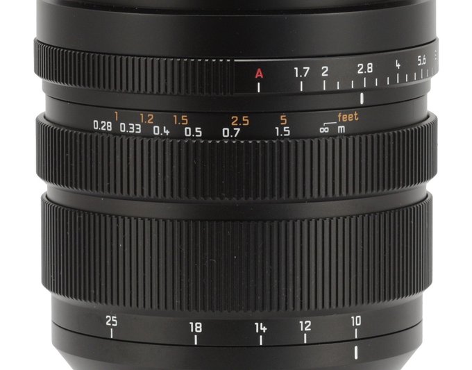

Kolejny element to pierścień do zmiany ogniskowej, który ma szerokość 27 mm. Jego większą część zajmuje metalowe karbowanie, pod którym umieszczono znaczniki ogniskowych dla wartości 10, 12, 14, 18 i 25 mm. Mechanizm pracuje prawidłowo i z należytym, równym oporem w całym zakresie.

Idąc dalej natrafiamy na pierścień do manualnego ustawiania ostrości, który ma szerokość 23 mm i jego większą część zajmuje metalowe karbowanie. Pierścień może pracować w dwóch przełożeniach: elektronicznym lub mechanicznym. Aby przejść do tego drugiego trzeba docisnąć pierścień w kierunku bagnetu. Spowoduje do odsłonięcie skali odległości wyrażonej w stopach oraz w metrach. W przełożeniu mechanicznym przebieg całego zakresu wymaga obrotu pierścieniem o kąt około 90 stopni.

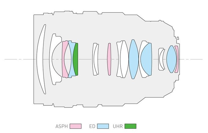

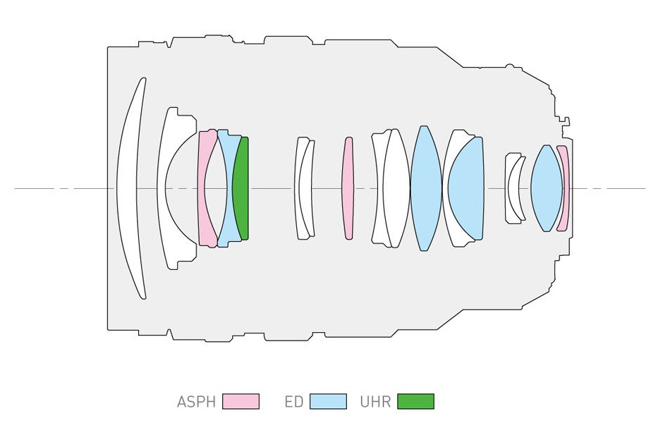

Jeśli chodzi o konstrukcję wewnętrzną, mamy tutaj do czynienia z 17 soczewkami ustawionymi w 12 grupach. Pośród nich znajdziemy aż cztery elementy wykonane z niskodyspersyjnego szkła ED, trzy soczewki asferyczne i jedną wykonaną ze szkła o ultra wysokim współczynniku załamania światła. Wewnątrz znajdziemy jeszcze kołową przysłonę o dziewięciu listkach, którą możemy domknąć maksymalnie do wartości f/16.

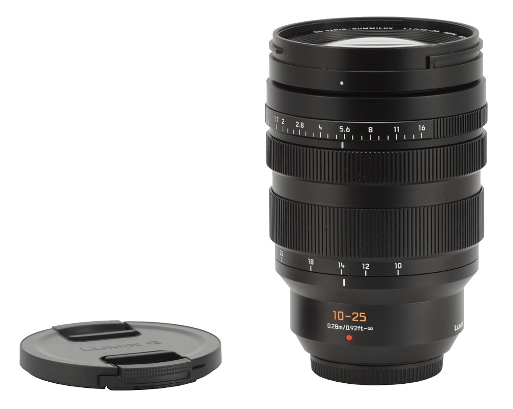

Kupujący dostaje w zestawie oba dekielki, tulipanową osłonę przeciwsłoneczną oraz futerał.
