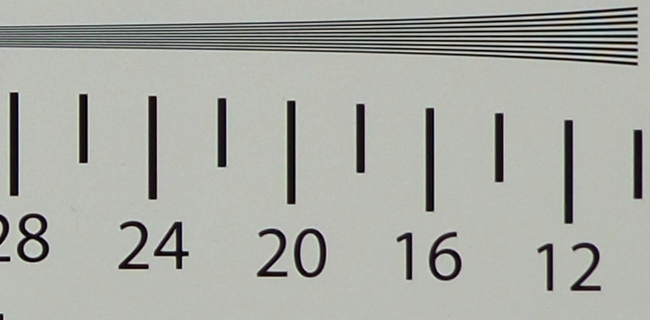

Olympus E-M5 II, JPEG, 17 mm f/4.0
Panasonic Leica DG Vario-Summilux 10-25 mm f/1.7 ASPH - Rozdzielczość obrazu

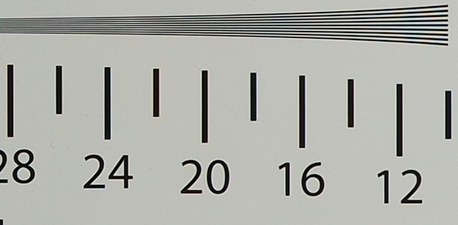

Olympus E-M5 II, JPEG, 25 mm, f/1.7
