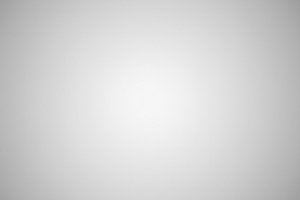

Najpierw sprawdzimy, jak winietowanie wygląda na mniejszej matrycy APS-C. Odpowiednie miniaturki znajdują się poniżej.
A7R II, APS-C, f/1.2 A7R II, APS-C, f/1.4
Sigma A 35 mm f/1.2 DG DN - Winietowanie Sigma A 35 mm f/1.2 DG DN - Winietowanie
W tym przypadku pewne problemy mamy tylko w najbliższych okolicach maksymalnego otworu względnego. Na f/1.2 winietowanie wynosi 35% (−1.23 EV) i zmniejsza się do wartości 26% (−0.87 EV) po przymknięciu przysłony do f/1.4. Na f/2.0 wada ta robi się niezauważalna, bo sięga tam tylko 8% (−0.26 EV).
Po przejściu na większą matrycę pełnoklatkową problemów jest znacznie więcej i wyraźnie widać to na poniższych zdjęciach.
A7R II, FF, f/1.2 A7R II, FF, f/1.4
A7R II, FF, f/2.0 A7R II, FF, f/2.8
Straty światła w rogach kadru są tutaj ogromne, bo na f/1.2 wynoszą 73% (−3.76 EV), a na f/1.4 aż 66% (−3.15 EV). To bardzo słabe wyniki. Można przecież przypomnieć, że Samyang AF 35 mm f/1.4 FE, będący obiektywem ciemniejszym i mniejszym, na f/1.4 notował wynik 64%, a więc lepszy niż Sigma po lekkim domknięciu do f/1.4.
Na f/2.0 winietowanie wciąż jest bardzo wyraźne i wynosi 45% (−1.71 EV). O umiarkowanym poziomie możemy mówić dopiero od przysłony f/2.8, gdzie wada ta sięga 27% (−0.92 EV). Dalszy spadek widzimy jeszcze dla przysłony f/4.0, bo uzyskany tam przez nas wynik to 19% (−0.60 EV). Dalsze przymykanie przysłony nie ma już jednak mierzalnego wpływu na winietowanie.
Sony A7R II, JPEG, f/1.2
