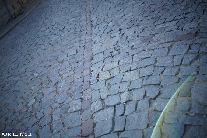

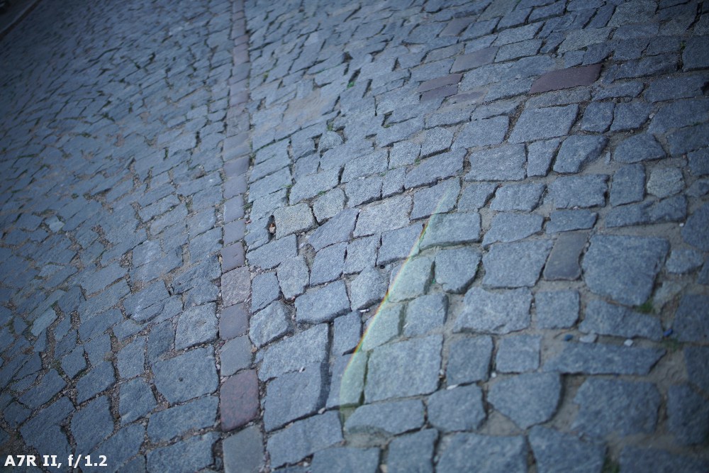

W tej kategorii mamy do czynienia z trzecią po dystorsji i winietowaniu wpadką. Może nie jest ona dużego kalibru, ale na pewno można ją tak nazwać.
Gdy pracujemy w okolicach maksymalnego otworu względnego i słońce znajduje się w kadrze lub blisko jego rogu, problemów jeszcze nie widać. Zaskoczeniem jest jednak to, co dzieje się, gdy ostre źródło światła znajduje się daleko od kadru. Proszę zwrócić uwagę, że słońce świeci nad stosunkowo wysokim budynkiem, a wyraźne odblaski daje się złapać na zdjęciach kostki brukowej, gdy obiektyw jest skierowany prawie ponowo w dół. A przecież nie mamy do czynienia z obiektywem o bardzo dużym kącie widzenia.
