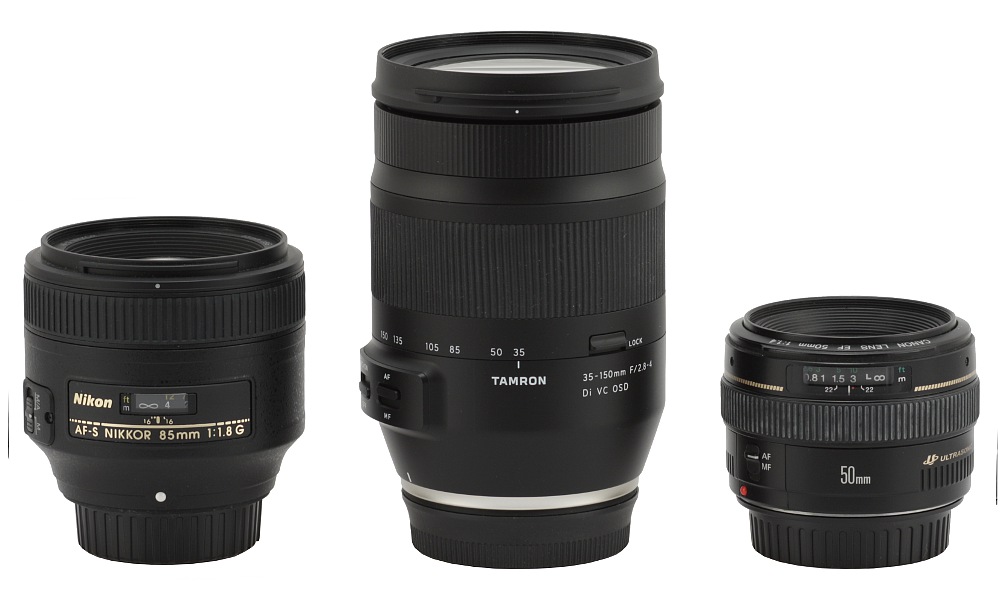

Na poniższym zdjęciu Tamron 35–150 mm f/2.8–4 Di VC OSD stoi pomiędzy Nikkorem AF-S 85 mm f/1.8G i Canonem EF 50 mm f/1.4 USM.

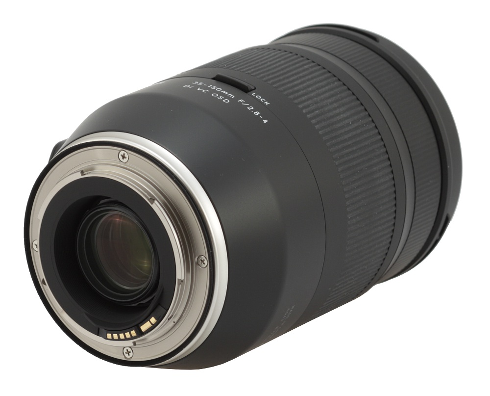

Testowany obiektyw rozpoczyna się metalowym bagnetem, który otacza styki i tylną soczewkę o średnicy 24 mm. Owa soczewka jest ruchoma i znajduje się na wysokości bagnetu dla ogniskowej ustawionej na 35 mm, a następnie chowa się na głębokość około 4 cm, gdy przechodzimy do ogniskowej 150 mm. Odsłania się przy tym wewnętrzny tubus, który jest dobrze zmatowiony i wyczerniony. Widać w nim jednak całkiem spore szpary, przez które wystają elementy elektroniki. O pełnej szczelności i dobrym zabezpieczeniu nie możemy więc tutaj mówić.

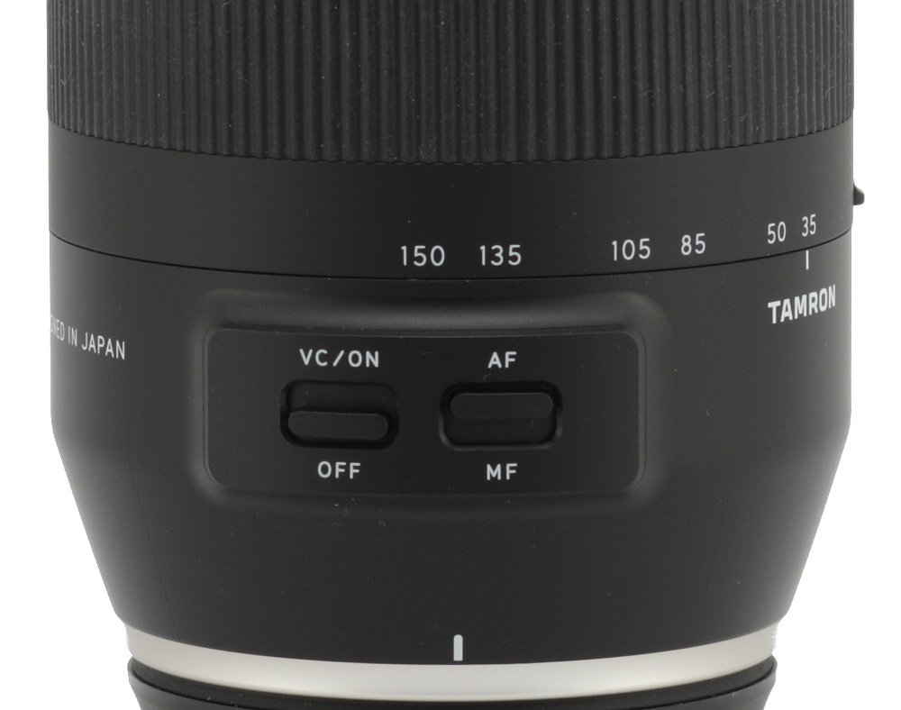

Idąc dalej natrafiamy na logo producenta i nazwę oraz parametry obiektywu. Po ich lewej stronie (patrząc z góry) znajdziemy przełącznik trybu ustawiania ostrości (AF/MF) oraz sterowania stabilizacją (VC ON/OFF). Tuż obok znajdziemy duży napis „DESIGNED IN JAPAN”, ale kawałek dalej mniejszymi literami mamy napisane „MADE IN CHINA”, a także oznaczenie średnicy filtrów 77 mm oraz modelu A043. Taką samą średnicę filtrów ma dopełniający niższe ogniskowej model Tamron 17–35 mm f/2.8–4 Di OSD. Co ciekawe, on dla odmiany był produkowany nie w Chinach, lecz w Wietnamie.

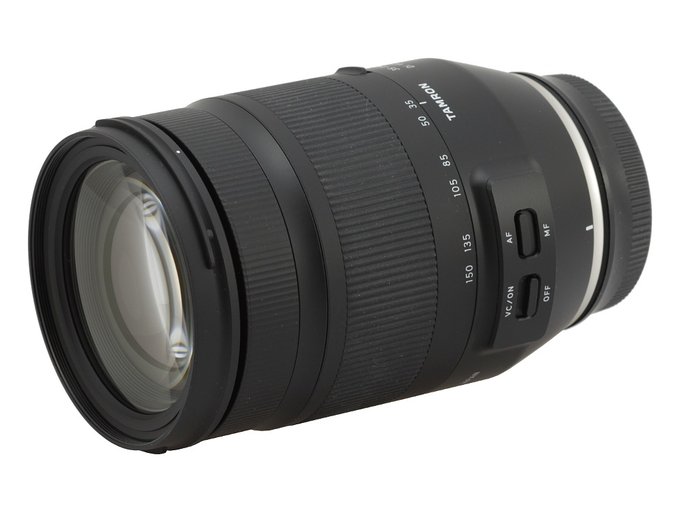

Kolejnym elementem jest pierścień do zmiany ogniskowej, który ma szerokość 44 mm i w większości jest pokryty gumowanym karbowaniem. Znajdziemy na nim jeszcze znaczniki ogniskowych dla wartości 35, 50, 85, 105, 135 i 150 mm oraz przełącznik LOCK służący do blokowania obiektywu w pozycji na ogniskowej 35 mm. Nawet bez użycia tego przełącznika obiektyw nie ma jednak tendencji do zmiany swoich rozmiarów pod wpływem grawitacji, bądź gwałtownych ruchów. Sam pierścień pracuje z lekko nierównym oporem, który jest większy w środku zakresu ogniskowych.

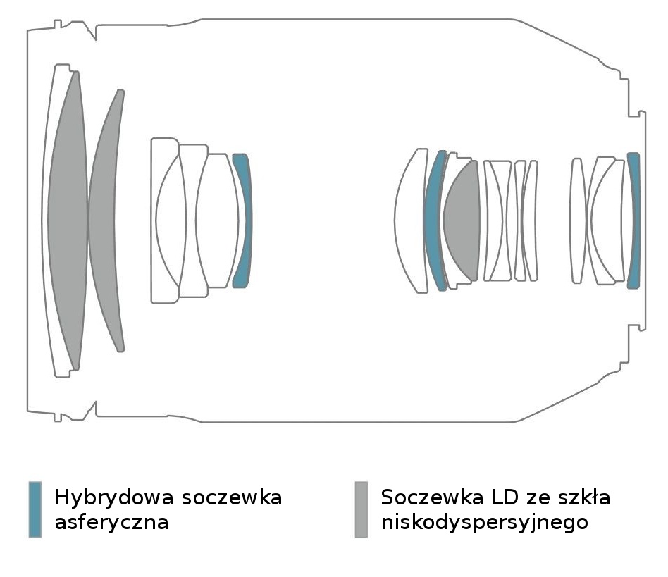

Jeśli chodzi o konstrukcję optyczną, mamy tutaj do czynienia z aż 19 soczewkami ustawionymi w 14 grupach. Zastosowano trzy soczewki hybrydowe asferyczne i trzy wykonanie z niskodyspersyjnego szkła LD. Wewnątrz znajdziemy jeszcze kołową przysłonę o dziewięciu listkach, którą możemy domknąć maksymalnie do wartości od f/16 do f/22.
Warto dodać, że w obiektywie zastosowano powłoki antyodbiciowe BBAR (Broad-Band Anti-Reflection) oraz powłokę hydro- i lipofobową opartą na nowo otrzymanym związku fluoru, którą umieszczono na zewnętrznej stronie przedniej soczewki.

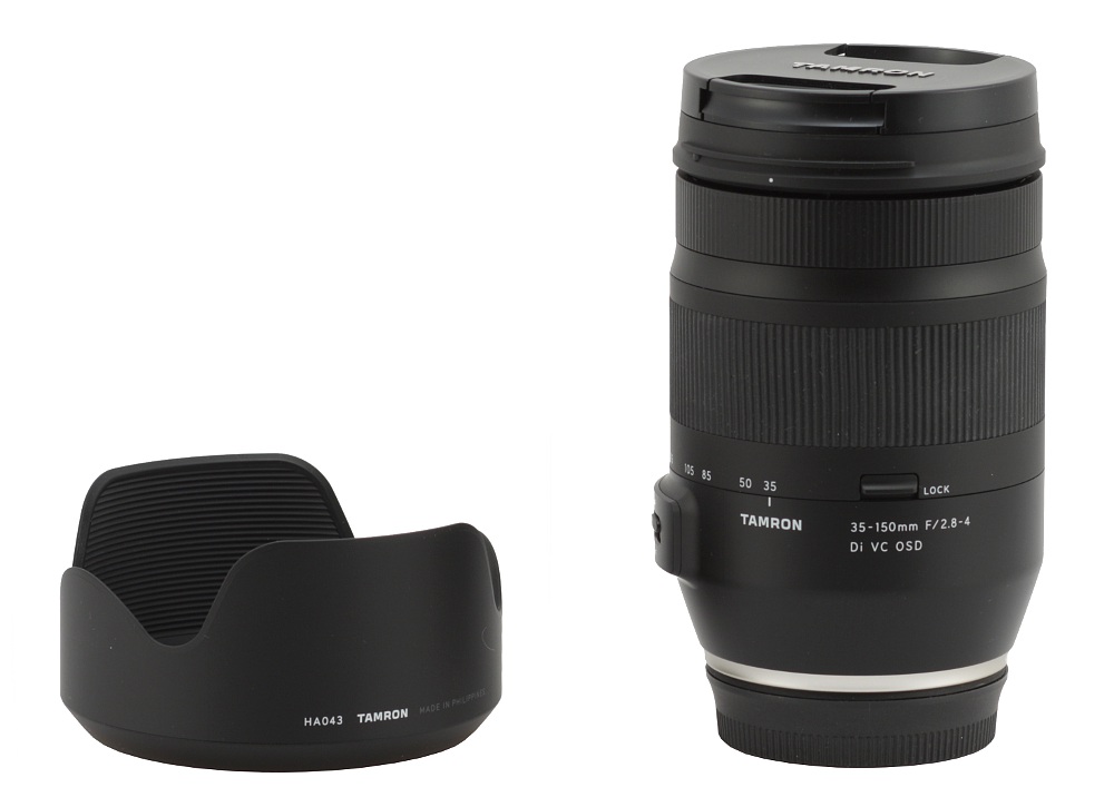

Kupujący dostaje w zestawie oba dekielki i tulipanową osłonę przeciwsłoneczną. Obiektyw jest kompatybilny z dostępną oddzielnie Tamron TAP-in Console (TAP-01), która umożliwia aktualizację programowania oraz indywidualne dostosowanie autofokusa i systemu stabilizacji obrazu.

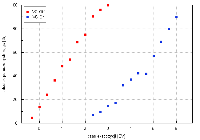

Producent zapowiadał, że Tamron 35–150 mm został wyposażony w mechanizm stabilizacji obrazu o skuteczności aż 5 EV. Czy faktycznie mamy do czynienia z tak rewelacyjnym wynikiem? Oczywiście zdecydowaliśmy się to sprawdzić. W tym celu, na ogniskowej 150 mm wykonaliśmy po kilkadziesiąt zdjęć na każdym z czasów ekspozycji od 1/200 do 1/2 sekundy zarówno dla stabilizacji włączonej jak i wyłączonej. Dla każdego z tych czasów wyznaczyliśmy odsetek zdjęć poruszonych i wykreśliliśmy go w zależności od czasu ekspozycji wyrażonego w EV (przy czym 0 EV odpowiada czasowi 1/160 sekundy).
Tamron 35-150 mm f/2.8-4 Di VC OSD - Budowa, jakość wykonania i stabilizacja
Maksymalna odległość obu krzywych od siebie sięga około 3.7 EV i na taką wartość oceniamy skuteczność stabilizacji testowanego obiektywu. To wyraźnie mniej niż zadeklarowano, ale wciąż jest to dobry wynik.
