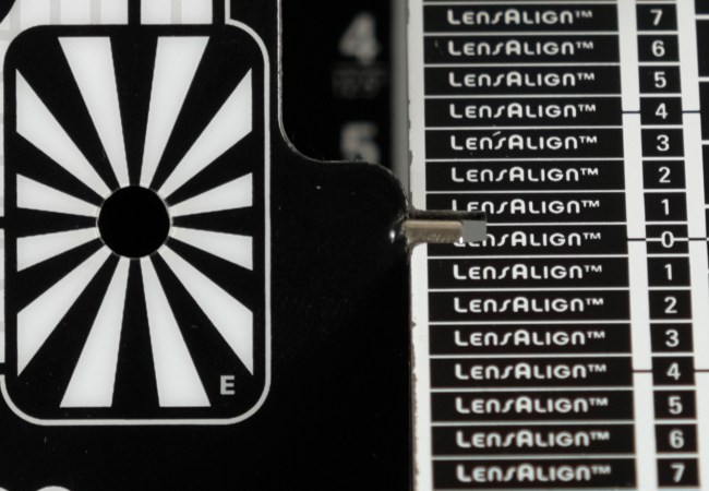

Autofokus testowanego obiektywu w połączeniu z aparatem Fujifilm X-T2 pracuje bezgłośnie. Szybkość pracy mechanizmu zależy od wielu czynników. Na krótszych ogniskowych i w dobrych warunkach świetlnych wszystko odbywa się szybko i sprawnie, czas przebiegu całego zakresu i potwierdzenia ostrości nie przekracza 0.3–0.4 sekundy. Na maksymalnej ogniskowej, w gorszych warunkach świetlnych i gdy cel nie jest mocno kontrastowy, autofokus zbiera się wolniej i cała operacja ustawienia ostrości może potrwać nawet 1 sekundę.
Jeśli chodzi o celność nie mamy poważniejszych zastrzeżeń, bo liczba odnotowanych pomyłek nie sięgała więcej niż 3–4%. Warto jednak nadmienić, że obiektywowi zdarza się czasem spudłować i to nawet w świetnych warunkach, na kontrastowych obiektach. To trochę dziwne. Na szczęście jest to sytuacja, która zdarza się naprawdę sporadycznie.
Nie mieliśmy za to problemów z tendencją do ustawiania ostrości przed lub za właściwym obiektem i to niezależnie od użytej ogniskowej.
X-T2, 50 mm, f/4.0
Fujifilm Fujinon XF 16-80 mm f/4 R OIS WR - Autofokus
X-T2, 80 mm, f/4.0
