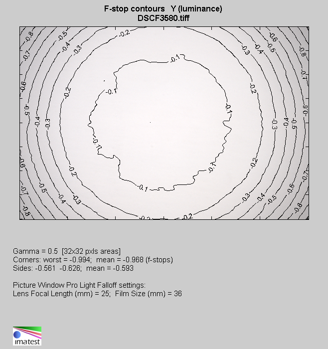

Ponieważ na skutek bardzo dużej dystorsji dawanej przez optykę obiektywu (i to na każdej ogniskowej), obrazy przy przejściu od RAW-ów do JPEG-ów są mocno przycinane, oczywistym jest, iż wyniki w kategorii winietowania w obu tych formatach muszą się od siebie różnić i to niezależnie od tego, czy winietowanie jest dodatkowo korygowane programowo na JPEG-ach (a jest).
Owo przycięcie i korekta są na tyle mocne, że na plikach JPEG winietowania praktycznie nie widać. Nie ma nawet sensu pokazywać miniaturek, bo w zasadzie wszystkie wyglądają tak samo. Maksymalne winietowanie odnotowaliśmy na ogniskowej 16 mm i wynosiło ono tam 15% (−0.47 EV). Na 30 i 80 mm uzyskaliśmy wynik wynoszący 13% (−0.39 EV), a na 50 mm już tylko 8% (−0.23 EV).

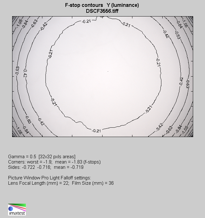

Jak widać, wyniki są dużo wyższe niż w przypadku JPEG-ów. Na trudnej kombinacji 16 mm i światła f/4.0 winietowanie sięga wysokiego wyniku 47% (−1.83 EV). Trudno nam ten rezultat porównać bezpośrednio do konkurentów, bo omawiane w tym teście obiektywy różnią się zarówno zakresem ogniskowych, jak i światłem. Na tle Nikkora AF-S DX 16–80 mm f/2.8–4E ED VR wygląda on jednak źle, bo ów Nikkor, mając lepsze światło f/2.8, winietował na nim mniej, niż Fujinon na f/4.0.
Drugą złą wiadomością jest wolny spadek winietowania wraz z przymykaniem przysłony. Na f/5.6 wada ta sięga 37% (−1.33 EV), na f/8.0 wciąż jest zauważalna bo wynosi 29% (−0.98 EV) i nie znika całkowicie nawet na przysłonach f/11 i f/16, gdzie sięga odpowiednio 24% (−0.79 EV) i 23% (−0.77 EV).

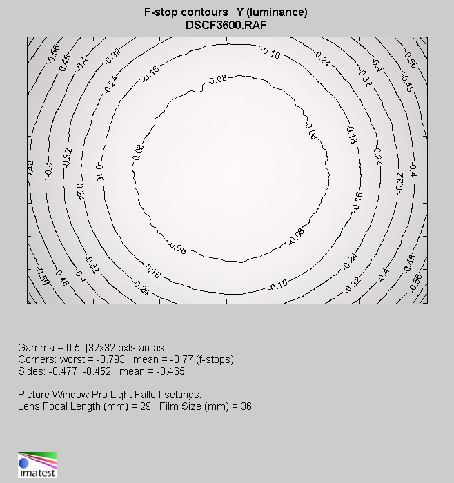

Na ogniskowej 30 mm sytuacja jest wyraźnie lepsza, bo tam, na maksymalnym otworze względnym, spadek jasności w rogach kadru wynosi 28% (−0.97 EV). Znów jednak przymykanie zmniejsza tę wadę bardzo powoli, bo na f/5.6 sięga ona 22% (−0.73 EV), na f/8.0 17% (−0.54 EV), a na f/11 dochodzi do 15% (−0.49 EV).
Jeszcze lepsze wyniki mamy na 50 mm. Tutaj dla przysłon f/4.0, f/5.6 i f/8.0 odnotowaliśmy następujące wyniki: 23% (−0.77 EV), 15% (−0.47 EV) i 11% (−0.32 EV). Dalsze przymykanie otworu względnego nie miało już mierzalnego wpływu na winietowanie.

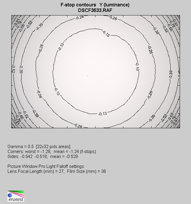

Ogniskowa 80 mm oferuje nam powrót do większych wartości winietowania. Na maksymalnym otworze względnym wynosi ono 35% (−1.24 EV) i na f/5.6 zmniejsza się ono do 19% (−0.61 EV). Wada ta robi się praktycznie niezauważalna na przysłonach f/8.0 i f/11, gdzie sięga odpowiednio 11% (−0.33 EV) i 8% (−0.25 EV).
Fujifilm X-T2, 16 mm, RAW, f/4.0
Fujifilm Fujinon XF 16-80 mm f/4 R OIS WR - Winietowanie
Fujifilm X-T2, 30 mm, RAW, f/4.0
Fujifilm X-T2, 50 mm, RAW, f/4.0
