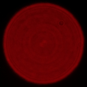

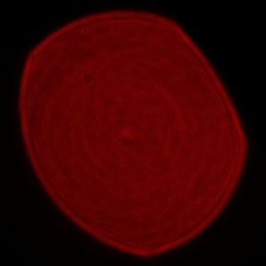

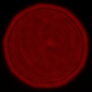

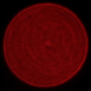

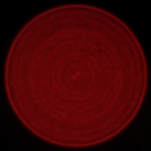

Obrazy pozaogniskowe dawane przez Fujonona 16–80 mm nie zachwycają. Krążki mają jasne obwódki, pokazują wyraźne koncentryczne kręgi (aż cztery soczewki asferyczne dają o sobie znać) i ich wewnętrzna struktura nie wygląda zachęcająco. Jeśli mielibyśmy coś pochwalić, to możemy zauważyć mały wpływ winietowana mechanicznego, które znika całkowicie już po przymknięciu przysłony o 1 EV.
