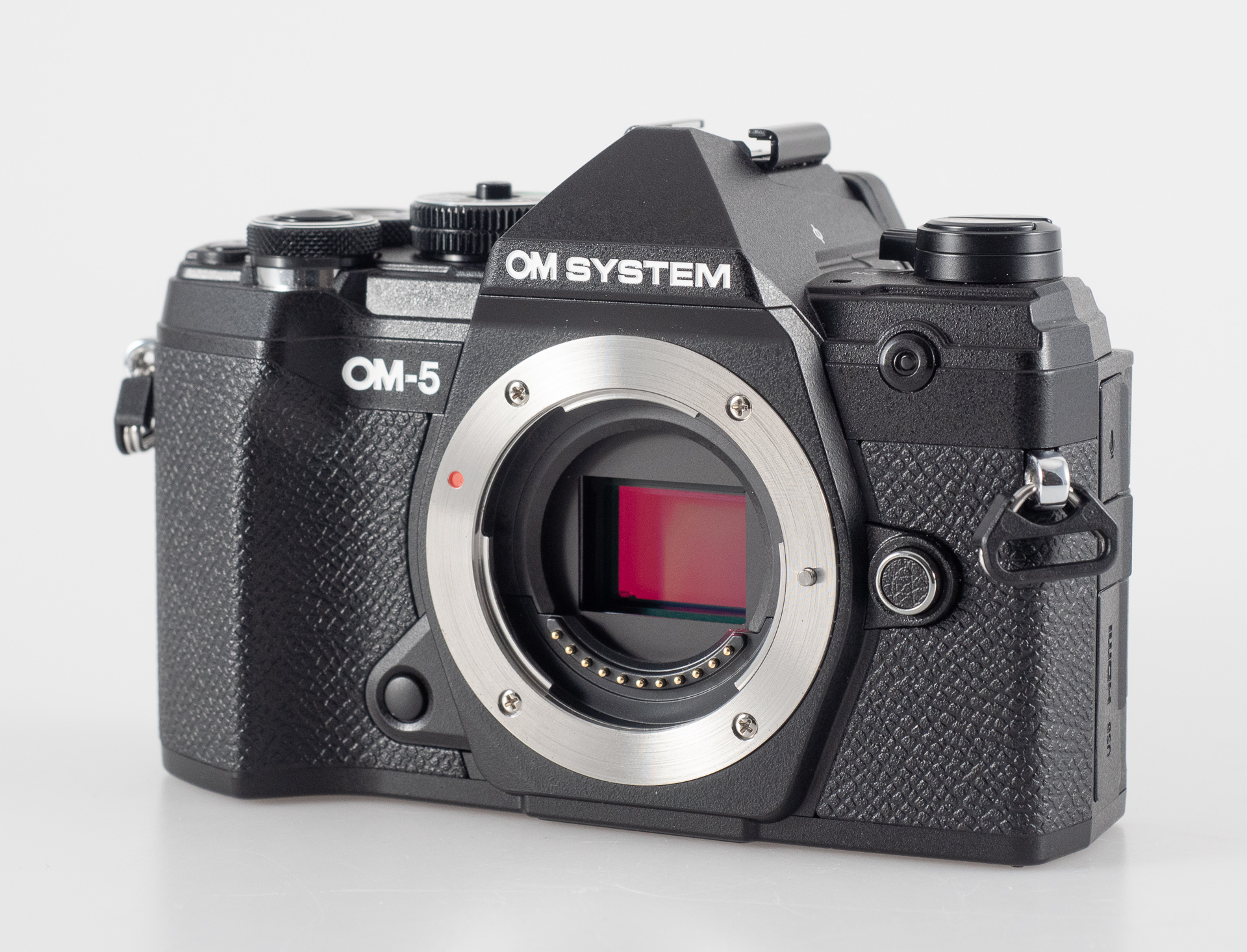

Z zewnątrz OM-5 i Olympus OM-D E-M5 Mark III wyglądają praktycznie identycznie. Nie zmienił się bowiem ani kształt obudowy, ani zestaw elementów sterujących. Korpus aparatu OM System także wykonano z dobrej jakości tworzyw sztucznych i uszczelniono. Ten ostatni aspekt stoi – według producenta – na lepszym poziomie niż u poprzednika, spełnia bowiem normy standardu IPX3.
Wyświetlacz zapewnia podgląd wysokiej jakości, a system odchylania pozwala na zmianę położenia w bardzo szerokim zakresie kątów. Warto także docenić funkcjonalny, dotykowy interfejs ułatwiający obsługę, choć pozbawiony funkcji multi touch. Wizjer elektroniczny pozostaje wystarczający, można by oczekiwać nieco lepszych parametrów, ale konkurenci w tej kategorii też nie rozpieszczają. Nie mamy zastrzeżeń do płynności wyświetlania, nawet w słabszym świetle.
W OM-5 warto docenić bardzo obszerne możliwości konfiguracyjne, takie same zresztą jak w Olympusach. Zapewnia on bowiem bardzo dużą swobodę w ustawieniu najróżniejszych opcji. Rozwiązanie to docenią z pewnością osoby, które potrzebują bądź lubią jak najbardziej dostosować aparat do swoich przyzwyczajeń. Menu aparatu obsługuje się wygodnie, aczkolwiek z powodu wspomnianych możliwości konfiguracyjnych mamy do czynienia z dużą liczbą zakładek i z początku łatwo się pogubić przy odnajdywaniu poszczególnych opcji i funkcji.

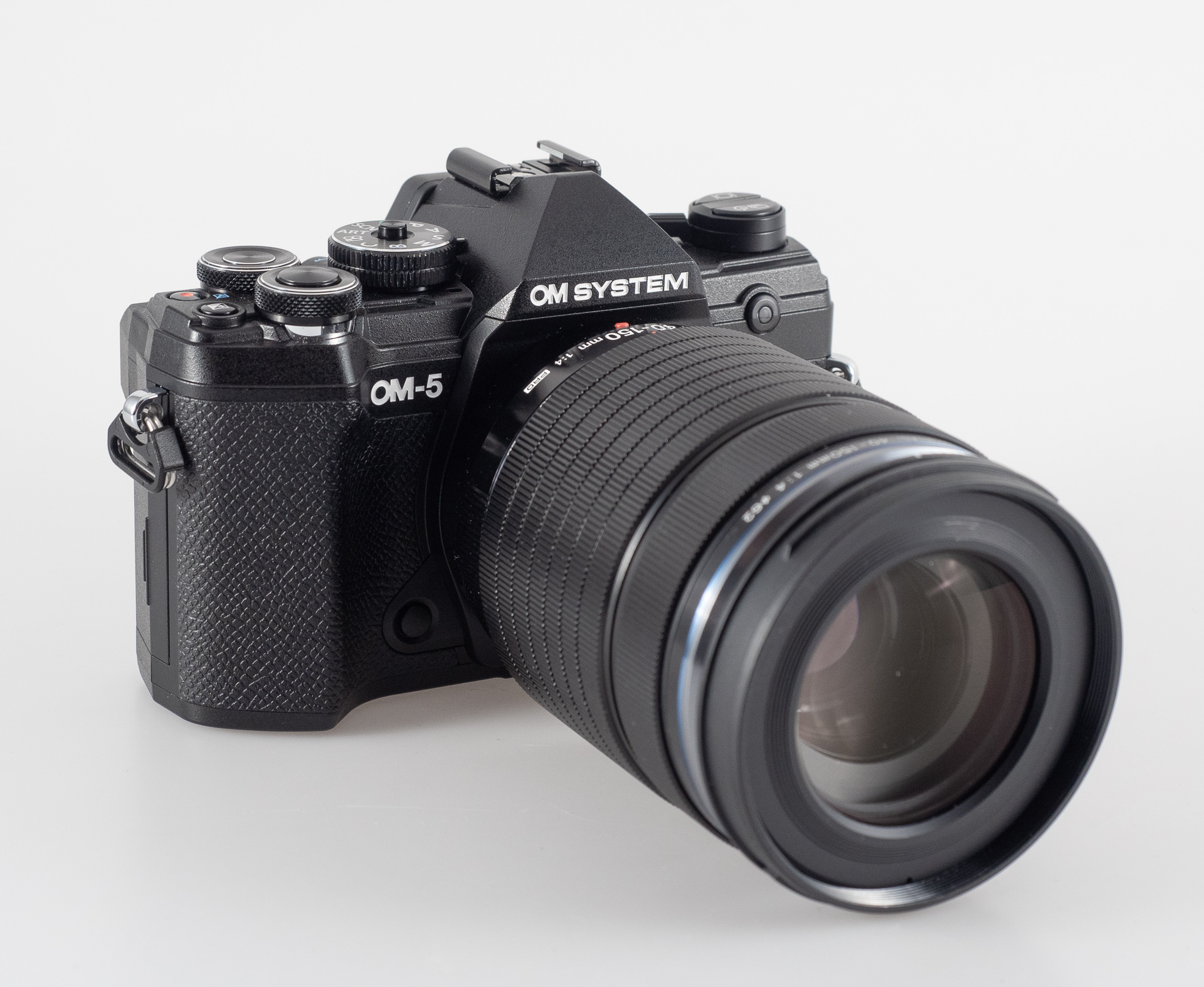

Ergonomia OM-5 stoi naturalnie na takim samym poziomie jak w Olympusie E-M5 Mark III, skoro oba korpusy praktycznie się od siebie nie różnią. Niewielką rękojeść pokryto całkiem przyczepnym materiałem, dobrze spisuje się też wypustka na kciuk, znajdująca się na tylnym panelu. Opcjonalny uchwyt ECG-5 wyposażono w dodatkowy spust migawki i pokrętło sterujące. Znakomicie poprawia on wygodę użytkowania, głównie ze względu na powiększenie rękojeści. Wprawdzie blokuje on dostęp do komory baterii, można ją natomiast wygodnie ładować przez złącze USB.
Aparat oferuje sporą liczbę elementów sterujących, w tym dwa wygodne pokrętła i znaną z poprzednika dźwignię sterującą. Opcje ich mapowania pozwalają na dość precyzyjne dopasowanie sposobu pracy aparatu do naszych upodobań.
