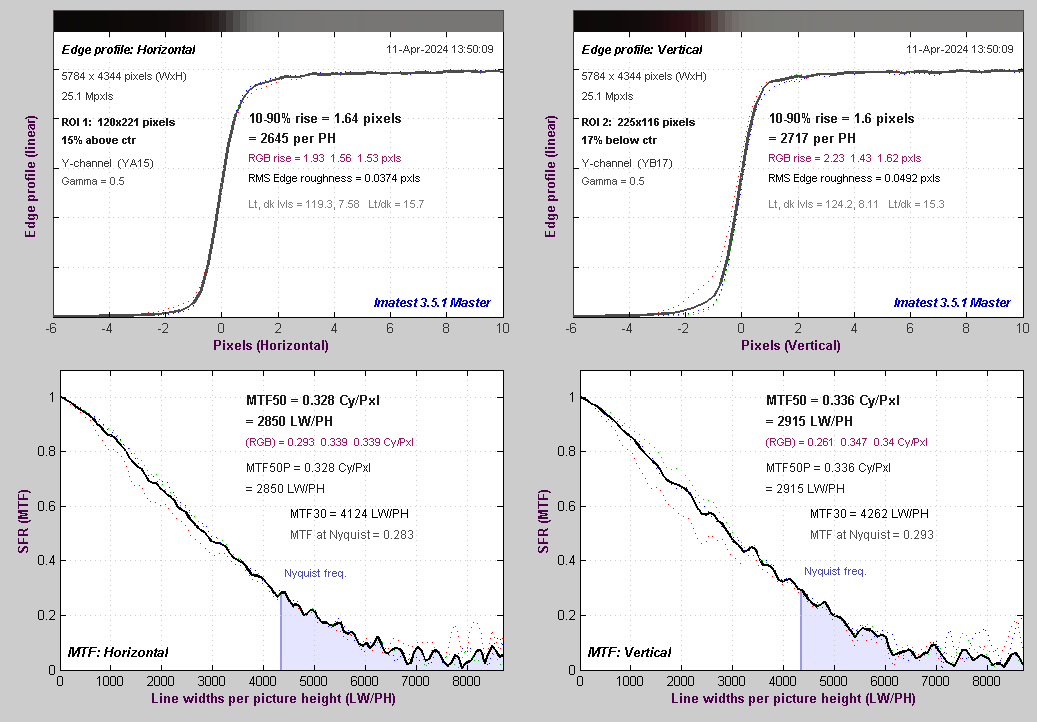

Rozdzielczość układu aparat+obiektyw (w rozumieniu wartości funkcji MTF50) wyznaczyliśmy w oparciu o zdjęcia zapisane w formacie JPEG z wyostrzaniem ustawionym na minimalną wartość, a pomiary wykonaliśmy przy pomocy programu Imatest. W teście wykorzystaliśmy obiektyw Sigma 30 mm f/1.4 DC DN. Wyniki prezentujemy na poniższym wykresie, a wartości wyrażone są w liniach na wysokość obrazu. Pozwalają one na porównanie z analogicznymi wykresami dla aparatów kompaktowych oraz ocenę stopnia wyostrzania zastosowanego przez producenta.
Panasonic Lumix DC-G9 II - Rozdzielczość
G9 II notuje nieco niższe osiągi od OM System OM-1, czy Sony A6700. W przypadku tego pierwszego jest to o tyle zaskakujące, że ma on w końcu zauważalnie mniej upakowaną matrycę. Jak jednak pamiętamy z testu OM-1, jego JPEG-i są mocno wyostrzane, co naturalnie podbija wyniki zdolności rozdzielczej. Zobaczmy, jak sytuacja wygląda w przypadku Lumiksa G9 II, a w tym celu spójrzmy na poniższe wykresy.
W profilach na granicy czerni i bieli widzimy niezbyt duże lokalne maksima. Funkcja MTF nie przyjmuje wprawdzie wartości wyższych od 1, ale obserwujemy wyraźne wybrzuszenia. W związku z tym możemy stwierdzić, że wyostrzanie jest obecne, ale jego siła pozostaje raczej umiarkowana.

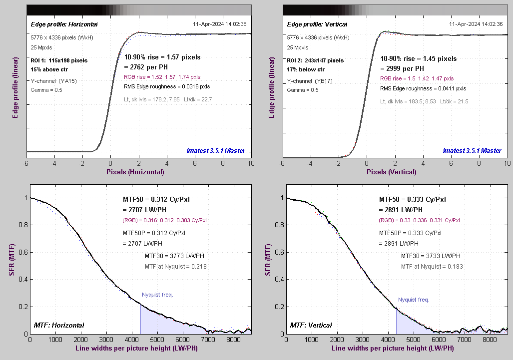

Rozdzielczość matrycy wyznaczamy w oparciu o funkcję MTF50, a pomiarów dokonujemy standardowo na niewyostrzonych plikach RAW, które uprzednio konwertujemy do formatu TIFF przy pomocy programu dcraw. Aby uciec od aberracji optycznych, mierzymy wartości MTF50 tylko dla zakresu przysłon f/4.0–f/16, w którym głównym czynnikiem ograniczającym osiągi obiektywu jest dyfrakcja. Warto również przypomnieć, że na każdej przysłonie wykonujemy od kilkunastu do kilkudziesięciu zdjęć (zarówno z autofokusem, jak i z ręcznym ustawianiem ostrości), po czym wybieramy najlepsze. Test zdolności rozdzielczej matrycy G9 II przeprowadziliśmy z wykorzystaniem obiektywów: Sigma C 30 mm f/1.4 DC DN oraz Voigtlander Nokton 25 mm f/0.95. Najwyższe uzyskane przez nas wyniki prezentujemy na poniższym wykresie.
Biorąc pod uwagę wyniki wyrażone w lpmm, G9 II góruje w powyższym zestawieniu, choć jego przewaga nad OM-1, czy A6700 jest raczej skromna. Najniższe wyniki uzyskał model R7, którego sensor ma najwyższą rozdzielczość (32.5 Mpix) w wybranej grupie. Należy jednak odnotować, że to jedyny bezlusterkowiec wyposażony z filtr antyaliasingowy. Gdy wyniki wyrazimy w LW/PH, dla f/4 góruje aparat Sony, a stawkę zamyka OM-1.
Panasonic deklaruje, że G9 II nie ma w swojej budowie filtra antyaliasingowego. Potwierdzenie tego faktu znajdziemy także na poniższych wykresach.
Wysokie wartości częstości Nyquista (blisko 30%), świadczą o tym, że w tym sensorze z filtra zrezygnowano. Ponieważ takie rozwiązanie wiąże się z większym ryzykiem pojawienia się efektu mory, zobaczmy wycinek zdjęcia tablicy testowej i sprawdźmy, czy jest on widoczny.

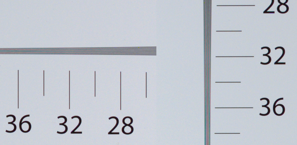

Tablica ISO 12233 stanowi naturalnie spore wyzwanie w tej kategorii. Nie dziwi zatem, że na bardzo drobnych, powtarzających się wzorach kolorowe artefakty dostrzeżemy bez trudu.

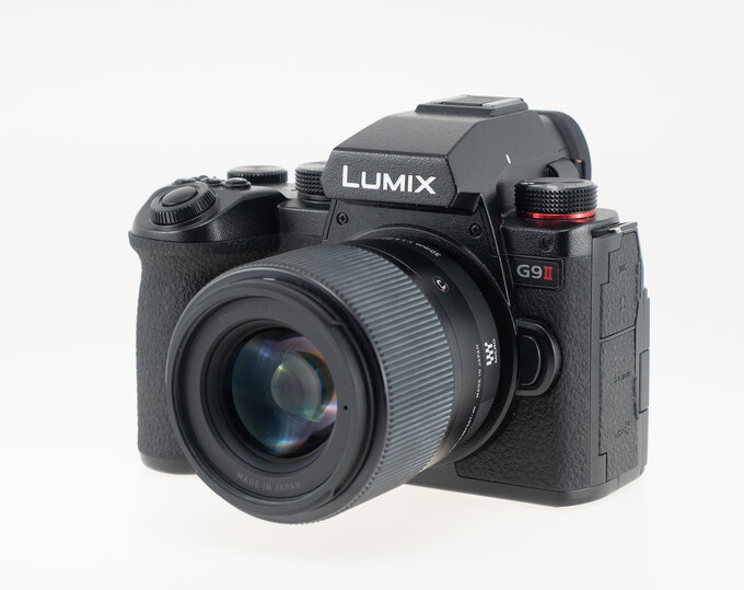

Obiektyw Sigma C 30 mm f/1.4 DC DN wykorzystywany w testach rozdzielczości udostępniła firma Sigma ProCentrum.

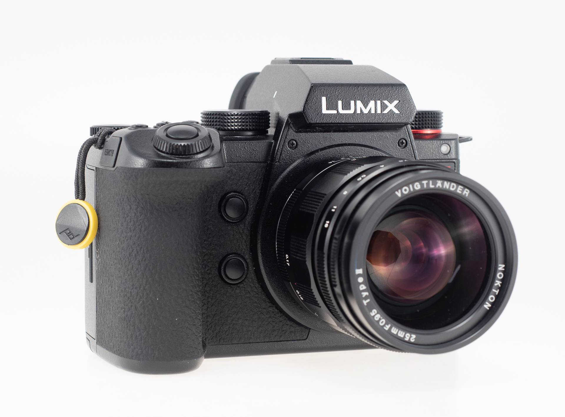

Obiektyw Voigtländer Nokton 25mm f/0.95 wykorzystywany w testach rozdzielczości udostępniła firma FoxFoto:
