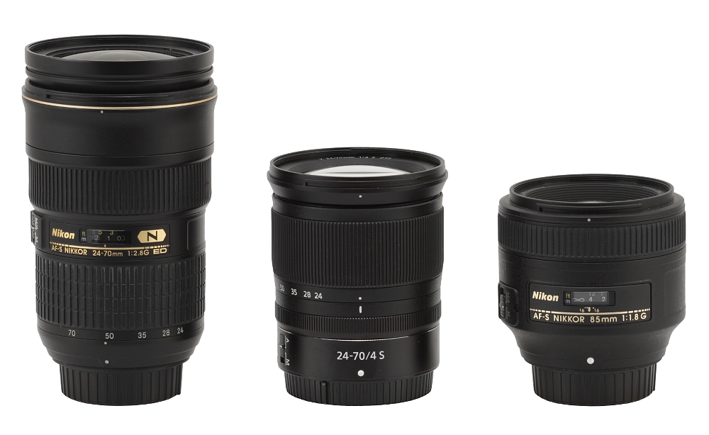

Na poniższym zdjęciu Nikkor Z 24–70 mm f/4 S stoi pomiędzy lustrzankowymi Nikkorami: AF-S 24–70 mm f/2.8G ED oraz AF-S 85 mm f/1.8G.

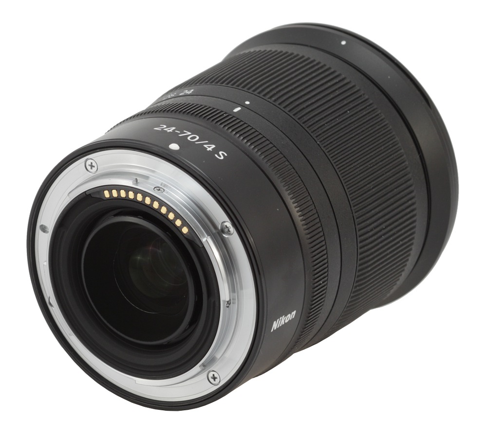

Testowany obiektyw rozpoczyna się metalowym bagnetem, który otacza styki oraz tylną soczewkę o średnicy 30 mm. W pozycji złożonej i dla ogniskowej 24 mm soczewka ta znajduje się na wysokości styków, natomiast przy przejściu do 70 mm chowa się na głębokość około 2 cm. Wnętrze tubusa jest dobrze wyczernione, ale niestety sporo tam szpar i wystających elementów elektroniki. O pełnej szczelności i dobrym zachowaniu w tej kwestii nie możemy więc mówić.

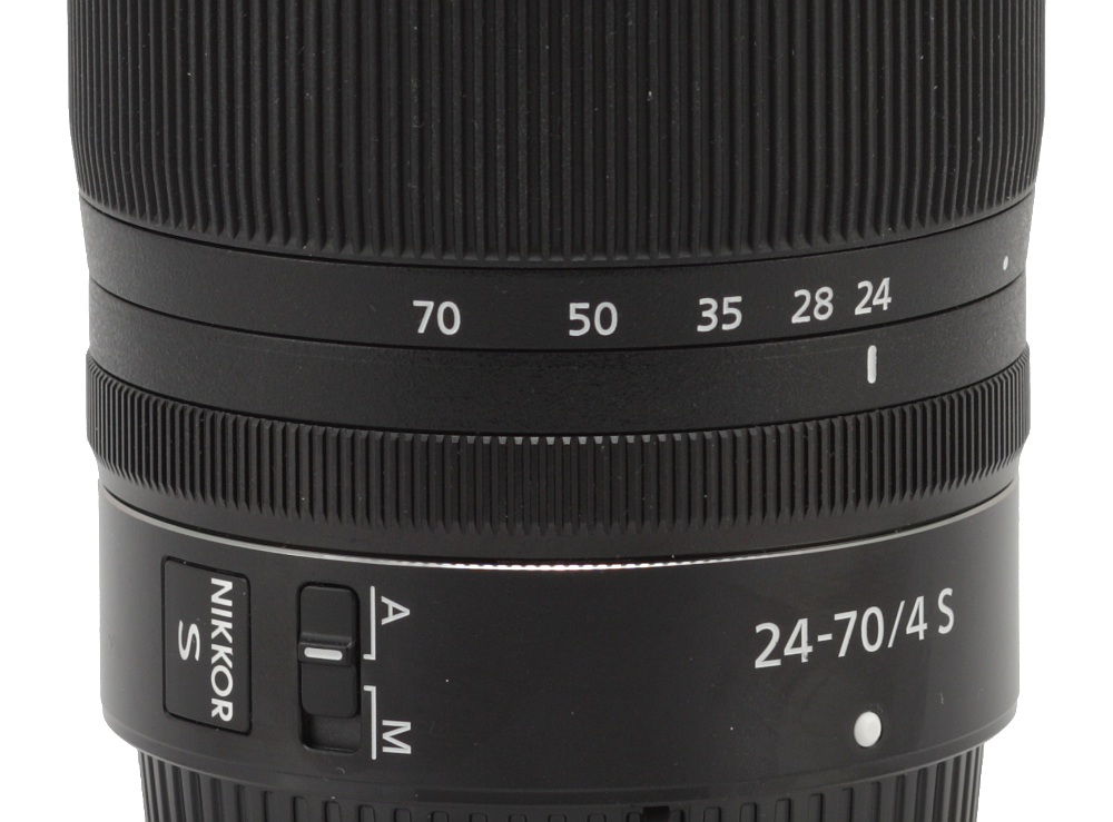

Pierwszym elementem właściwego korpusu Nikkora jest nieruchomy, metalowy i czarny pierścień, na którym znajdziemy białą kropkę ułatwiającą mocowanie obiektywu do aparatu, napis z parametrami obiektywu, logo producenta, przełącznik AF/MF służący do wyboru trybu pracy mechanizmu ustawiającego ostrość, tabliczkę z oznaczeniem serii „Nikkor S”, numer seryjny, zakres pracy mechanizmu ustawiającego ostrość (∞–0.3m/0.99ft), a także informację o tym, że obiektyw wyprodukowano w Tajlandii.
Nikon Nikkor Z 24-70 mm f/4 S - Budowa i jakość wykonania
Następna część to mający niespełna 1 cm szerokości i pokryty drobnym karbowaniem pierścień do manualnego ustawiania ostrości. Nie znajdziemy na nim żadnej skali odległości, ani głębi ostrości. Pracuje on płynnie i z należytym oporem oraz w przełożeniu elektronicznym. Przy szybkim obrocie przebieg całego zakresu wymaga obrotu o kąt około 100 stopni, przy wolniejszym kręceniu można dojść nawet do 180 stopni. Przy tych parametrach obiektywu to bardzo rozsądna wartość pozwalająca na precyzyjne nastawy.
Idąc dalej natrafimy na kolejny nieruchomy pierścień, tym razem wykonany z tworzywa sztucznego i pozbawiony jakichkolwiek napisów. Natomiast kolejną częścią jest duży, bo mający szerokość aż 35 mm pierścień do zmiany ogniskowej. Większą jego część zajmuje gumowane karbowanie, pod którym umieszczono znaczniki ogniskowych dla wartości 24, 28, 35, 50 i 70 mm, a także kropkę oznaczającą pozycję spoczynkową.

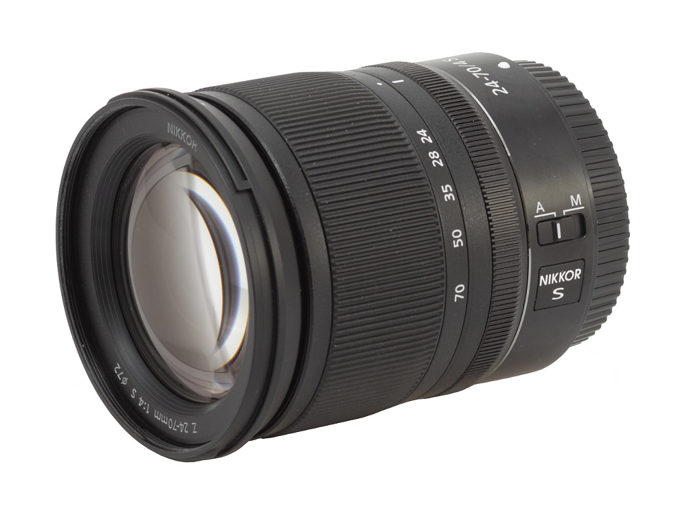

W owej pozycji spoczynkowej część obiektywu, która wystaje z korpusu (czyli bez bagnetu) ma długość 88 mm. Przejście z pozycji spoczynkowej do położenia roboczego na ogniskowej 24 mm powoduje wzrost rozmiarów do 110 mm. Natomiast zmiana ogniskowej na 70 mm pociąga za sobą kolejny wzrost długości, tym razem do 138 mm.
Przedni układ soczewek wysuwa się na teleskopowym tubusie wykonanym z tworzywa sztucznego. Sama przednia soczewka jest lekko wypukła i ma średnicę 54 mm. Otacza ją napis z nazwą i parametrami obiektywu, nierotujące mocowanie filtrów o średnicy 72 mm oraz bagnet do mocowania osłony przeciwsłonecznej.

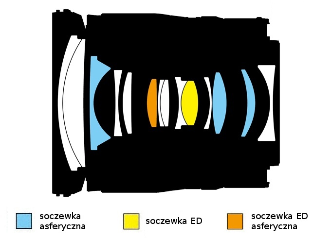

Jeśli chodzi o konstrukcję optyczną, mamy tutaj do czynienia z aż 14 soczewkami ustawionymi w 11 grupach. Producent nie pożałował elementów specjalnych. Znajdziemy tutaj więc aż trzy soczewki asferyczne, jedną wykonaną z niskodyspersyjnego szkła ED oraz jedną, która jest jednocześnie wykonana ze szkła ED oraz nadano jej kształt asferyczny. Wewnątrz znajdziemy jeszcze kołową przysłonę o siedmiu listkach, która może być maksymalnie domknięta do wartości f/22. Producent chwali się zastosowaniem wydajnych powłok antyodbiciowych Nano Crystal Coat oraz hydrofobowych powłok fluorowych na zewnętrznych elementach optycznych.

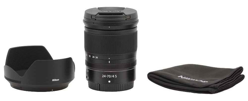

Kupujący dostaje w zestawie oba dekielki, miękki futerał oraz tulipanową osłonę przeciwsłoneczną.
