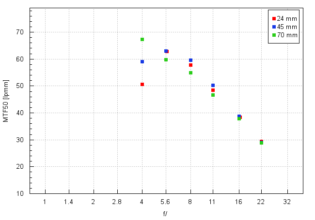

To wciąż początek naszych testów obiektywów systemu Nikon Z, które prowadzimy w oparciu o korpus Nikon Z7 i jego pliki RAW wywoływane neutralnym oprogramowaniem takim jak dcraw. Dzięki dokładnemu sprawdzeniu własności optycznych kilku instrumentów stałoogniskowych wydaje nam się, że możemy określić właściwe poziomy odniesienia. Tak więc, obiektywy o osiągach rekordowych powinny przekraczać wartość 85 lpmm, natomiast maksymalne wyniki świetnych systemowych stałek będą znajdować się w przedziale 80–85 lpmm. Poziom przyzwoitości określamy na okolice 42–44 lpmm. W miarę jak testów obiektywów na tym bagnecie będzie przybywać, podane powyżej wartości mogą ulec lekkiej zmianie.
Zobaczmy, jak na tym tle wyglądają osiągi Nikkora Z 24–70 mm f/4 S. Wyniki, jakie uzyskał on w centrum kadru i na ogniskowych 24, 45 i 70 mm, są zaprezentowanie na poniższym wykresie.
Nikon Nikkor Z 24-70 mm f/4 S - Rozdzielczość obrazu
Nikkor Z 24–70 mm f/4 S to podstawowy obiektyw, którego głównym zadaniem jest być oferowanym jako zestaw z korpusem. Jest adresowany do mniej zaawansowanych i wymagających użytkowników – takich, którzy nie potrzebują reporterskich parametrów 24–70 mm f/2.8.
Wykres rozdzielczości wyraźnie więc pokazuje, że priorytetem była tutaj waga i rozmiary. Chcielibyśmy napisać, że priorytetem było też zagwarantowanie niskiej ceny, ale nie jest to prawda. Jak już wspomnieliśmy, sam obiektyw kosztuje bowiem około 3800 zł, a kupując go razem z korpusem musimy liczyć się z dopłatą 2000 zł.
Widać, jak duża różnica dzieli Nikkora Z 24–70 mm f/4 S od obiektywów stałoogniskowych, które nie miały problemów, aby docierać do poziomu 80 lpmm. W przypadku testowanego obiektywu nie osiągamy nawet poziomu 70 lpmm. Różnica jest więc duża, ale jednocześnie zrozumiała. Stałki osiągały swoje maksima w okolicach przysłony f/4.0, która dla Nikkora 24–70 mm jest maksymalnym otworem względnym, na którym mocno dają o sobie znać aberracje optyczne. Są one tłumione skutecznie dopiero po przymknięciu przysłony o 1–2 EV, ale wtedy do głosu dochodzi dyfrakcja. Cudów więc nie ma i nie należało ich oczekiwać. Zmiennoogniskowy obiektyw o świetle f/4.0 zawsze będzie stał na straconej pozycji w stosunku do stałek o świetle f/1.8.
Jako zalety możemy wskazać dobre zachowanie na maksymalnej ogniskowej oraz fakt, że nawet na maksymalnym otworze względnym, niezależnie od uzyskiwanego kąta widzenia, mamy wyniki przekraczające 50 lpmm, a więc wyraźnie powyżej poziomu przyzwoitości.

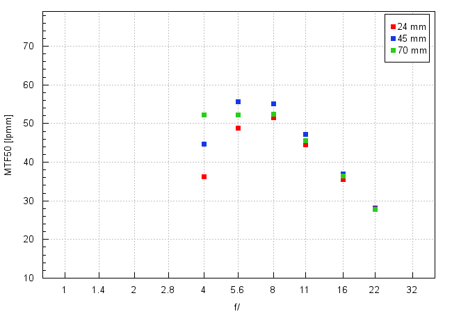

Zobaczmy teraz, jak testowany obiektyw prezentuje się na brzegu matrycy APS-C/DX.
Żadnych zastrzeżeń nie możemy mieć do ogniskowych 45 i 70 mm. Nawet na maksymalnym otworze uzyskiwany obraz jest użyteczny, a po przymknięciu przysłony do okolic f/5.6–8.0 wspina się na poziomy, które możemy określić mianem dobrych.
Troszkę problemów widać na maksymalnym otworze najkrótszej ogniskowej, ale tam, na szczęście, obraz szybko poprawia się wraz z przymykaniem przysłony. Przez to już w okolicach f/4.5–5.0 można przestać mieć zastrzeżenia do jakości obrazu.
