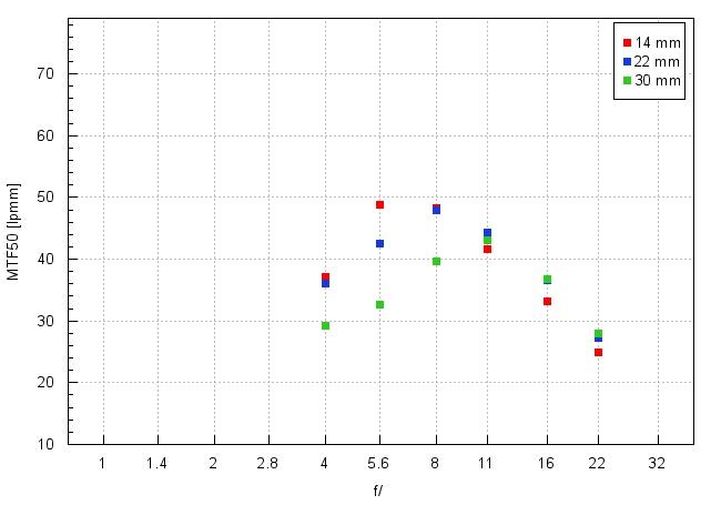

Nadal najlepsze osiągi widzimy na najkrótszej ogniskowej, gdzie nawet maksymalny otwór względny pozwala cieszyć się obrazem rozsądnej jakości. Lekkie schody zaczynają się na dłuższych ogniskowych. Dla 22 mm nie jest jeszcze źle, bo lekkie przymknięcie przysłony, powiedzmy do f/4.5, załatwia problem niechcianych nieostrości. Większe problemy napotkamy jednak na maksymalnej ogniskowej, gdzie na f/4.0 jakość obrazu jest słaba i nawet przymknięcie do f/5.6 nie pozwala przekroczyć poziomu przyzwoitości.
Podnieśmy teraz poprzeczkę i sprawdźmy jak testowany obiektyw radzi sobie na brzegu matrycy pełnoklatkowej. Odpowiedni wykres znajduje się poniżej.

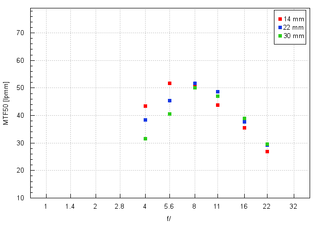

Znów najlepsze osiągi mamy na ogniskowej 14 mm, choć w tym przypadku, żeby zagwarantować rozsądną jakość obrazu obiektyw musimy lekko domknąć. Na f/5.6 mamy już jednak bardzo rozsądny wynik sięgający prawie 50 lpmm. Tutaj konstruktorzy Nikona zrobili to, co do nich należało. Przy tak szerokim kącie widzenia, używając przysłon f/5.6–f/11.0, a więc typowych w fotografii krajobrazowej, jesteśmy w stanie uzyskiwać dobrej jakości obrazy w całym kadrze. A o to właśnie w takim obiektywie chodzi.
Podobne słowa możemy napisać o środku zakresu ogniskowych. Wypada on odrobinę gorzej od 14 mm, ale tutaj także używając przysłon od f/5.6 do f/11.0, jesteśmy w stanie cieszyć się rozsądnej jakości obrazem w całym kadrze.
Najsłabszym punktem testowanego obiektywu jest ogniskowa 30 mm. Szczerze powiedziawszy, jeśli miałbym wybierać miejsce, gdzie obiektyw miałby mieć owe słabe punkty, też zdecydowałbym się na maksymalną ogniskową. Jedynym pocieszającym faktem jest to, że przy f/11 jesteśmy w stanie uzyskać tam ostry obraz w całym kadrze. Warto jednak pamiętać, że taka ogniskowa to niejako bonus tego obiektywu, bo przecież instrumenty klasy 12–24 czy 14–24 mm jej nie posiadają, natomiast w przedziale 14–24 mm testowany Nikkor sprawuje się bardzo dobrze. I to chyba najlepsze podsumowanie tego rozdziału.

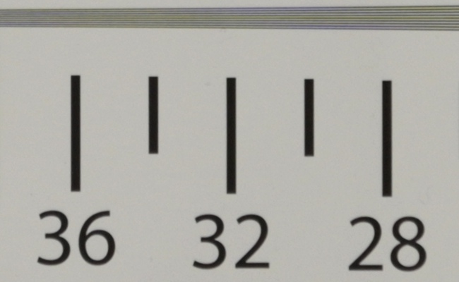

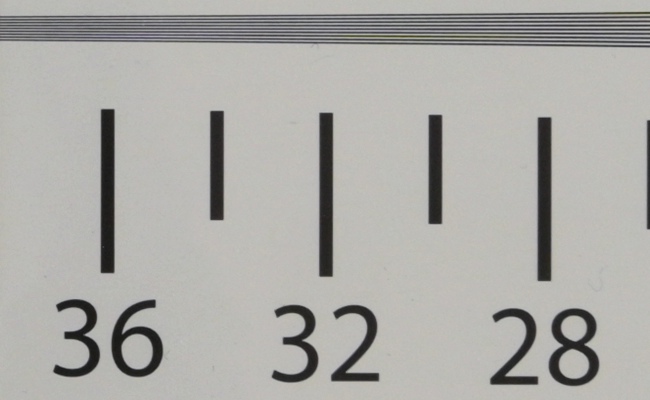

Na końcu tradycyjnie przedstawiamy wycinki zdjęć naszej tablicy do pomiarów rozdzielczości pobrane z plików JPEG, zapisywanych równolegle z RAW-ami użytymi do powyższej analizy.
Nikon Z7, JPEG, 14 mm, f/5.6

Nikon Z7, JPEG, 30 mm, f/4.0
