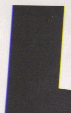

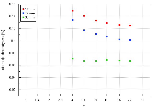

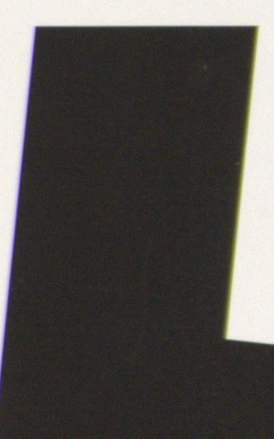

Trochę inna sytuacja panuje w przypadku poprzecznej aberracji chromatycznej. Pokazują to wyraźnie poniższe wykresy, które przedstawiają przebieg tej wady odpowiednio dla brzegu matrycy APS-C/DX i brzegu pełnej klatki.
Nikon Nikkor Z 14-30 mm f/4 S - Aberracja chromatyczna i sferyczna
Żadnych zastrzeżeń nie możemy mieć do ogniskowej 30 mm, gdzie wada ta jest mała. W środku zakresu ogniskowych mamy jednak do czynienia z poziomem średnim, a na ogniskowej 14 mm widzimy wyniki, które niezbyt nam się podobają. W okolicy maksymalnego otworu względnego mamy do czynienia z poziomem dużym i dopiero po mocnym przymknięciu przysłony jesteśmy w stanie sprowadzić go do granicy poziomu dużego i średniego.

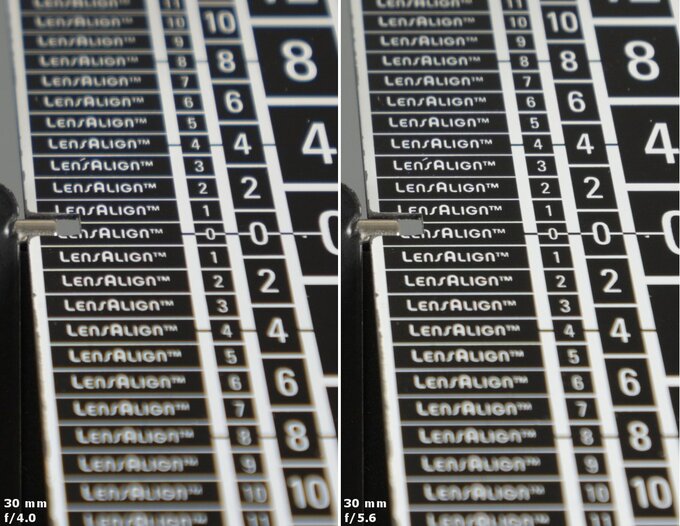

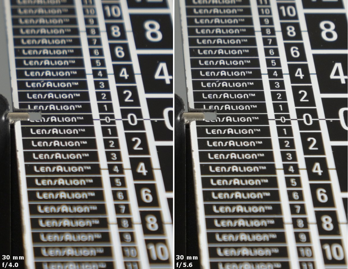

Aberracja sferyczna
Pierwsze ujęcia zaprezentowane w niniejszym rozdziale pokazują, że głębia ostrości przesuwa się minimalnie w kierunku większych odległości, gdy przymykamy przysłonę of f/4.0 do f/5.6. Oczywiście efekt jest możliwy do zobaczenia tylko i wyłącznie dla maksymalnej ogniskowej i przy fotografowaniu z bliska. W innych sytuacjach głębia ostrości jest tak duża, że trudno mówić o obszarach ostrości i nieostrości i ich względnych przesunięciach.
Krążki uzyskane na maksymalnej ogniskowej też pokazują, że aberracja sferyczna nie została skorygowana idealnie, bo pewne różnice pomiędzy nimi są widoczne. Szczególnie dobrze widać to w środku krążka, gdzie w jednym przypadku mamy jaśniejszy obszar, a w drugim ciemniejszy.
