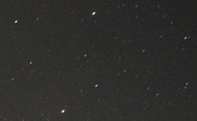

Podobny obraz widzimy, gdy wykonamy zdjęcia rozgwieżdżonego nieba. Jeden z przykładów można obejrzeć poniżej.
Nikon Z6, 14 mm, f/4.0, prawy-górny róg 1:1
Nikon Nikkor Z 14-30 mm f/4 S - Koma, astygmatyzm i bokeh
