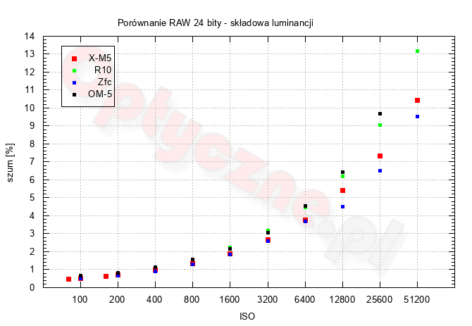

Spójrzmy jeszcze na porównanie poziomu szumu pomiędzy testowanym modelem a aparatami konkurencji. W tym celu zestawiamy ze sobą na wykresie wartości składowej luminancji.
Fujifilm X-M5 - Szumy i jakość obrazu w RAW
Na podstawie powyższego wykresu widzimy, że do ISO 6400 testowany X-M5 idzie łeb w łeb z Nikonem Zfc. Dla kolejnej nastawy zauważyliśmy odszumianie RAW-ów z Zfc, co tłumaczy lepsze zachowanie Nikona. Jeśli chodzi o różnice względem R10 i OM-5, to dla ISO 6400 oba te modele tracą do X-M5 po ok. 1/2 EV.
