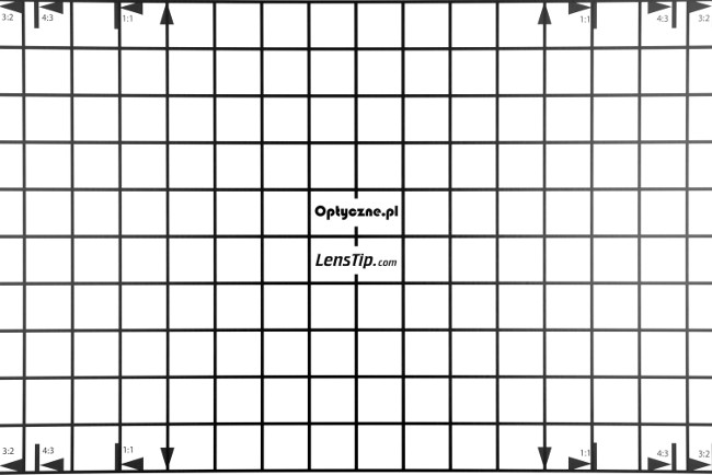

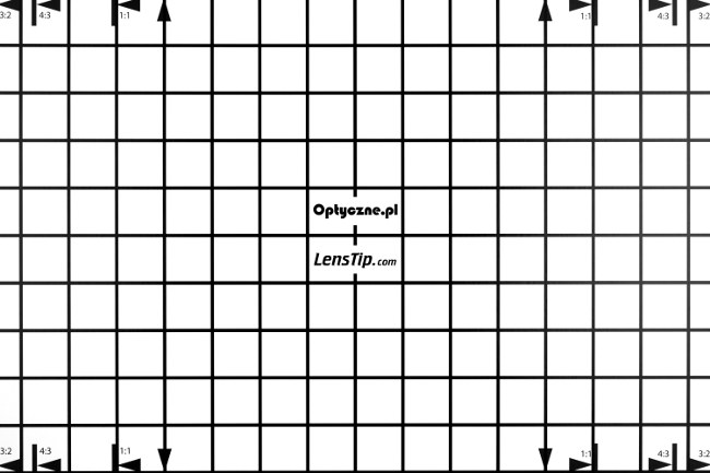

Teleobiektyw o takich parametrach jak Fujinon 1/50 nie powinien mieć żadnych problemów z dystorsją. Przy tym kącie widzenia zniekształcenia geometryczne koryguje się łatwo i optyka obiektywu powinna sobie poradzić z nimi bez problemów i jednocześnie bez konieczności wspomagania się oprogramowaniem aparatu.
Niestety i tutaj konstruktorzy Fujinona wybrali drogę na małe skróty. Dystorsja jest zerowa na skorygowanych plikach JPEG (formalny wynik tam uzyskany to tylko +0.08%), ale na plikach RAW mamy już do czynienia z niewielką „poduszką” o wartości +0.81%. Wynik poniżej jedynki nie daje większych powodów do narzekań, ale jak wspomnieliśmy, od wysokiej klasy obiektywu oczekuje się naprawdę sporo, więc uważamy, że tutaj też można było postarać się ciut bardziej.
Fujifilm X-T2, 50 mm, JPEG
Fujifilm Fujinon XF 50 mm f/1.0 R WR - Dystorsja
Fujifilm X-T2, 50 mm, RAW
