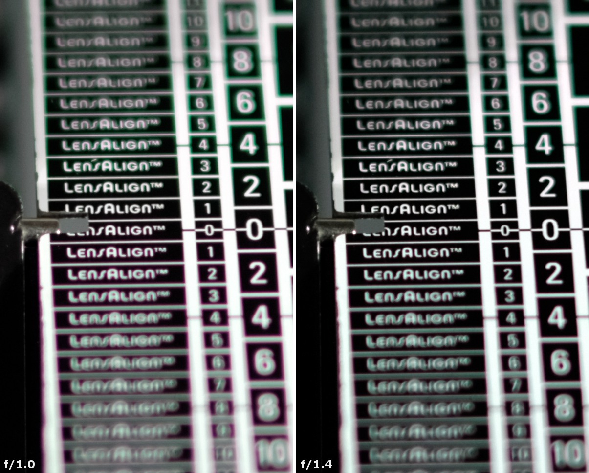

Aberracja chromatyczna
Wysoka cena, duże rozmiary oraz zastosowanie dwóch soczewek ze szkła niskodyspersyjnego sugerowały, że dostaniemy instrument świetnie skorygowany na aberrację chromatyczną. Niestety po raz kolejny Fujinon trochę nas zawiódł. Podłużna aberracja chromatyczna daje się we znaki na maksymalnym otworze względnym i wciąż można ją zauważyć po przymknięciu przysłony o 1 EV.

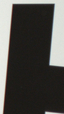

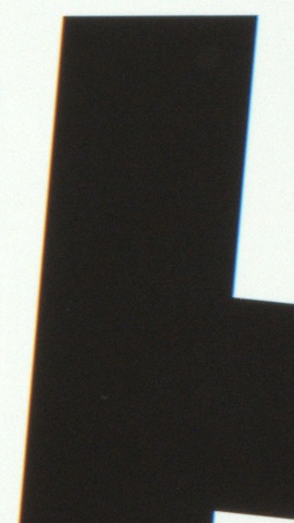

Czy humory poprawi nam stopień korygowania poprzecznej aberracji chromatycznej? Sprawdźmy.
Fujifilm Fujinon XF 50 mm f/1.0 R WR - Aberracja chromatyczna i sferyczna
W tym przypadku omawiana wada jest znikoma w okolicach maksymalnego otworu względnego, gdzie sięga tylko 0.03–0.04%. Dla f/2.0 następuje wyraźny przyrost odnotowywanych rezultatów i ich poziom dochodzi do okolic 0.08%. To granica wartości małych i średnich, więc wciąż nie mamy powodów do narzekań.
Fujifilm X-T2, RAW, f/1.0 Fujifilm X-T2, RAW, f/8.0
