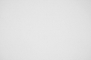

Korpusy firmy Fujifilm bardzo często korygują winietowanie na plikach JPEG nawet wtedy, gdy w menu wyłączymy wszelkie opcje korygowania zdjęć. Musimy więc sprawdzić winietowanie niezależnie na plikach JPEG oraz RAW. Zaczniemy od tych pierwszych.
X-T2, JPEG, f/1.0 X-T2, JPEG, f/1.4
Fujifilm Fujinon XF 50 mm f/1.0 R WR - Winietowanie Fujifilm Fujinon XF 50 mm f/1.0 R WR - Winietowanie
X-T2, JPEG, f/2.0 X-T2, JPEG, f/2.8
Pomimo świetnego światła testowanego obiektywu, nie widać tutaj mocno dotkliwych problemów. Winietowanie bez problemów da się zauważyć na maksymalnym otworze względnym, gdzie wynosi ono 34% (−1.22 EV). Sytuacja poprawia się szybko wraz z przymykaniem przysłony, przez co na f/1.4 omawiana wada sięga 28% (−0.95 EV), na f/2.0 spada do 17% (−0.53 EV) i na f/2.8 robi się niezauważalna, bo wynosi już tylko 7% (−0.23 EV).

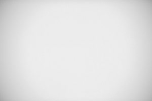

Prawdziwy obraz winietowania pokażą nam pomiary wykonane na plikach RAW. Odpowiednie miniaturki znajdują się poniżej.
X-T2, RAW, f/1.0 X-T2, RAW, f/1.4
X-T2, RAW, f/2.0 X-T2, RAW, f/2.8

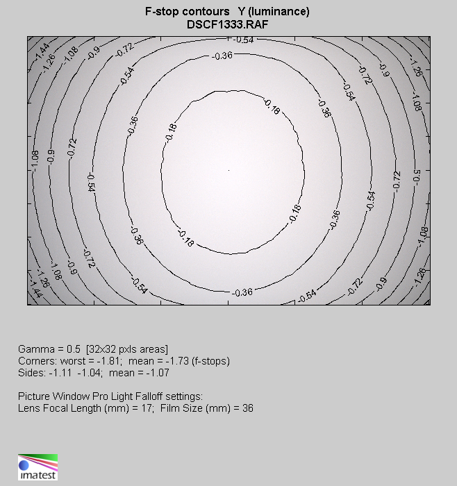

Tutaj, na maksymalnym otworze względnym, musimy liczyć się z ubytkiem światła w rogach kadru wynoszącym 45% (−1.73 EV). To sporo, ale jeśli przypomnimy sobie wyniki na poziomie 2–3 EV, które notują dające podobne kąty widzenia obiektywy pełnoklatkowe o świetle f/1.8–1.4, to ocena tego wyniku wcale nie będzie zła. Tym bardziej, że winietowanie szybko maleje wraz z przymykaniem przysłony. Na f/1.4 odnotowaliśmy wynik 33% (−1.16 EV), na f/2.0 zmniejszył się on do tylko 18% (−0.57 EV), natomiast na f/2.8 wszystkie problemy się kończą, bo winietowanie spada tam do niezauważalnego poziomu 9% (−0.27 EV).

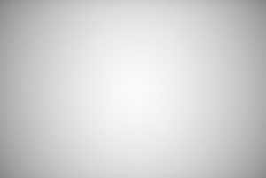

Fujifilm X-T2, RAW, f/1.0
