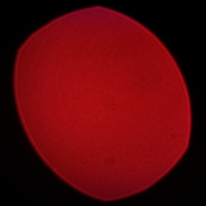

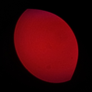

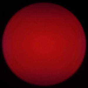

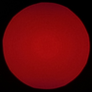

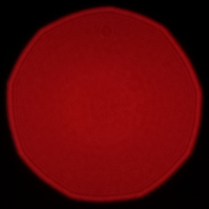

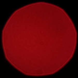

Rozogniskowane krążki, jeśli chodzi o rozkład światła, wyglądają bardzo dobrze. W efekcie dostajemy bardzo ładny wygląd nieostrości, bez żadnej struktury cebulowego bokeh i to pomimo zastosowanie elementów asferycznych. Zastrzeżenia mamy głównie do pościnania krążków przez winietowanie mechaniczne, choć efekt ten znika już po przymknięciu przysłony o 2 EV.
X-T2, f/1.0, centrum X-T2, f/1.0, róg
Fujifilm Fujinon XF 50 mm f/1.0 R WR - Koma, astygmatyzm i bokeh Fujifilm Fujinon XF 50 mm f/1.0 R WR - Koma, astygmatyzm i bokeh
X-T2, f/1.4, centrum X-T2, f/1.4, róg
X-T2, f/2.0, centrum X-T2, f/2.0, róg
