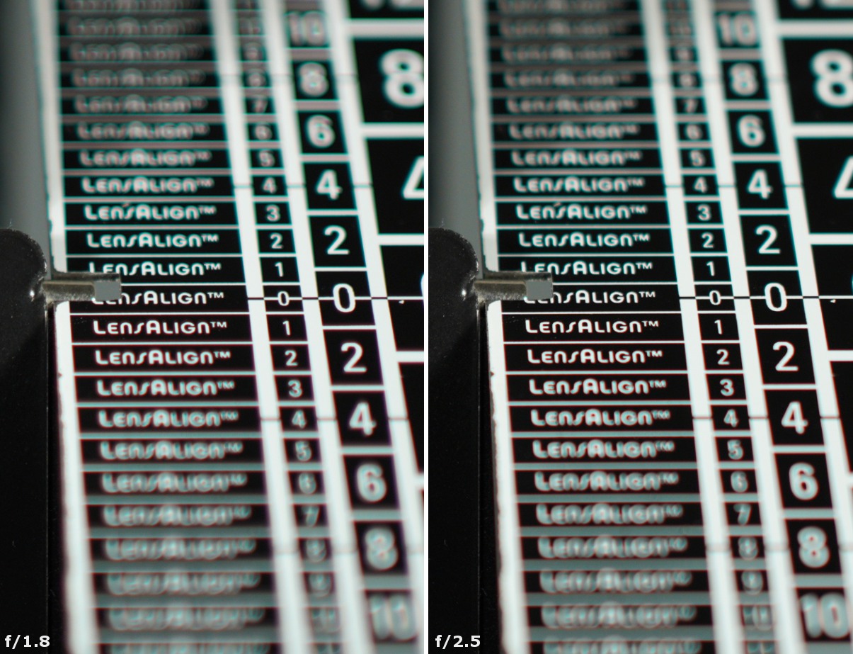

Producent testowanego obiektywu nie zdecydował się na zastosowanie w jego konstrukcji optycznej szkła niskodyspersyjnego i chyba odbiło mu się to czkawką. Problemy z podłużną aberracją chromatyczną są wyraźne i widać je nawet po przymknięciu przysłony o 1 EV.
Sony FE 35 mm f/1.8 - Aberracja chromatyczna i sferyczna

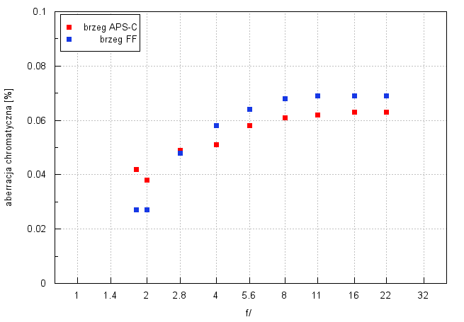

Na szczęście znacznie lepsza sytuacja panuje w przypadku korygowania poprzecznej wersji tej wady. Jej przebieg w zależności od użytego detektora i wartości przysłony jest zaprezentowany poniżej.
W okolicy maksymalnego otworu względnego aberracja chromatyczna jest znikoma. Rośnie jednak ona wraz z przymykaniem przysłony i w przedziale od f/4.0 do f/22.0 utrzymuje się w okolicach 0.06–0.07%. Nadal nie są to jednak wartości, które mogą wzbudzać nasz niepokój. Tutaj nie możemy mieć więc zastrzeżeń.

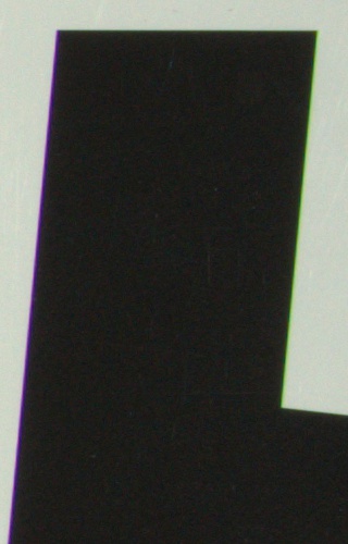

A7R II, RAW, f/1.8 A7R II, RAW, f/11.0
Sony FE 35 mm f/1.8 - Aberracja chromatyczna i sferyczna Sony FE 35 mm f/1.8 - Aberracja chromatyczna i sferyczna
