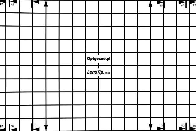

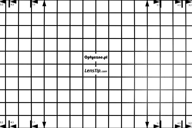

Cieszy nas fakt, że firma Sony zdecydowała się, aby o korygowanie dystorsji powalczyli optycy, a nie programiści. W pełnoklatkowej 35-tce skorygowanie tej wady nie jest jakieś wyjątkowo trudne, więc warto zrobić to tak jak należy i Sony podjęło się tego zadania z sukcesem.
Na mniejszej matrycy APS-C dystorsja, w granicach błędów pomiarowych, jest zgodna z wynikiem zerowym. Formalnie uzyskany przez nas rezultat to −0.08%.
Na pełnej klatce zniekształcenia są ciut większe, nadal są jednak na poziomie praktycznie niezauważalnym na rzeczywistych zdjęciach. Nasze pomiary pokazały tutaj znikomą dystorsję poduszkową o wartości +0.39%.
Warto nadmienić, że po wyłączeniu korygowania wad optycznych w korpusie, wyniki uzyskiwane na plikach JPEG i RAW są prawie takie same – oczywiście w granicach błędów pomiarowych.
Sony A7R II, 35 mm, APS-C
Sony FE 35 mm f/1.8 - Dystorsja
Sony A7R II, 35 mm, FF
