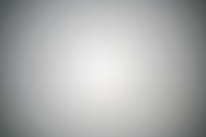

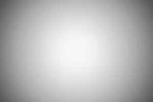

Najpierw sprawdzimy, jak winietowanie wygląda na mniejszej matrycy APS-C. Odpowiednie miniaturki znajdują się poniżej.
A7R II, APS-C, f/1.8 A7R II, APS-C, f/2.0
Sony FE 35 mm f/1.8 - Winietowanie Sony FE 35 mm f/1.8 - Winietowanie
A7R II, APS-C, f/2.8 A7R II, APS-C, f/4.0
Małe rozmiary obiektywu powodują, że dojrzenie winietowania jest możliwe już na tego typu detektorze. Na maksymalnym otworze względnym wada ta sięga 33% (−1.15 EV) i spada minimalnie, bo do 31% (−1.08 EV) po przymknięciu przysłony do f/2.0. Pewne szanse dojrzenia winietowania mamy nawet na przysłonie f/2.8, gdzie odnotowana przez nas wartość to 22% (−0.74 EV). Z prawie niezauważalnym poziomem tej wady mamy do czynienia na przysłonach f/4.0 i f/5.6, gdzie uzyskane przez nas wyniki to odpowiednio 16% (−0.50 EV) i 15% (−0.46 EV).

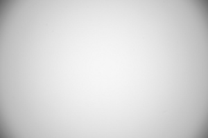

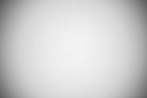

Zobaczmy teraz, jak wygląda sytuacja, gdy użyjemy pełnej klatki. Odpowiednie miniaturki możemy znaleźć poniżej.
A7R II, FF, f/1.8 A7R II, FF, f/2.0
A7R II, FF, f/2.8 A7R II, FF, f/4.0
A7R II, FF, f/5.6 A7R II, FF, f/8.0
Zgodnie z oczekiwaniami, tutaj problemów jest bardzo dużo, bo winietowanie nie tylko osiąga ogromne wartości, ale jednocześnie bardzo słabo reaguje na przymykanie przysłony. Na f/1.8 uzyskaliśmy wynik 67% (−3.17 EV), który zmniejszył się minimalnie, bo do 66% (−3.11 EV) po zastosowaniu otworu względnego f/2.0. Spadek jasności w rogach kadru jest bardzo duży także dla przysłon f/2.8 i f/4.0, gdzie odnotowane przez nas wyniki to odpowiednio 64% (−2.98 EV) i 61% (−2.76 EV). Dalsze przymykanie nadal pomaga w stopniu zdecydowanie niezadowalającym, bo na f/5.6 omawiana wada sięga 58% (−2.54 EV), na f/8.0 wynosi 56% (−2.37 EV), a na f/11.0 spada do 52% (−2.14 EV). Nawet na f/16.0 możemy mówić o dużym poziomie, bo pomiary pokazują rezultat sięgający 49% (−1.95 EV).
Fotografując przy pomocy Sony FE 35 mm f/1.8 nie unikniemy winietowania, bo będzie ono dawało się nam we znaki bez względu na to, jakiej wartości przysłony użyjemy.
