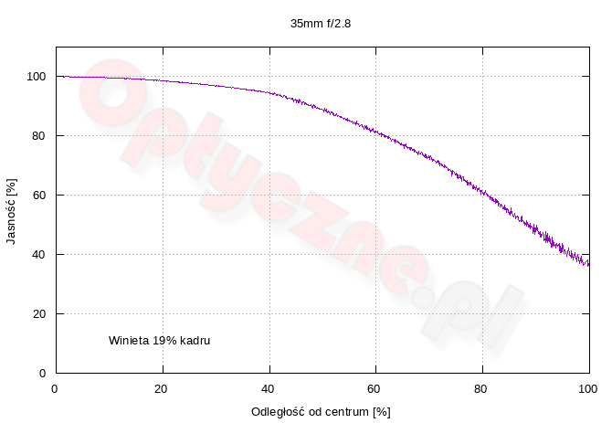

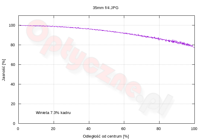

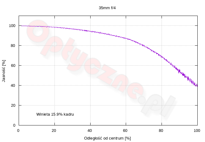

Taaaa bo te canony i nikony z dziurami jak stodoła to mają znacznie mniejsze winiety
Nikkor ma dużo mniejszą
f/2
link vs link
f/2.8
link vs link
f/4
link vs link
Moim zdaniem winieta zalezy glownie od ilosci szkla, jak soczewki sa duze to i winieta mala, a ze szklo ciezkie...
Wiec prosze by Ci co chca lekkie obiektywy nie narzekali ze jest winieta.
