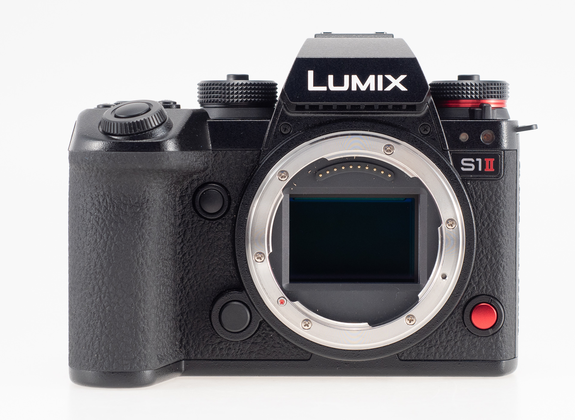

S1 II oraz testowany przez nas jakiś czas temu S1R II mają zasadniczo identyczne korpusy. Mamy zatem do czynienia z całkiem sporym aparatem, nawet pomimo faktu, że zmalał on względem poprzednika. Różnice dotyczą zarówno szerokości, głębokości jak i wysokości. Warto też odnotować niższą o 223 gramy masę.
Pod względem solidności S1 II wypada naprawdę świetnie, nie dając żadnych powodów do narzekań. Szkielet wykonano z lekkich stopów magnezu, a cała konstrukcja została uszczelniona. Pozostałe elementy także charakteryzują się świetną jakością, co daje ogólne wrażenie wysokiej odporności na zużycie. Uchwyt oraz inne miejsca istotne z punktu widzenia chwytania pokryto chropowatą i dobrze przyczepną gumą. Panasonic ma swojej ofercie dodatkowy uchwyt do zdjęć pionowych przeznaczony do testowanego modelu, oznaczony symbolem DMW-BGS2.

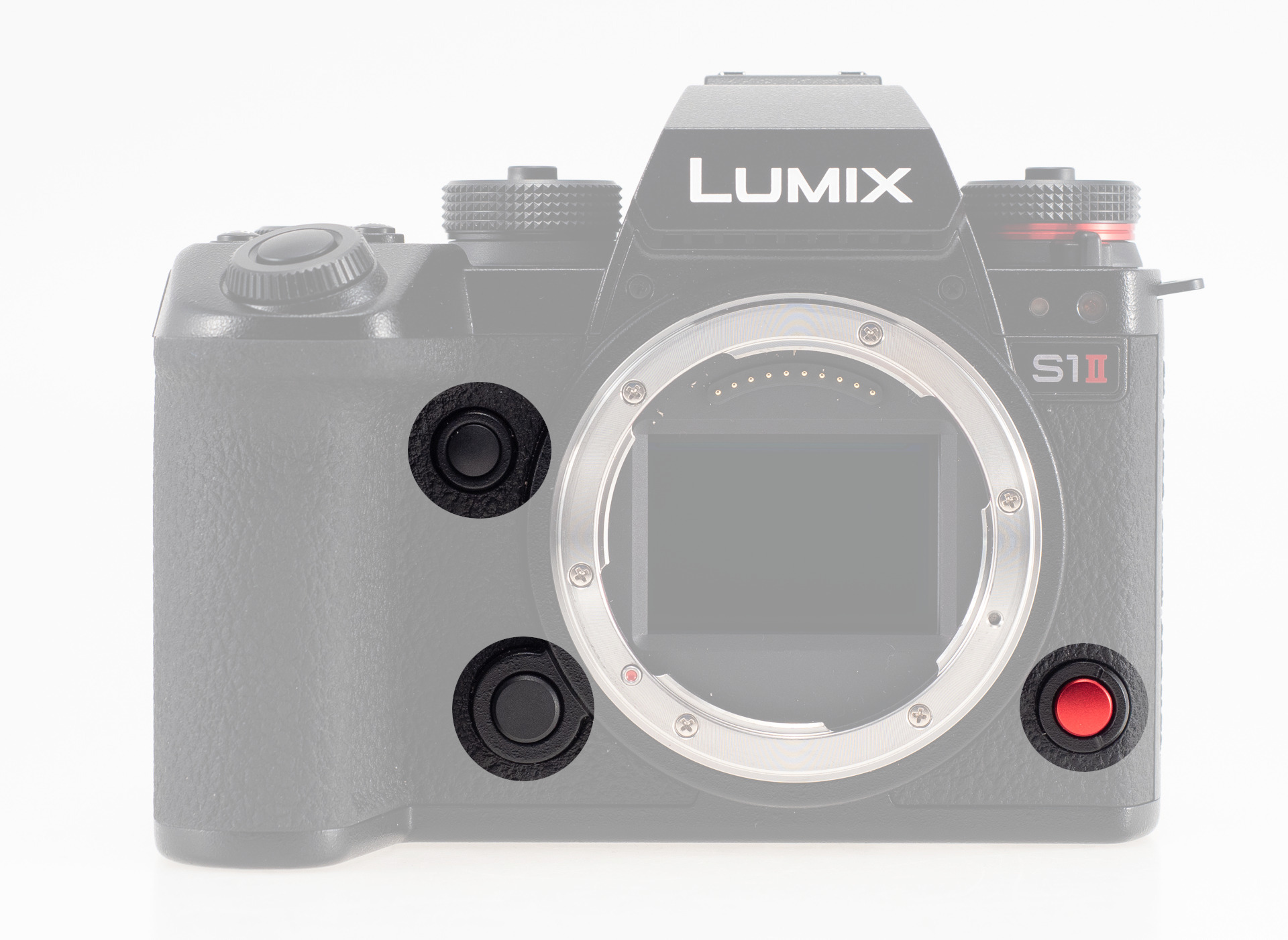

Na przedniej ściance umieszczono kolejny przycisk funkcyjny, guzik zwalniający blokadę bagnetu oraz drugi czerwony przycisk filmowania.
