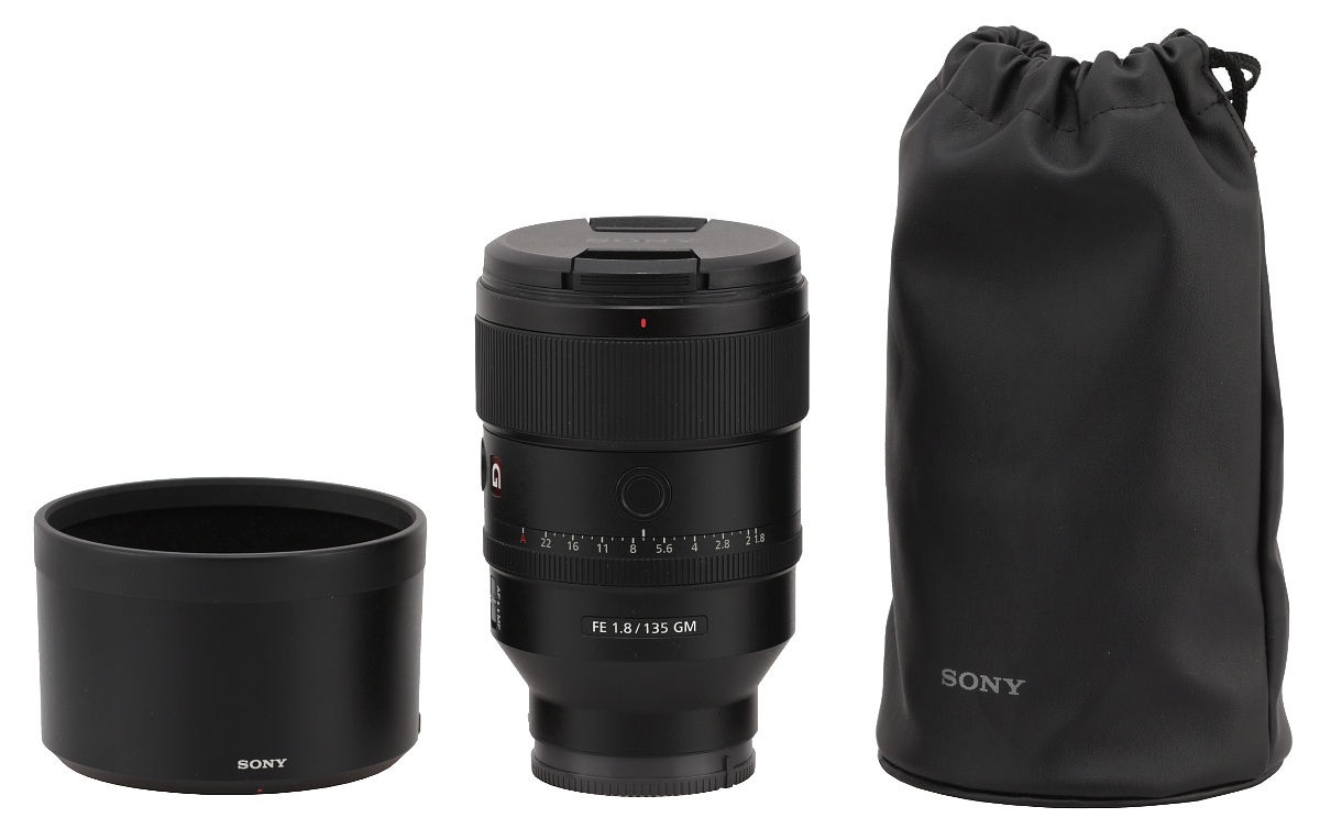

Na poniższym zdjęciu Sony FE 135 mm f/1.8 GM stoi pomiędzy Sony FE 24-105 mm f/4 G OSS a Voigtlanderem Apo Lantharem 65 mm f/2.

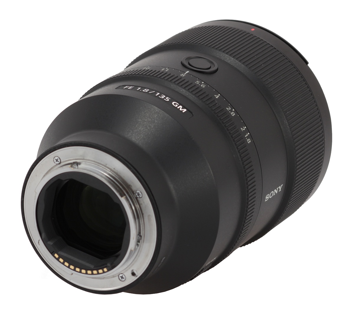

Testowany obiektyw rozpoczyna się metalowym bagnetem, który otacza czarną i wykonaną z tworzywa sztucznego ramkę, w którą wtopiono styki. Tylna soczewka ma średnicę prawie 33 mm ale jest ograniczona rozmiarem ramki, który wynosi 34×27 mm.

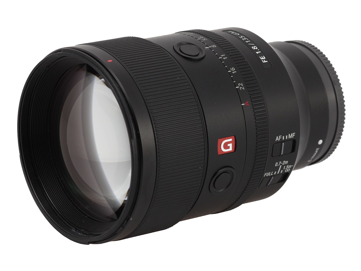

Właściwy korpus obiektywu rozpoczyna się czarnym i wykonanym z tworzywa sztucznego pierścieniem, którego średnica zwiększa się raz z oddalaniem od bagnetu. Znajdziemy na nim białą kropkę ułatwiającą mocowanie obiektywu do aparatu, oznaczenie bagnetu (E-mount), symbol obiektywu, jego numer seryjny i informację o kraju produkcji, którym w tym przypadku są Chiny.

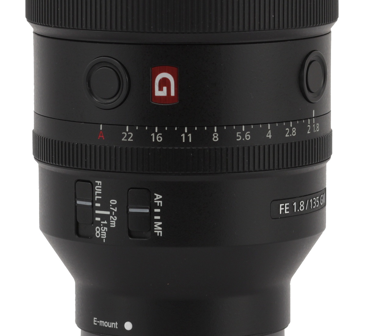

Już na rozszerzonej części pierścienia mamy napis z nazwą i parametrami obiektywu, po jego prawej stronie przełącznik CLICK ON/OFF, służący do zmiany trybu pracy pierścienia przysłon ze stopniowej na płynną, a po po lewej przycisku służące do sterowania mechanizmem ustawiania ostrości. Pierwszy z nich to klasyczny przełącznik trybu pracy z manualnego na automatyczny AF/MF, a drugi służy do wyboru zakresu. Do dyspozycji mamy przedziały FULL, od 0.7 do 2.0 metra oraz od 1.5 metra do nieskończoności.

Kolejnym elementem jest pierścień do zmiany przysłony, który pracuje ze skokiem 1/3 EV. Ma on szerokość 13 mm i wyposażono go w karbowanie. Jego praca jest prawidłowa. Co więcej, możemy wybrać jej tryb pomiędzy klasycznym ze skokiem 1/3 EV, a płynnym, który na pewno ucieszy filmowców. Można również ustawić pierścień w pozycji A, który pozwala na ustawienie przysłony z poziomu aparatu (pokrętłem regulacyjnym lub automatycznie w odpowiednich trybach).
Na kolejnym, tym razem nieruchomym pierścieniu, znajdziemy nazwę producenta, czerwony znaczek G oraz dwa przyciski funkcyjne Focus hold.
Następny element to pierścień do manualnego ustawiania ostrości o szerokości 30 mm. Pokrywa go miłe w dotyku gumowane karbowanie. Pierścień pracuje z przełożeniem elektronicznym i przebieg całej skali wymaga obrotu nim o kąt około 130-140 stopni - to zauważalnie mniejsza wartość niż w modelu 1.4/85 GM i jest to o tyle ciekawe, że model o ogniskowej 85 mm miał mniejszy zakres odległości do obsłużenia. Za pierścieniem znajdziemy jeszcze nieruchomy i metalowy fragment obudowy, na którym mamy oznaczenie średnicy filtrów 82 mm oraz minimalny dystans ustawiania ostrości (0.70m/2.3ft), a także czerwony znacznik ułatwiający mocowanie osłony przeciwsłonecznej.
Sony FE 135 mm f/1.8 GM - Budowa i jakość wykonania
Przednia soczewka ma średnicę 70 mm, jest lekko wypukła i otacza ją nierotujące mocowanie filtrów o średnicy 82 mm oraz bagnet do osłony przeciwsłonecznej.

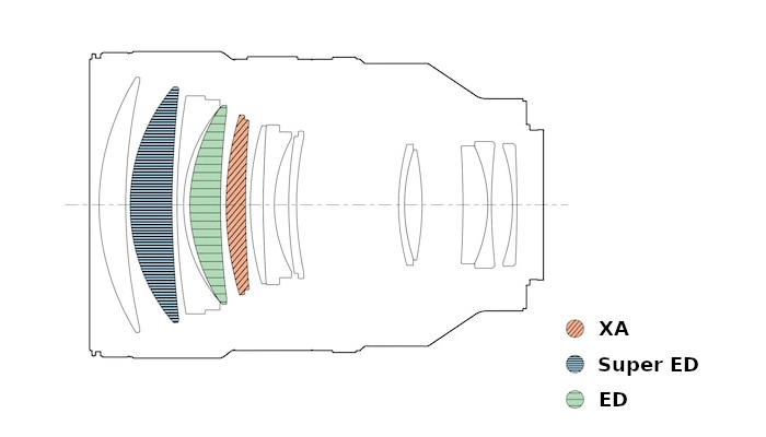

Na budowę FE 135 f/1.8 GM składa się 13 soczewek ustawionych w 10 grupach. Nie zabrakło też elementów specjalnych – do produkcji obiektywu użyto jednej soczewki XA (Extreme Aspherical), jednej Super ED i jednej ED. Soczewki zostały pokryte powłokami Nano AR, mającymi niwelować niechciane odblaski. Przedni element dodatkowo pokryto fluorytem, w celu zabezpieczenia przed osiadaniem wody i zanieczyszczeń. Wewnątrz znajdziemy jeszcze kołową przysłonę o 11 listkach, którą możemy domknąć maksymalnie do wartości f/22.
