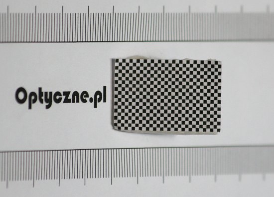

Nie lepiej jest z celnością, choć w przeciwieństwie do Sigmy 70-300 APO Canon znacznie rzadziej "głupieje" w kiepskim świetle dla 300 mm. Pod względem celnych trafień znacznie bliżej mu jednak do Sigmy, niż do innych Canonów wyposażonych w USM. I tak, w warunkach studyjnych, mylił się on w aż 16% przypadków. Dla porównania dodamy, że Sigma popełniała 21% pomyłek, Canon 100-300 mm 7.5%, a Canon 70-200 f/4L tylko 4%. Dodatkowo wydaje się, że testowany przez nas egzemplarz miał lekką tendencję do ustawiania ostrości przed właściwym obiektem.
Canon EF 70-300 mm f/4-5.6 IS USM - Autofokus
Podsumowując, to właśnie skandaliczna praca autofokusa może być przyczyną tak rozbieżnych opinii o modelu 70-300 IS. Gdy komuś, w kluczowym momencie, trafił on z ostrością tak jak trzeba, uznaje go za świetny instrument. Gdy spudłuje mocno, a tego nikt nie oczekuje po Canonie wyposażonym w USM i kosztującym ponad 2000 zł, podnosi się larum, że obiektyw strasznie mydli. Można powiedzieć, że faktycznie mydli, ale nie ze względu na optykę, która pracuje bardzo dobrze, ale właśnie ze względu na autofokus. Rada jest jedna. Gdy robimy ważne ujęcie, pracując na Canonie 70-300 IS, wykonajmy kilka ekspozycji więcej niż planujemy. Rosną wtedy szanse, że przy którejś z nich wszystko zapracuje tak jak należy.
