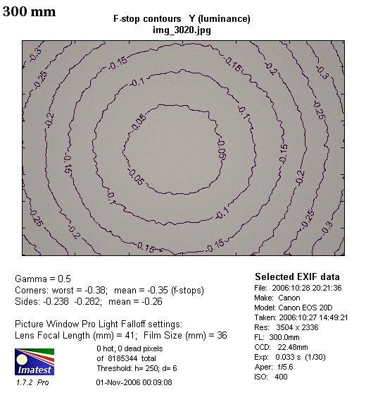

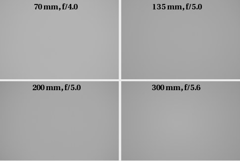

W tej kategorii Canon 70-300 IS odnotował najlepszy wynik ze wszystkich testowanych jak dotychczas obiektywów. Można powiedzieć, że coś takiego jak winietowanie Canona nie dotyczy. I tak, dla ogniskowej 70 mm i maksymalnego otworu względnego wynosi ono tylko 6%. Podobnie świetnie jest dla ogniskowej 135 mm, gdzie poziom tej wady sięga tylko 7%. Równie dobrze jest dla 200 mm, gdzie spadek jasności w rogach przy f/5.0 dochodzi do tylko 9%. A warto tutaj zaznaczyć, że poziom do 10% uznajemy za praktycznie niezauważalny.
Canon EF 70-300 mm f/4-5.6 IS USM - Winietowanie
Najgorzej, co wcale nie oznacza, że źle, jest dla 300 mm, gdzie przy f/5.6 winietowanie sięga 11%, a po przymknięciu do f/8 spada do 4%.
Tutaj narzuca się jedno słowo podsumowania. Rewelacja!
