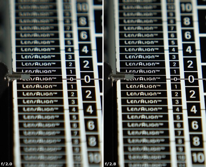

Aberracja chromatyczna
W konstrukcji optycznej Sigmy C 2/65 użyto tylko jednej soczewki wykonanej z niskodyspersyjnego szkła ED i jest to jednak za mało, aby całkowicie wyeliminować podłużną aberrację chromatyczną. Jej wpływ daje się zauważyć, bo lekkie zabarwienie obrazów pozaogniskowych występuje i jest widoczne głównie w okolicach maksymalnego otworu względnego. Na szczęście trudno ten problem nazwać dużym lub nawet średnim.
Sigma C 65 mm f/2 DG DN - Aberracja chromatyczna i sferyczna

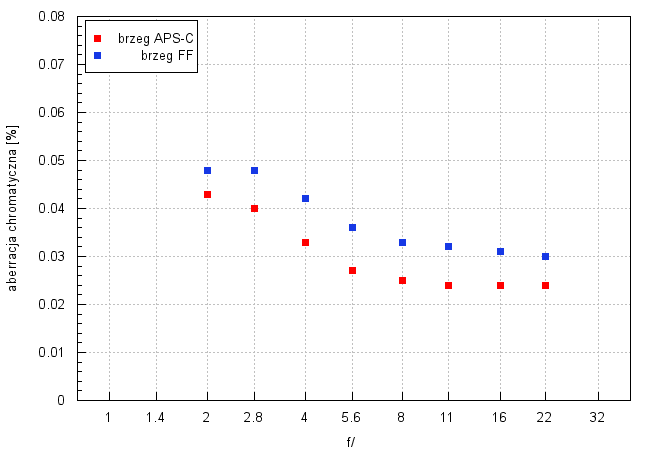

Jak wygląda sprawa poprzecznej aberracji chromatycznej? Odpowiedzi udziela poniższy wykres.

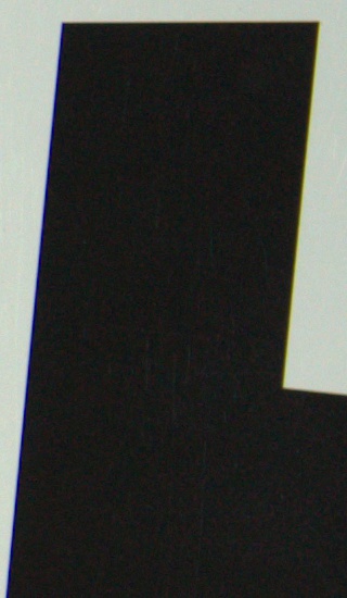

Z największym poziomem mamy do czynienia w okolicach maksymalnego otworu względnego. Nawet tam rezultaty są jednak na granicy poziomu bardzo małego i małego. Po przymknięciu przysłony wyniki spadają poniżej 0.04%, a to oznacza, że aberracja jest praktycznie niezauważalna.
A7R III, RAW, FF, f/2.0 A7R III, RAW, FF, f/8.0
