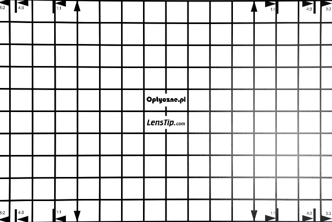

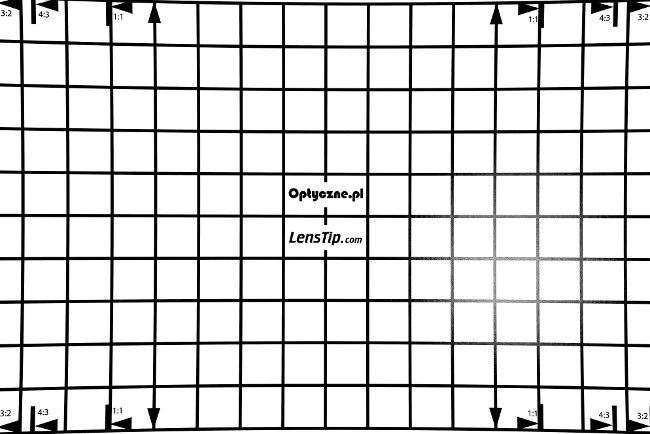

Zdaję sobie sprawę, że w tańszej serii C Sigma idzie na pewne kompromisy i odpuszcza sobie korygowanie dystorsji i winietowania. Szczerze mówiąc miałem jednak nadzieję, że w przypadku modelu Sigma C 65 mm f/2 DG DN producent zdecyduje się powalczyć choć trochę. Przecież w stałkach o zakresie ogniskowych powiedzmy od około 60 mm do 85 mm wada ta jest najłatwiejsza do skorygowania.
Niestety trochę się zawiodłem. Ślady dystorsji poduszkowej zobaczymy już na mniejszej matrycy APS-C, gdzie sięga ona +0.92%. Najmniejszych problemów z dojrzeniem tej wady nie będziemy mieli za to na pełnej klatce, gdzie uzyskany przez nas wynik sięga aż +2.51%.
Posiadający takie same parametry Voigtlander Apo-Lanthar 65 mm f/2 Aspherical 1:2 Macro, który na dodatek ma tryb makro, więc był trudniejszy do zaprojektowania, potrafił skorygować dystorsję do poziomu +0.33% – Sigma mogła postarać się sprowadzić ją do poziomu choć dwa razy mniejszego niż faktyczny.
Sony A7R III, 65 mm, APS-C
Sigma C 65 mm f/2 DG DN - Dystorsja
Sony A7R III, 65 mm, FF
